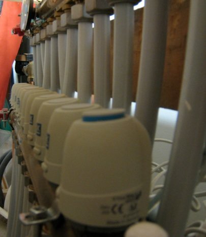

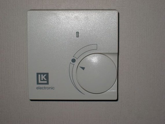

Hej alla kunniga!
För några år sedan drabbades vi av att det blev för varmt i ett rum i huset, då var det ett så kallat ställdon/styrdon till den golvvärmesektionen som fått fnatt och stod på max öppet hela tiden. Detta var ju ganska enkelt att fixa.
Men nu har vi ett annat problem, två andra sektioner i huset där åker värmen lite upp/ned hela tiden... Typ en dag är det väl så varmt där inne (runt 25 grader) och en/två dagar senare är den mer normala 19... Och detta utan att termostaten verkar gripa in/tändas utan verkar vara släkt hela tiden.
Förra gången låg ju värmen på max hela tiden, men som sagt nu åker den ned/upp i 25/30 timmars cykler...
Någon som har en gissning vad detta kan bero på? Återigen ett ställdon/styrdon som är dåligt?
Lite fakta:
ca 7 år "gammalt" hus
vattenburen golvvärme
Nibe Fighter 360P frånluftsvärmepump/FTX
Jag lägger in ett par bilder på dels en termostat (LK) och "rack'et" med ställ/styrdon...
Tackar o bugar på förhand,
/Rikard
