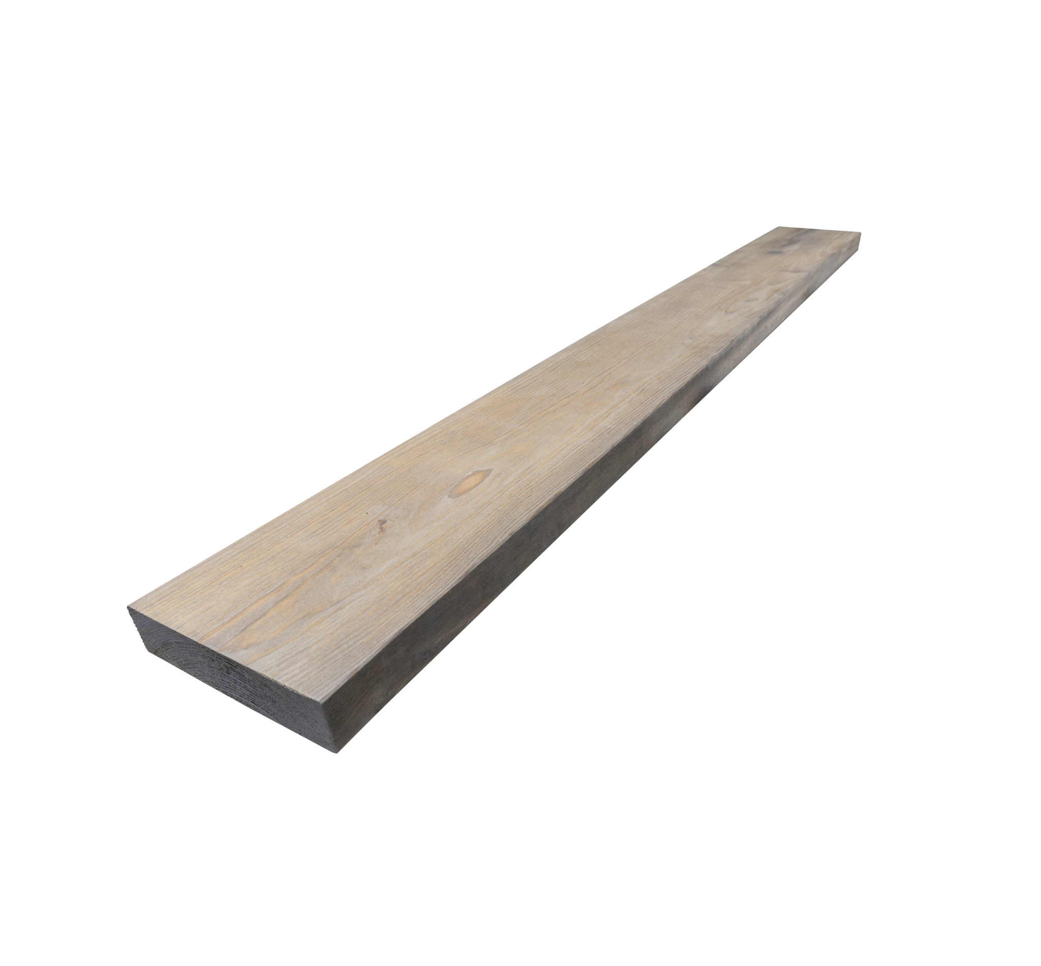

Nån som byggt med denna?
Trall Concise är en ensidig trall med en stilren och modern design. A-sidan har en strukturhyvlad, sawcut-finish som liknar en borstad yta – en ”komfortstruktur”. Färgpigmenten fäster bättre i ytan och strukturen ger mindre fiberresning i virket. Materialet är dubbelbehandlat – både tryckimpregnerat och kokat i olja under vakuum, något som ger trallbrädorna unika egenskaper som extrem rötbeständighet, bättre formstabilitet, mindre flis- och sprickbildning och lång hållbarhet.
Jag har byggt två altaner med grå Concise i år. Vi får se hur de åldras efter en vinter, men hittills ser det fint ut. Trallen levereras nedtorkad så det är väldigt behagligt att arbeta med, kvalitén på själva virket bedömer jag som betydligt högre än vanlig "standardtrall".
Jag körde med Hecos Decking tool för "osynligt" montage och det gick enklare än förväntat. Med det verktyget får man ett visst mellanrum på köpet (typ 3 mm), men trots ihärdigt regnande sista veckan har inte virket svällt ihop.
