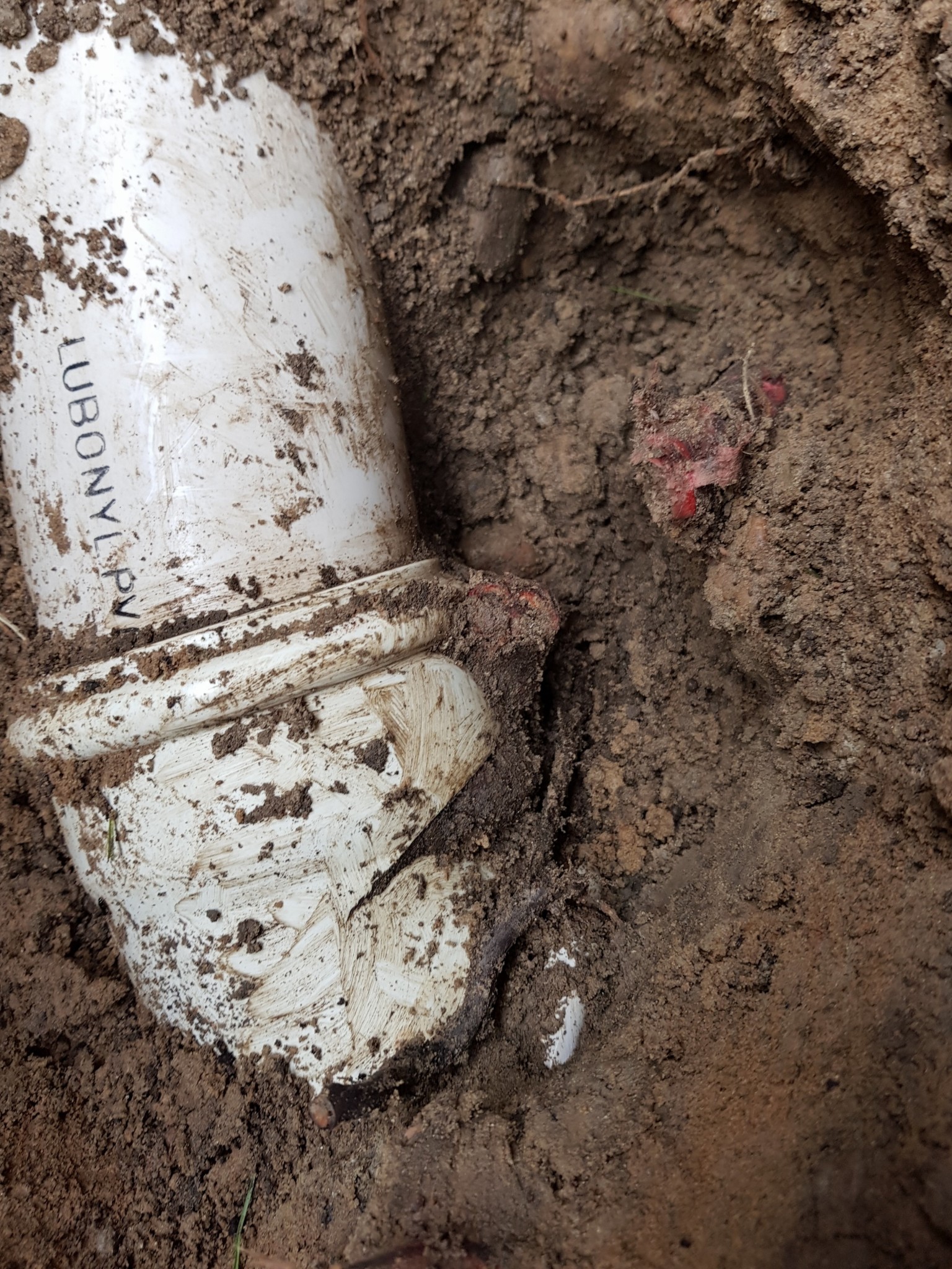

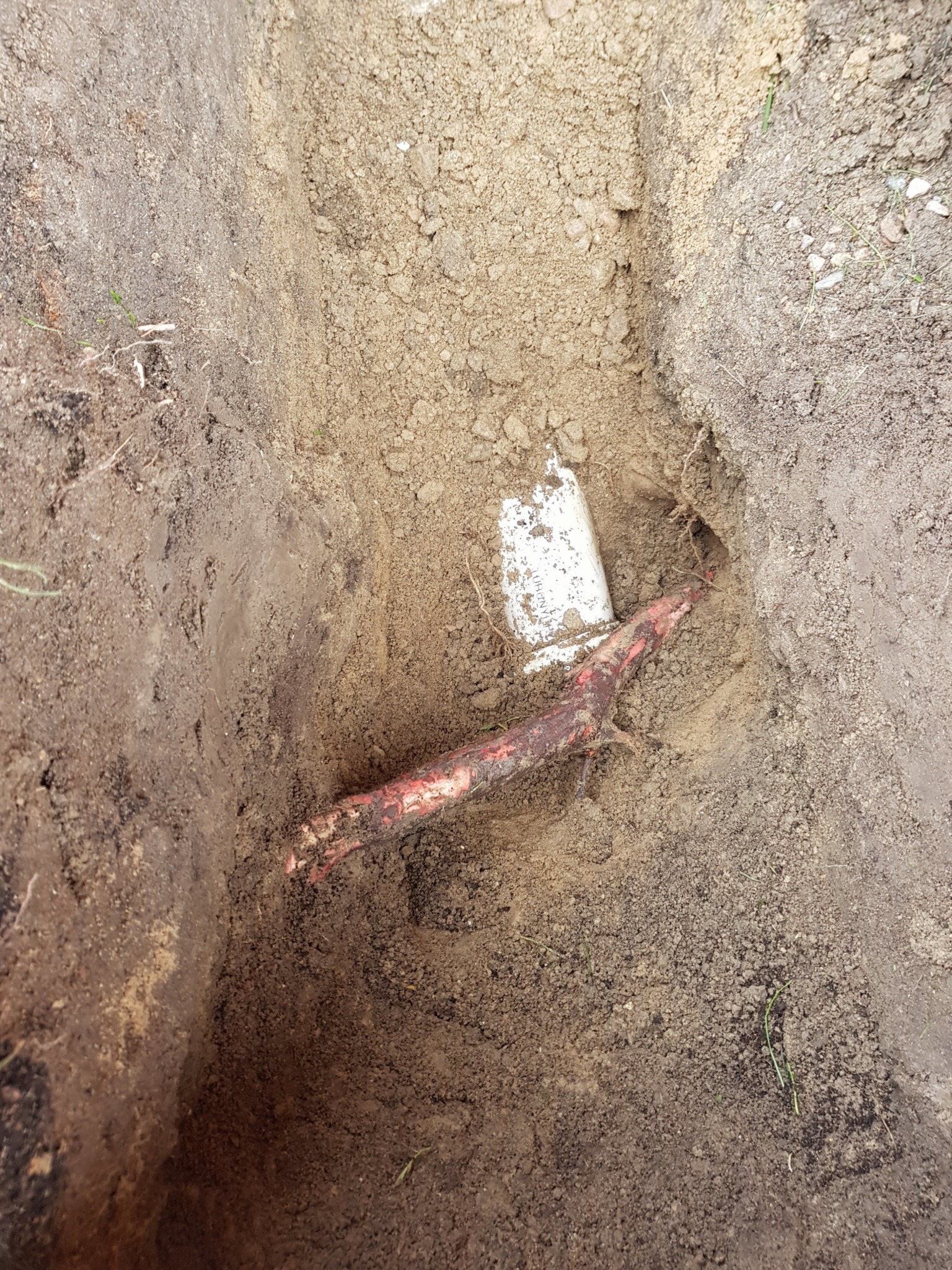

Hittade ett stopp i stuprörsledningen,
Gick att dra ut det mesta på ena hållet men
Totalstopp på andra hållet,
Grävd grop som visar en sprucken rörböj och rotintrång i stuprörsledningen.
Sprucken rörböj med pilrötter och en etikett som visar ett stopp i stuprörsledningen.
En hand håller en tvärsnitt av en rot med misstänkt pilrötter, med grönt gräs i bakgrunden.

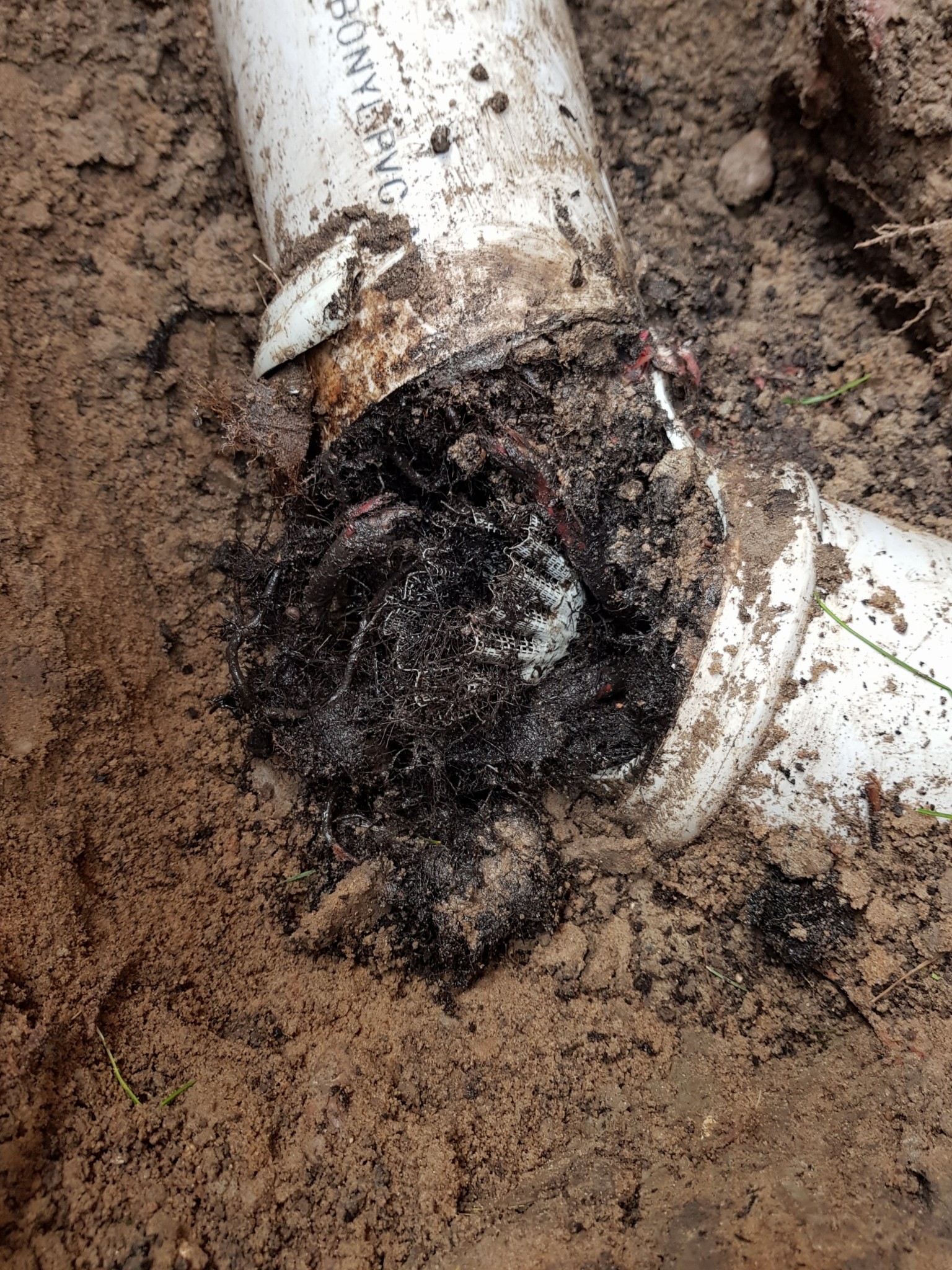

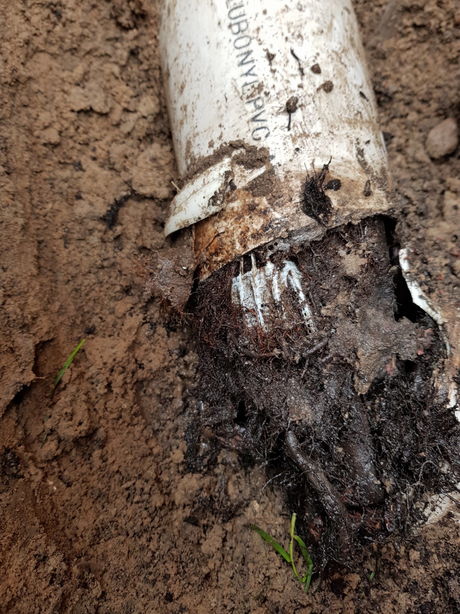

Visade sig att ingångshålet var på den sidan,

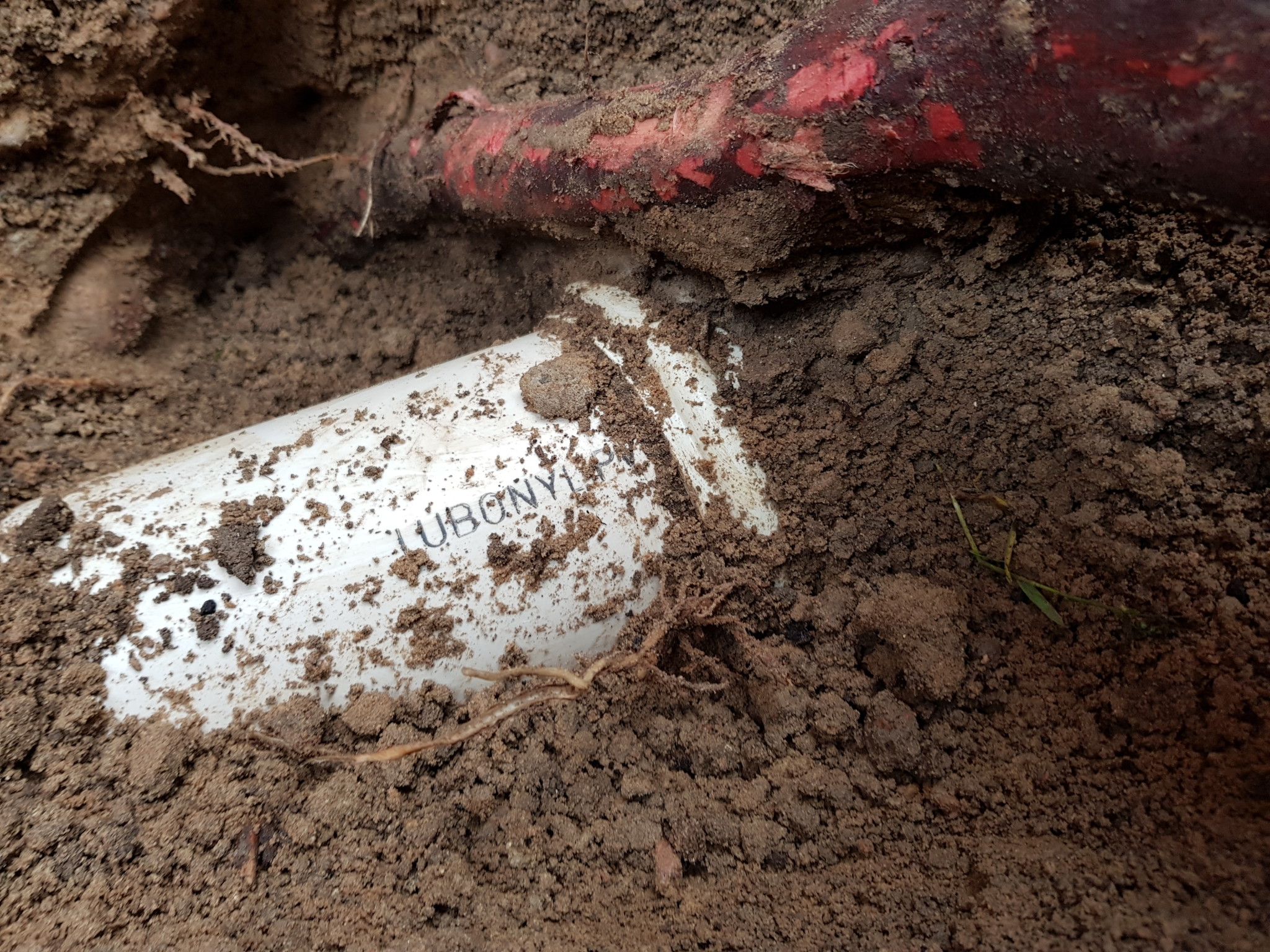

En sprucken rörböj var problemet, vet inte om roten gjort sprickan eller våldsam montering en sommardag 1969..
Sprucken rörböj i PVC med jord och misstänkta rotrötter vid en stuprörsledning.
Sprucken rörböj med en klump av vad som ser ut att vara pilrötter som blockerar stupröret.

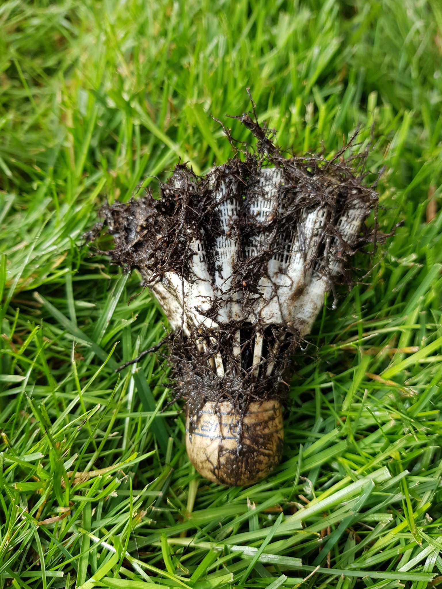

Jag fann även 2 st badminton"bollar"

Sprucken vit rörböj i jorden med en klump av mörka rötter som blockerar öppningen, indikerar stopp i ledningen.

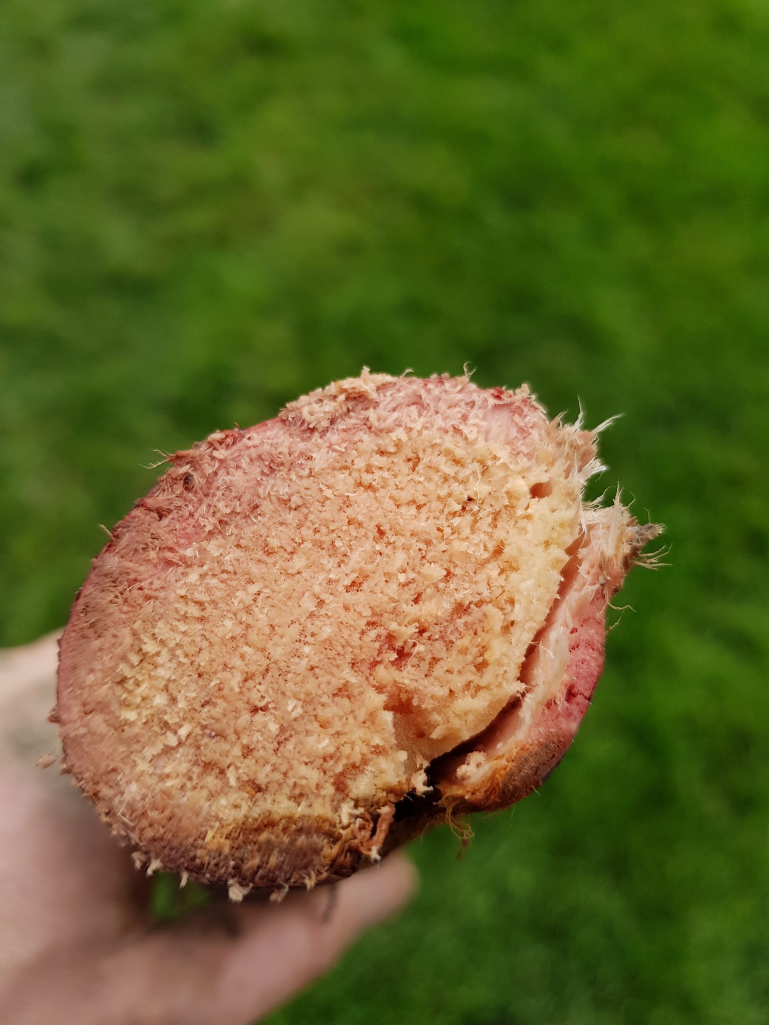

Nu undrar jag om någon kan bekräfta att det är pilrötter? Björk? Det är de enda träd i närheten
10-12m ifrån
  • Badmintonboll med rötter som växt fast i den, ligger på gräsmatta.
Inte mitt expertområde men kan inte lika gärna badmintonbollen orsakat ett stopp som frusit sönder kröken vintertid? Hur djupt ligger det?
F
Så kan det också vara,
ligger ca 700mm ner överkant rör.

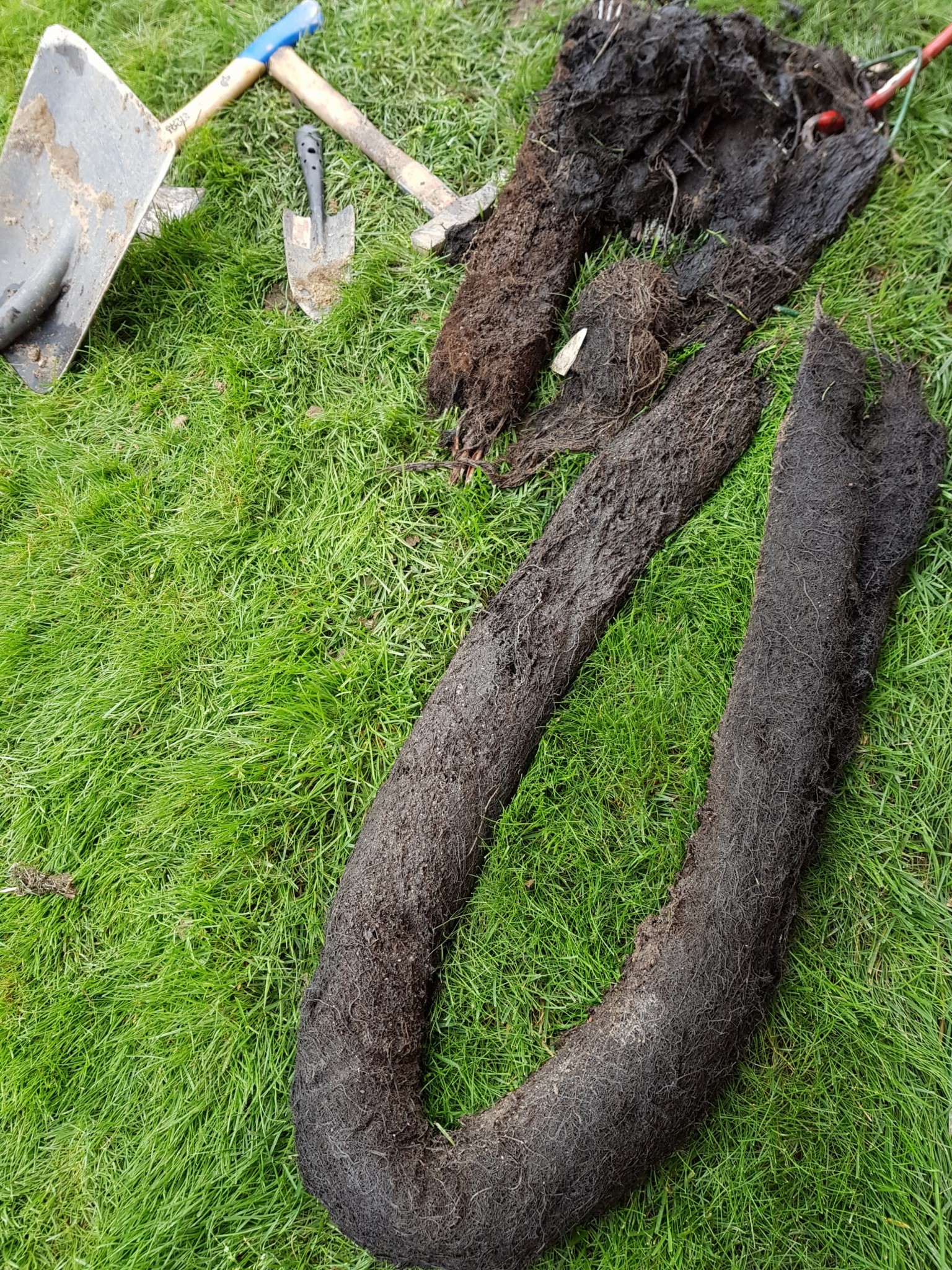

Fick ut en liten korv med rötter m.m

Pil träd letar sig väldigt gärna fram och sätter stopp i dagvattenledningar. Pratade med någon för bara någon vecka sen som också fått stopp p.g.a. pilträd.
Pil är just kända för detta och bör inte planteras i närheten av hus.
Y
åh, min chans att få säga mig ha vittnat till stora avloppsrör som varit fullproppade med rötter från pilträd. Men för att bidra med något som helst vettigt i inlägget så: spolbilar har skärverktyg för få bort rötter.
