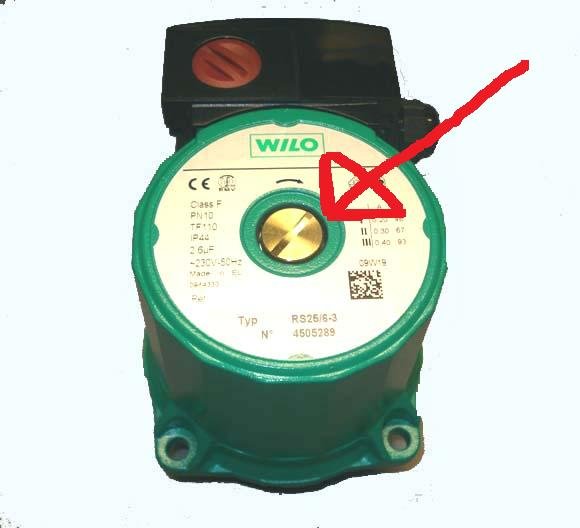

Nej en luftskrup på drivsidan av pumpen är normalt oavsett pumptillverkare. Sitter mitt på motorn, med ett stort spår i för vanlig skruvmejsel.
Lossa luftskruven helt, det kan komma lite vatten så ha en trasa i närheten. Innanför skruven har själva drivaxeln ett spår som passa en vanlig skruvmejsel.
Kontrollera om axeln snurrar, om det är svårt att se kan man med försiktighet stoppa in skruvmejseln och på så vis känna om skruvmejseln "slår emot" spåret på drivaxeln om den snurrar...
Såhär:
Såhär:

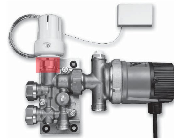

Den luftskruv jag hittar visas på http://www.roth-nordic.se/files/Golvvarme_GVC.pdf med nr 3.
Sitter alltså "ovanpå" "rörhuvudet" inte i ändan av själva pumpen.
Svår att komma åt i annat fall då allt är inbyggt i väggen! Försöker få in ett foto från iPhonen och återkommer!
Nej, den pumpen har ingen luftskruv som jag visade ovan då pumptypen är en helt annan är jag trodde du hade!
Helt riktigt är det position 3 du ska lufta på då!

Har kollat men hittar ingen pigg?
Har Du ev. ngn uppfattning om var den sitter?
Regleringsratten sitter ovanpå rörpaketet. Är det där någonstans som piggen sitter?
Det sitter, vad jag tror, en avkännare, en vit liten dosa på väggen där det går in en metalltråd.
Antar att den känner av temperaturen och ska anpassa till vad regulatorn anger. Den har jag höjt till max (9).
Tillrinningsröret till golvet är varmt en bit, kanske bara för att det sitter nära rörpaketet. Returröret är kallt.
Kan det vara ngt som stoppar till?
Mystiskt i alla fall.
Bör vara pumpen som inte fungerar!?

Piggen fastnar just om den inte har rörts under någon längre tid. Så det är gansk vanligt att den fastnar under sommaren, men den kan fastna ändå. Piggen rörs av termostatdonet.ThoBer skrev:
Du kommer åt piggen genom att lossa på muttern markerad med rött i bilden så sitter piggen där under. Normalt (om inget är trasigt) så skall du kunna lossa muttern utan att det kommer något vatten.
