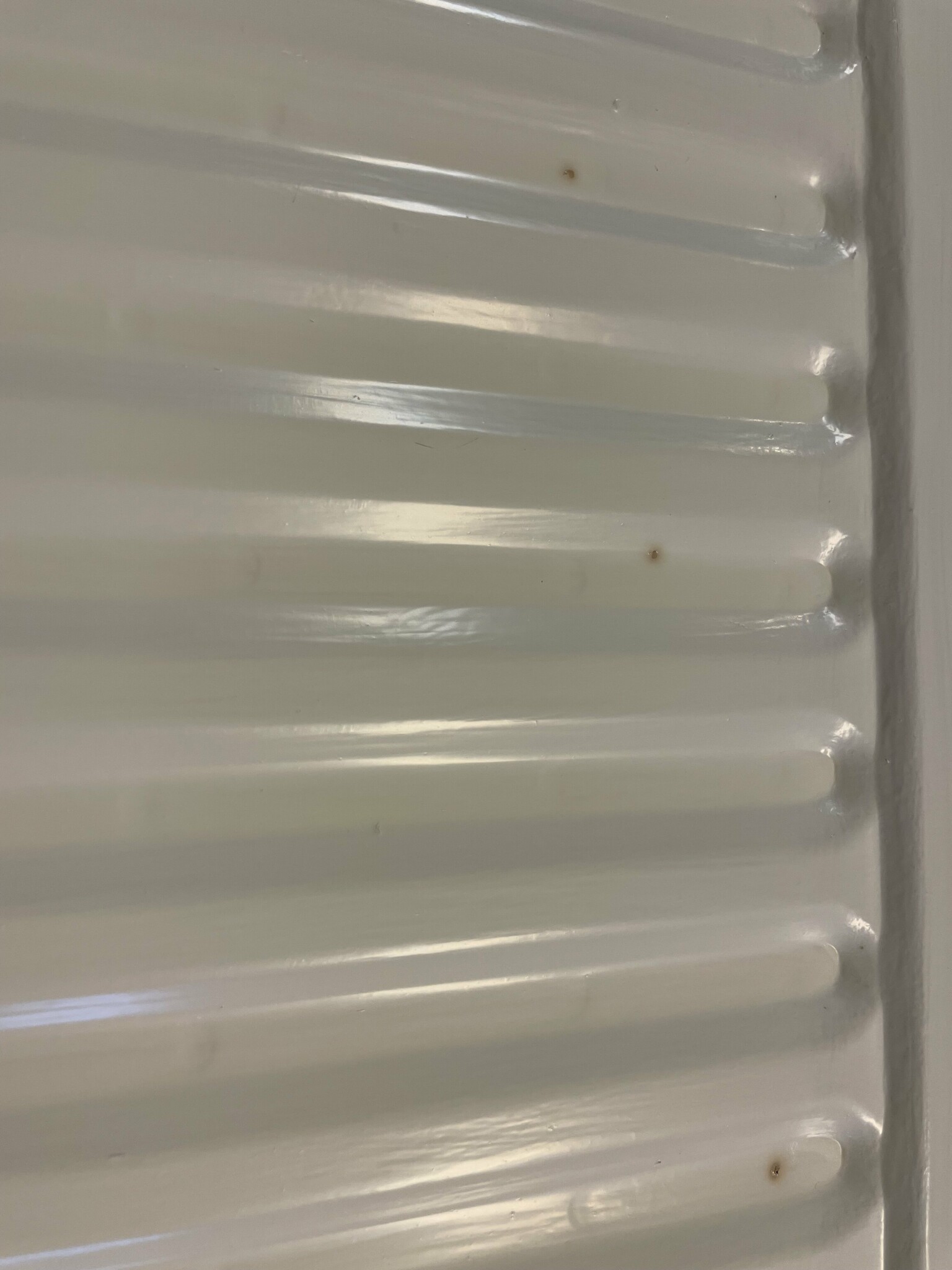

Jag målar gamla element och efter första strykningen blöder några mindre punkter av rost genom. Jag såg inte rosten innan jag målade så det måste vara små rostfläckar. Se bilden. Frågan är om jag bara kan måla rostskydd direkt på den målade ytan/ rostpunkterna för att sedan stryka på täckfärg igen.
  • Ny målad element med synliga rostfläckar genom vit täckfärg.
Vanlig elementfärg är vattenbaserad, så det räcker att det är naken metall för att det ska bli rostfläckar.
För att rostskyddsfärgen ska göra nytta så ska den målas på ren metall.
Vissa (alla?) rostskyddsfärger löser upp den vattenbaserade färgen (fastän den är torr), den bubblar sig.
Det jag gjorde i somras var att blästra hela radiatorn, målade två/tre lager med rostskyddsfärg (sprayburk), samt sprutmålade med utspädd elementfärg.

Det där såg riktigt fint ut. Det är säkert lösningen som ger bäst resultat i slutändan.
Tack, blästringen var tidskrävande, dammigt och jobbigt.
Sprytmålningen var dammigt på sitt sätt, allt som inte var inplastat blev vitprickigt.
