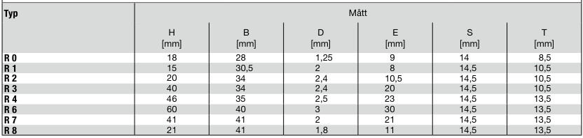

Men jag blir inte klok på måtten... Så vitt jag kan se är öppningen i skenan S=14,5 mm:
Inte tusan får jag in någon sexkantshylsa där, vare sig för M8 eller M10. Inte heller får jag in någon M10 skarvmutter. Hur är det tänkt att man skall dra åt muttern?
Har kollat runt lite mer och "alla" andra (Walraven, Hilti, Mefa, Fischer) verkar köra med 22 mm öppning vilket råkar vara precis vad som behövs för att få in en 16-hylsa för M10 mutter. Nästan så man skulle kunna tro att de valt det måttet med flit
Är det någon mer eller mindre formell standard på dessa skenor?

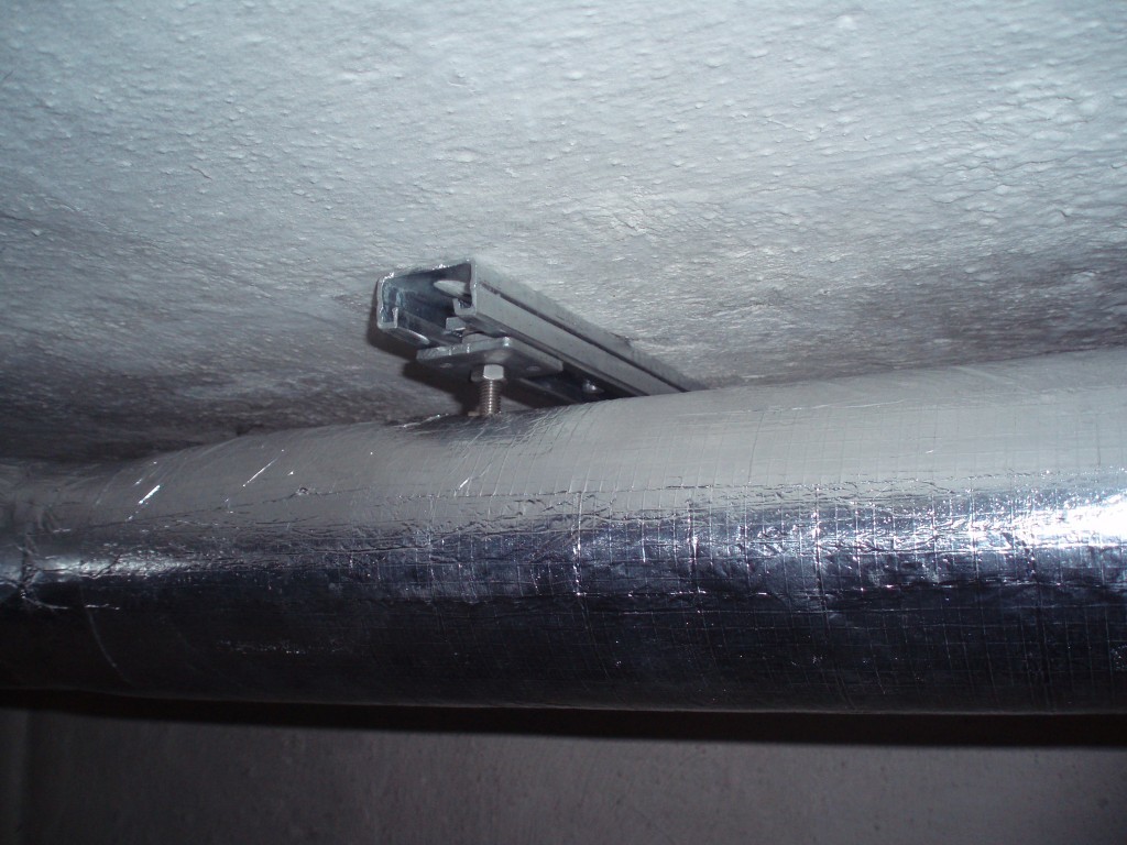

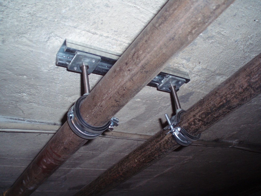

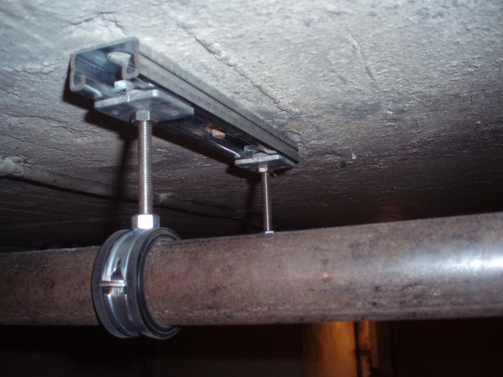

Får väl bjuda på några bilder av resultatet.
Kan tipsa om Fischers system via Conrad.se, de har hela sortimentet till mestadels okej pris även om det svårt att få en överblick och vissa grejor tyvärr bara finns i storpack. Gratis frakt innebär också att man kan tjäna några kronor på att beställa långa längder på skenorna och därmed också få gratis hemkörning
Tyvärr visade sig att befintliga expanders var 3/8" och inte M10 så jag fick återanvända befintliga muttrar, men det fixade sig i slutänden.
