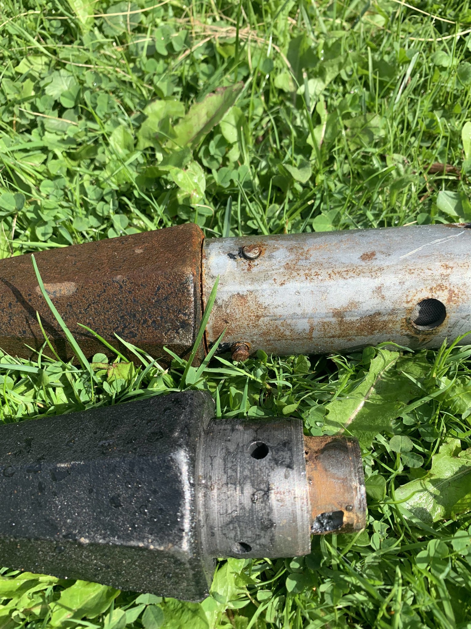

Rörspetsbrunn
Hmm okej, låter inte så svårt.M Mardigan skrev:
Vet faktiskt inte, men har för mig att röret är en solid bit nedtill. Ska kolla när jag är hemma.
Nu har jag testat att spola med spets på. Som jag trodde så gör det ingen större verkan eftersom vattnet inte spolar bort något under spetsen. Det kan kanske smörja utmed röret när man slår ner så om man har på vatten från början så kan det nog gå lättare att slå ner, men friktionen från själva spetsen försvinner aldrig.U upa skrev:
Grannen tyckte det gick lättare att spola vatten i spetsen samtidigt som han slog. Han tyckte sig märka en skillnad i hur snabbt röret åkte ner.M Mardigan skrev:Nu har jag testat att spola med spets på. Som jag trodde så gör det ingen större verkan eftersom vattnet inte spolar bort något under spetsen. Det kan kanske smörja utmed röret när man slår ner så om man har på vatten från början så kan det nog gå lättare att slå ner, men friktionen från själva spetsen försvinner aldrig.
Härligt! Tack som tusan för du tog dig tiden att testa!M Mardigan skrev:Nu har jag testat att spola med spets på. Som jag trodde så gör det ingen större verkan eftersom vattnet inte spolar bort något under spetsen. Det kan kanske smörja utmed röret när man slår ner så om man har på vatten från början så kan det nog gå lättare att slå ner, men friktionen från själva spetsen försvinner aldrig.
Det var väll ett ganska väntat resultat då det inte flyttar ngt under. Teoretiskt borde det ju hjälpa något mot fraktionen i sidled men troligen inte så mkt..
