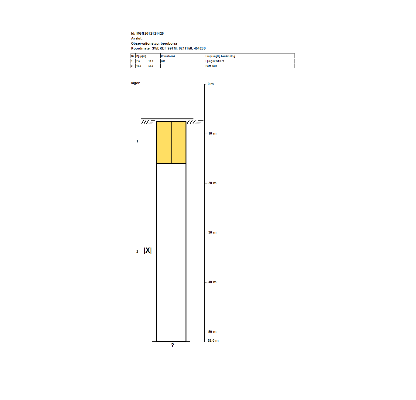

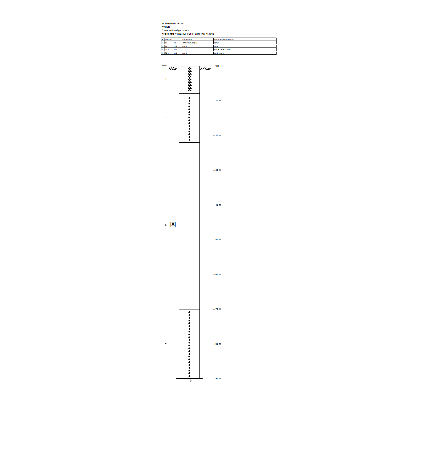

Enl sgu om jag kolla jordlagerföljd så ser det ut så här närmast mig (skolan)
http://resource.sgu.se/media/bilder/kartvisare/lagerobs/MGN2012121312.png
verkar bli mer lera åt ert håll enl denna ( Gamlegården)
http://resource.sgu.se/media/bilder/kartvisare/lagerobs/MGN2012121425.png
sen om man kan lita på det vet jag inte
