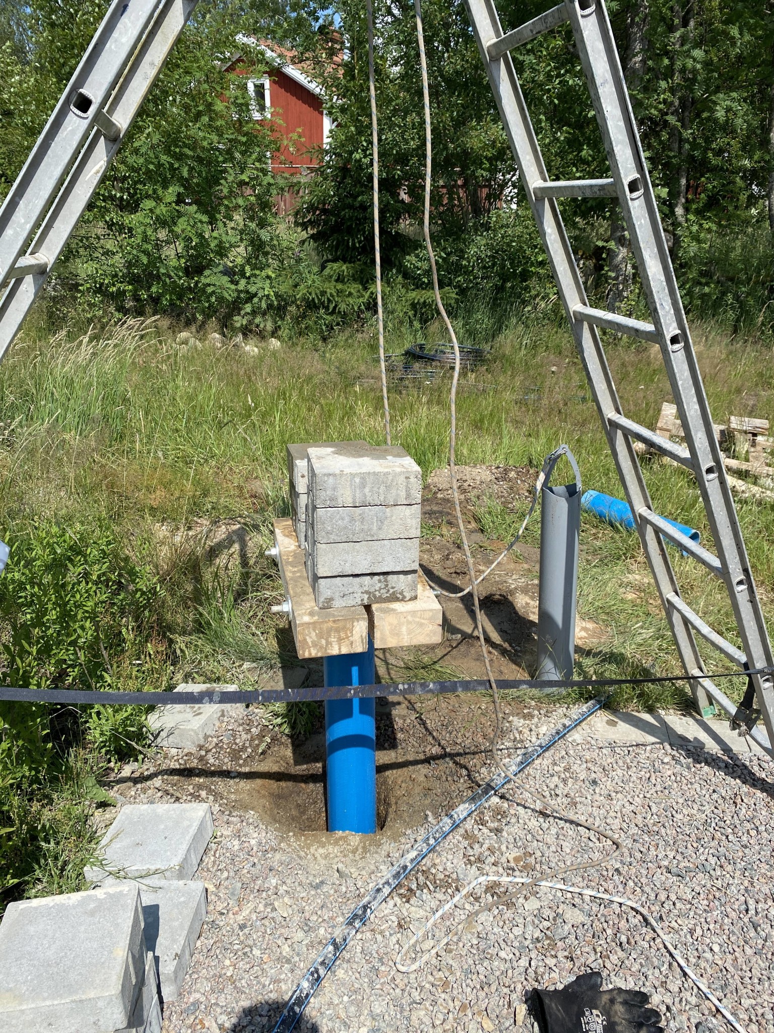

Började här vid 10. Fått ner 3,5 meter. Nu paus. Varmt som satan i solen. Än så länge går de bra. Får upp en hel del sand och fylls på med vatten rätt fort tycker jag. Vissa drag gör stor skillnad medans vissa så rör den knappt på sig.
  • Byggplats med stenblock, blå rör i grävd hål, stegar och en byggnad i bakgrunden under solig himmel.

Fyfan vad kul! Hoppas du inte stöter på något jobbigt för då lär du ha en brunn typ idag om det fortsätter såhär bra.
Har du pump och prylar för eventuell provpumpning sen?

Ja. Riktigt kul. Och har allt så jag kan dra igång pump om de är så. Men går detta vägen, vilket jag hoppas. Så kommer jag skaffa en djupborrpump tänkte jag.

jäkla vad segt de går nu. Typ några cm på över en timme. Dragit ner jordborr och provat. Sten och grus. Får upp stenar genom pumpen. Men så mycket vatten som rinner till. Har säkert 1,5-nästan 2 meter vatten. Trotts att jag får plunchern full med vatten varje gång. Så blir mest vatten och inte så mycket sand/grus i pumpen...
Maxwells demon och 1 till
Om det är svårt att plunscha så är det förmodligen bättre att borra i röret med jordborr.
Hur långt ner under grundvattnet är du?

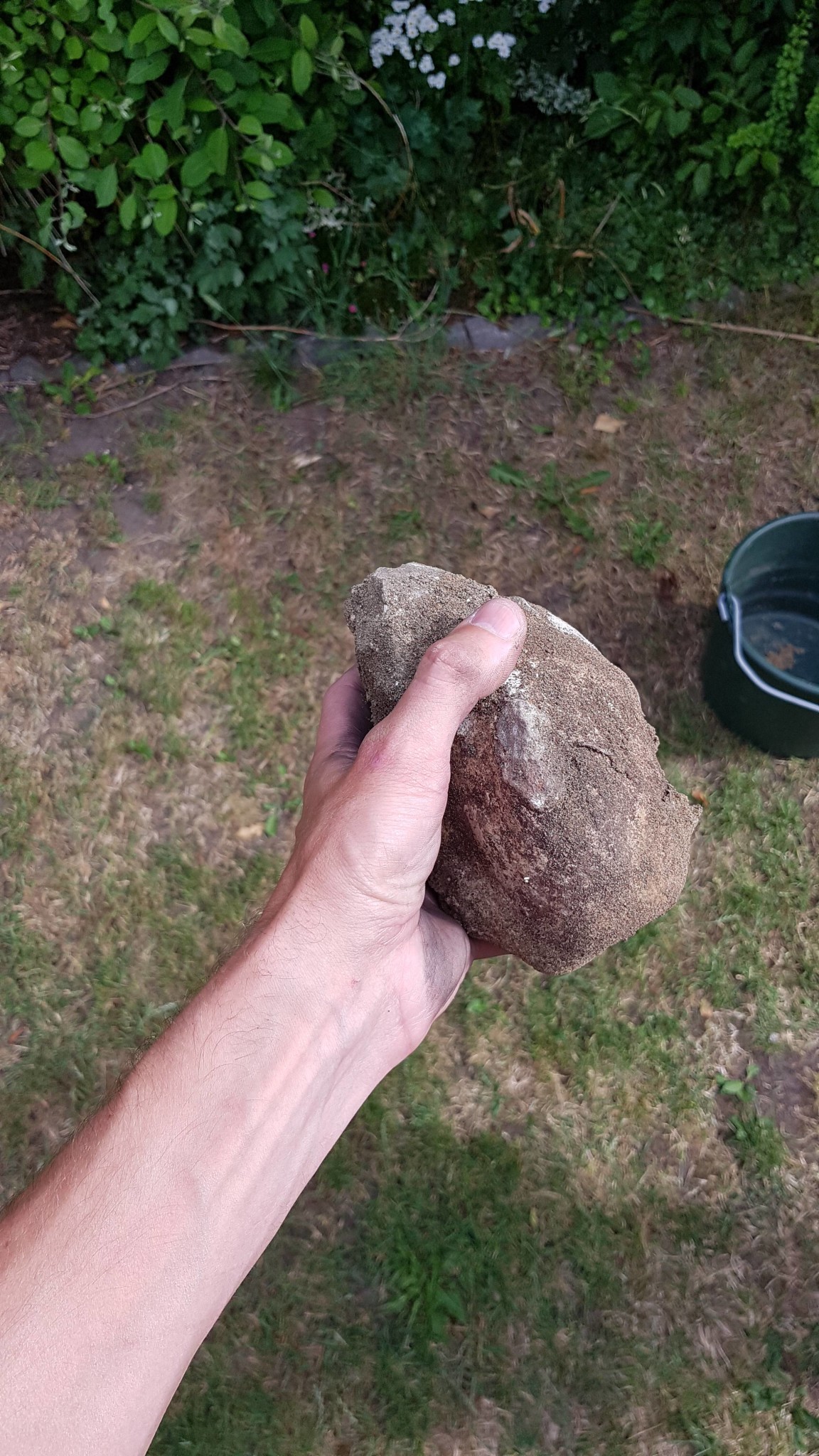

Borrade ner 150cm och sen kom vatten. Just nu har jag forsatt borra ner till ca 300cm. Eftersom det är lera går det att borra än så länge. Har haft några sviniga stenar på vägen, riktigt tufft att dra upp då dom går utanför borren och leran är inte direkt lätt att dra med upp. Dessutom när jag borrar i lera är det svin tungt att dra upp första biten då det antagligen blir så tätt i leran och borr att det bildas vaccum där nere.
  • Hand håller en stor smutsig sten, visar svårigheten att borra i lerig mark.

@rqx Bra jobbat med stenen. Hur fan fick du upp den? :) Så du kan borra under grundvattnet utan foderrör? Bevisligen fungerar det. Hoppas på kort lera och sand efter.

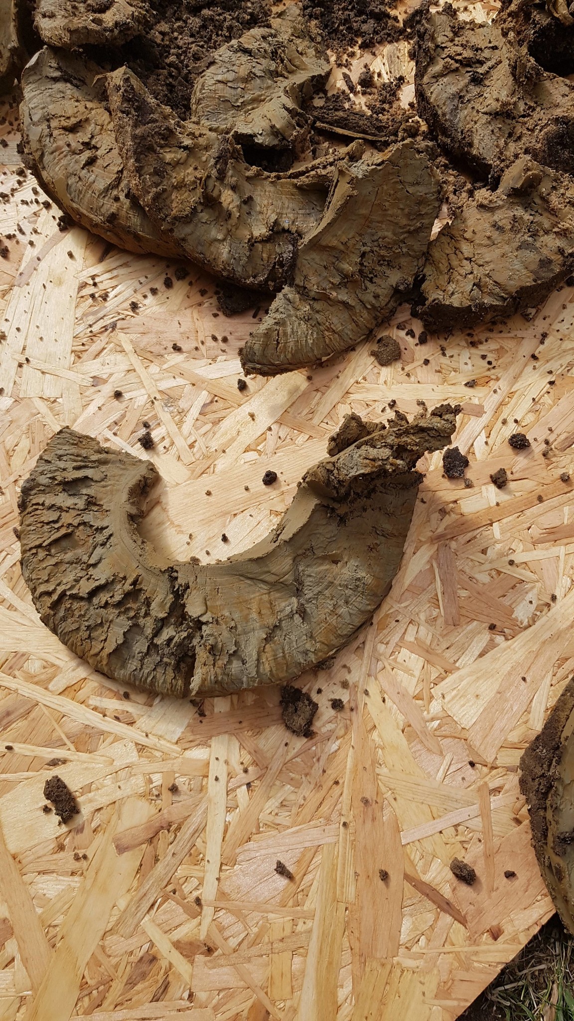

Jag hade nog otrolig tur så den gängade sig in i borrskären. Sen fick jag dra med benen till jag kräktes ungefär ja leran är så solid att det inte ramlar in något
Stora lerklumpar på OSB-skiva som visar hur solid leran är efter borrning.
