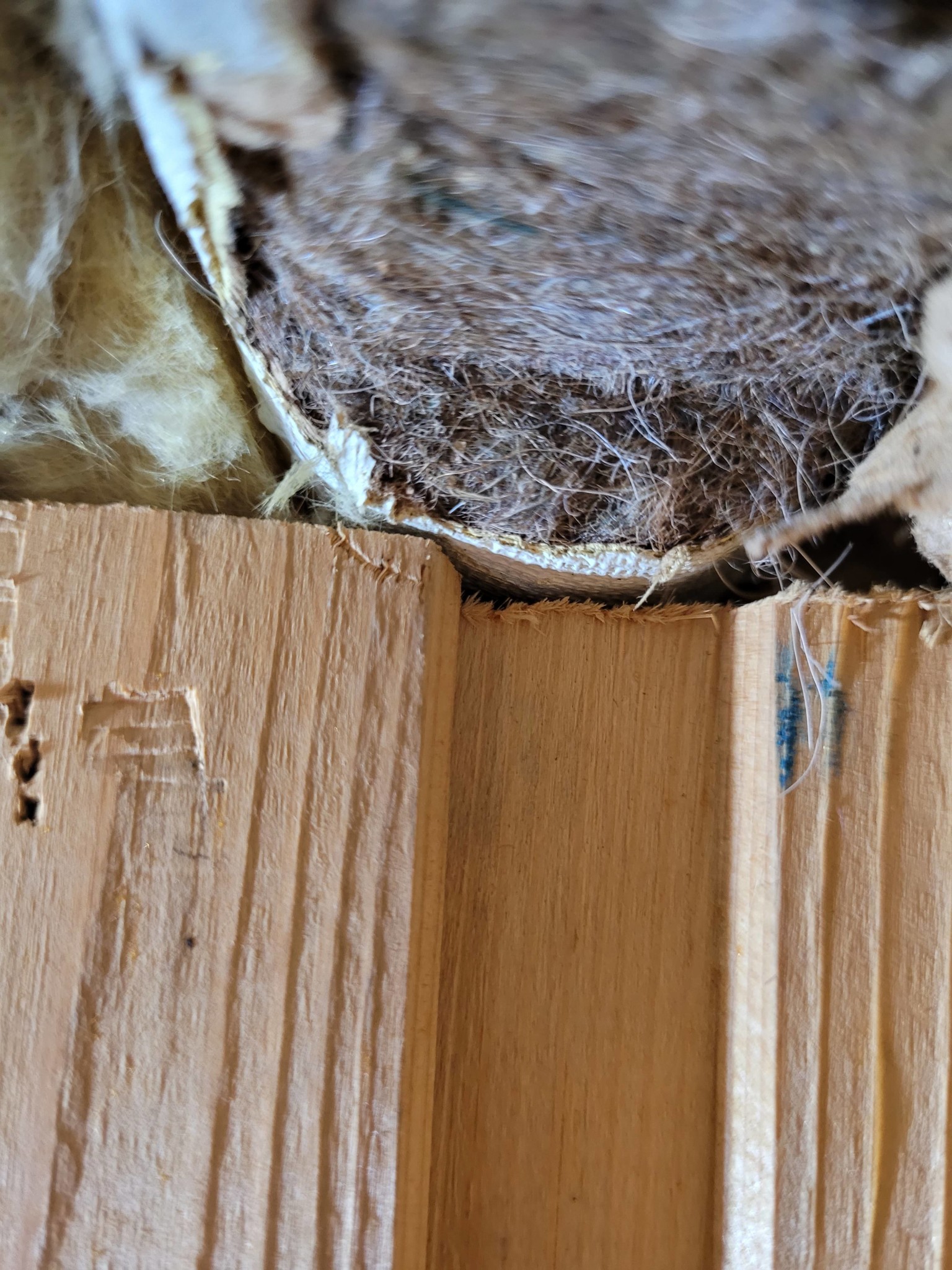

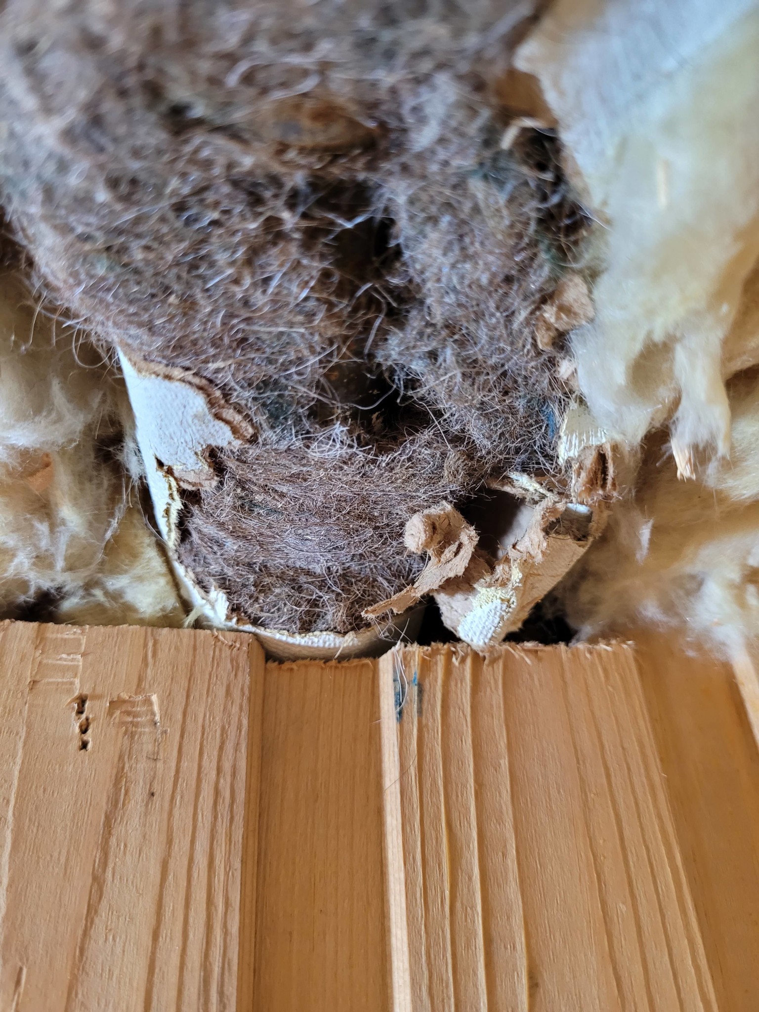

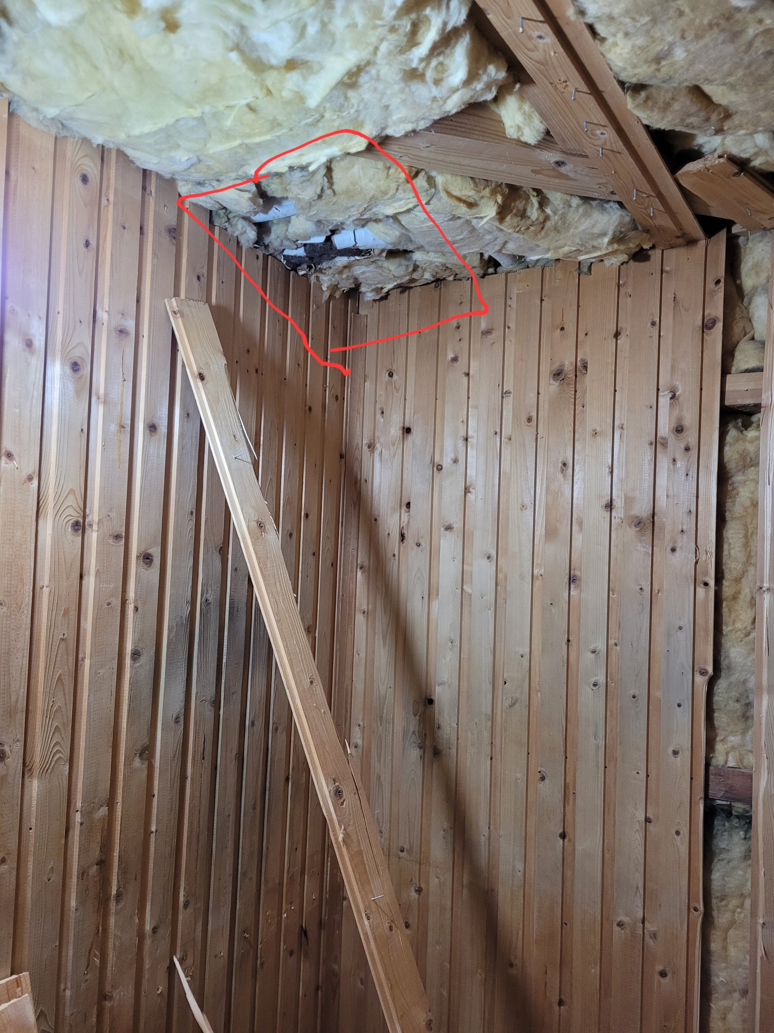

Hittade en snarlik isolering runt en avstickare från elementrören i källaren när jag börjat riva bort bastupanelen från innertaket.
Tyvärr den tidigare ägaren sågat bort lite av rörisoleringen när de satte dit panelen.
Hur fixar man det där på bästa vis?
Skär jag bort allt gammalt junk och passar dit modern rörisolering eller kan man bara försegla skada med en enklare insats?
Bifogar lite bilder.
Träväggar och tak i ett rum, isolering exponerad genom hål markerat med röd linje.

Det där ser ut som nöthårsfilt eller hästtagel, det är alltså en naturprodukt och helt ofarlig. (Om det är det bruna vi talar om)
//Jonas

Det syns lite dåligt på bilderna, men det är som ett gult tunnt lager näst ytterst, mellan det vita yttre lagret och den bruna pappen som håller fast "håret". Var lite fundersam på vad det kunde vara.
Kan jag bara tejpa ihop det där lilla paketet med åldersbeständig tejp, eller bör jag klabba dit sån där gipsväv ytterst?
Sannolikt åker det upp någon form av innertak igen, så jag kanske övertänker det här lite.

Bilder är en sak, att få se och känna är en annan. Normalt sitter det brunt papper och sedan är det lindat med väv. (Papp och binda)
Därefter målat med färg. Det gula, skulle kunna vara gurmassa (brukade blandas med asbest)
Massan är hård men bryts ner och dammar.
Jag skulle behöva veta mer om det gula.
