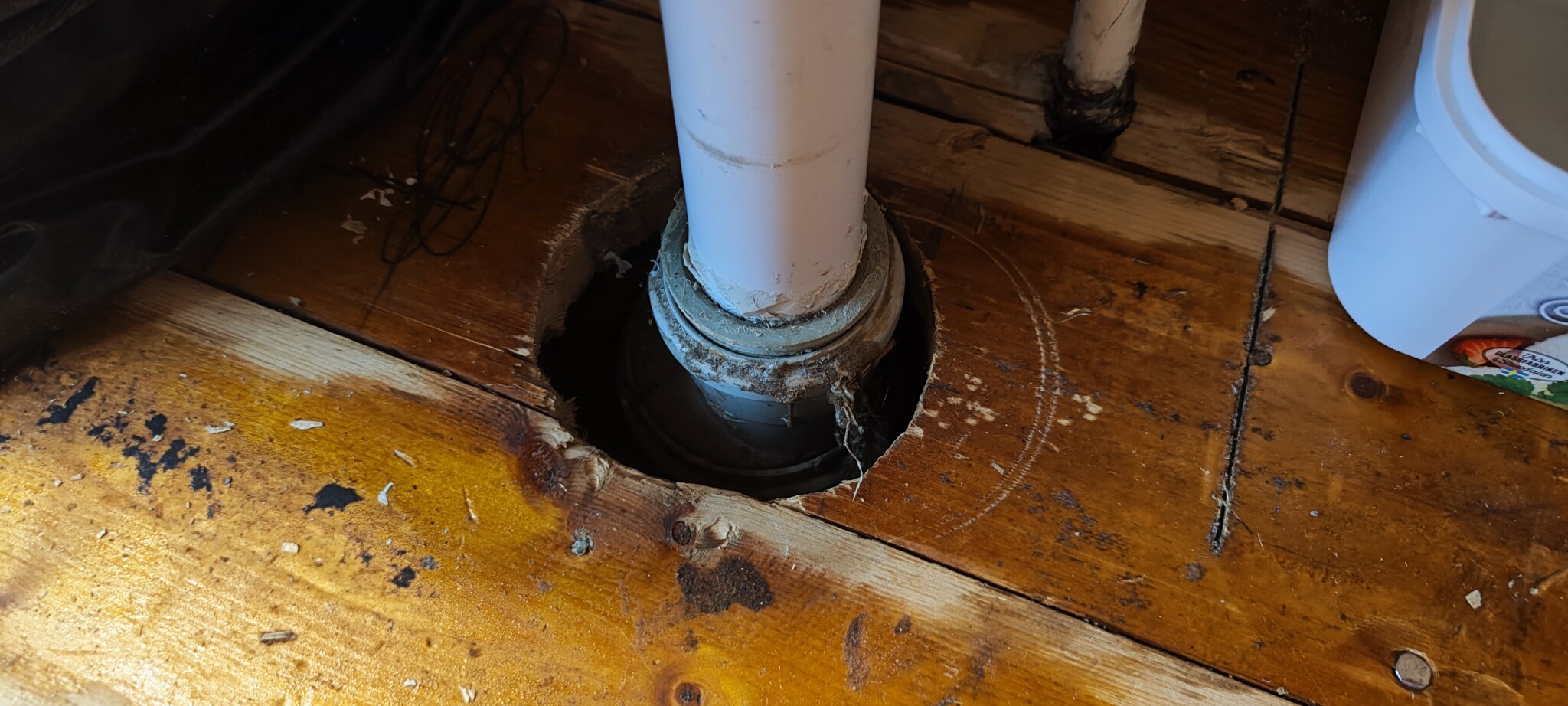

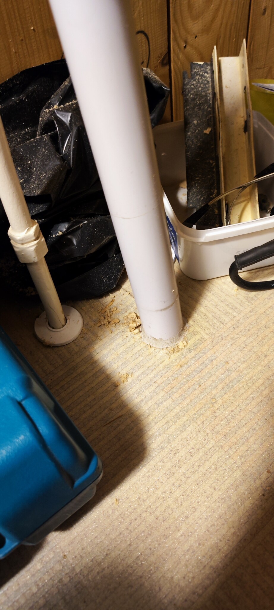

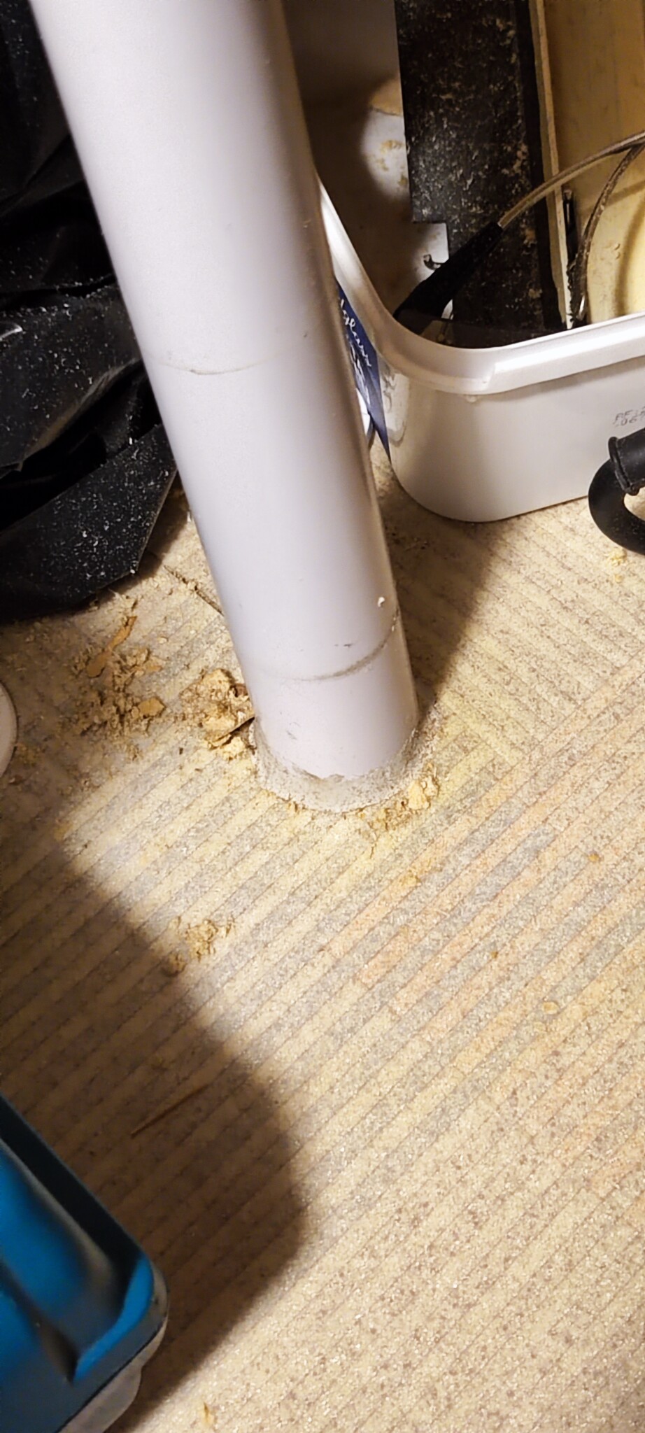

Vi håller på med renovering av gästtoalett. Avloppsröret till handfat består av ett plaströr rätt genom golvet och påskarvat på avlopp i källaren.
Allt funkar ju bra men oftast brukar det ju vara nån muff i golvet man sätter röret i? Behöver vi ändra på detta innan vi tätskikt ar och lägger klinker?

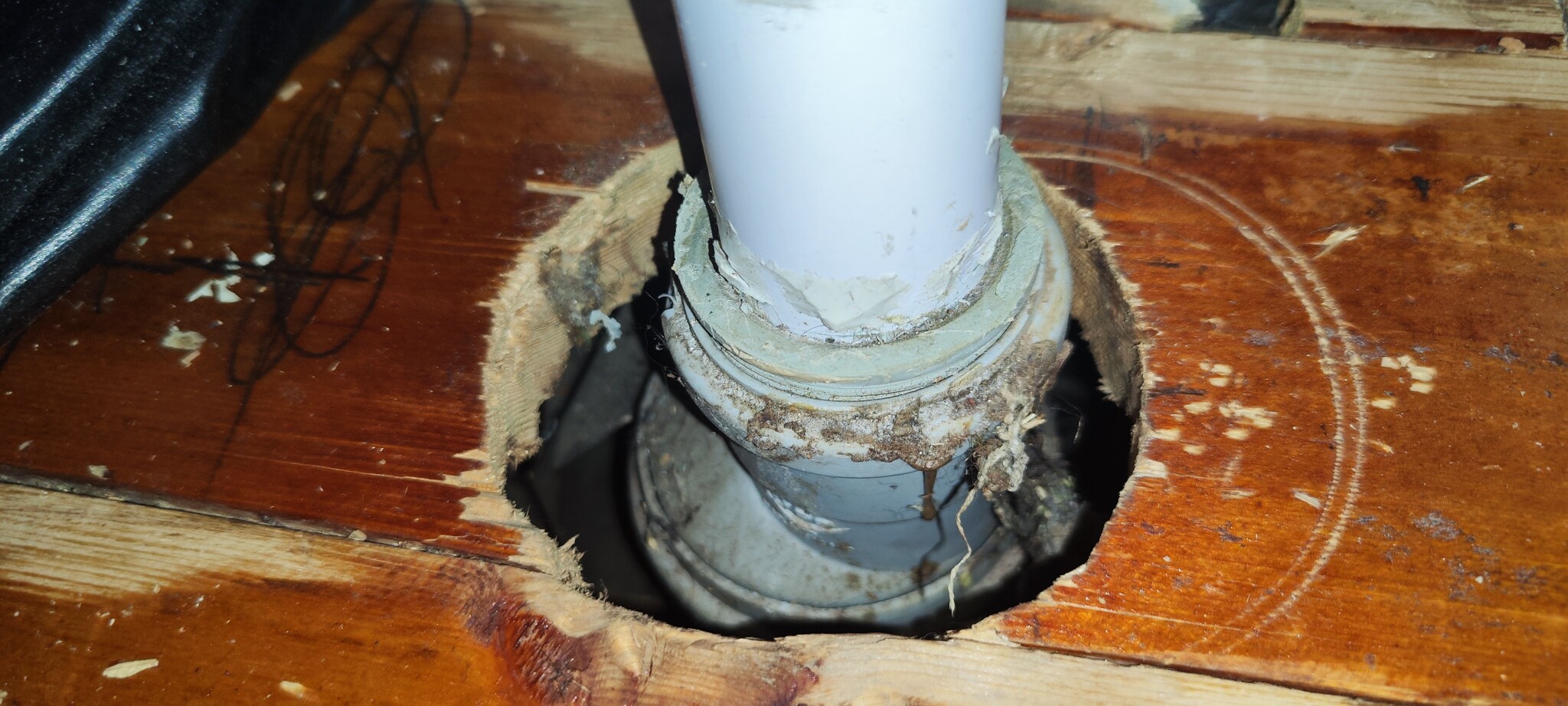

Efter att jag fått ut plastmattan och boarden där under ser det annorlunda ut. Där finns det en koppling liknande dem jag är vs att se i badrum. Det är bara att allt detta ligger under golvytan, alltså i golvet. Där vill man väl inte ha skarv/koppling?

Det finns inget i branschreglerna som förbjuder dolda skarvar på avloppledningar. Det skulle bli svårt att bygga i så fall...
Däremot bör man bygga så att det går att byta ut/lossa tvättställets rör utan att förstöra tätskiktet, så jag hade fixat till/bytt ut grejerna från övergången och uppåt så att det kom upp ett 50-mm rör genom golvet som mattan kan sättas mot.

skarven på röret som syns där skvallrar garanterat 70tal. Det där är skarvar där man konade rören.
