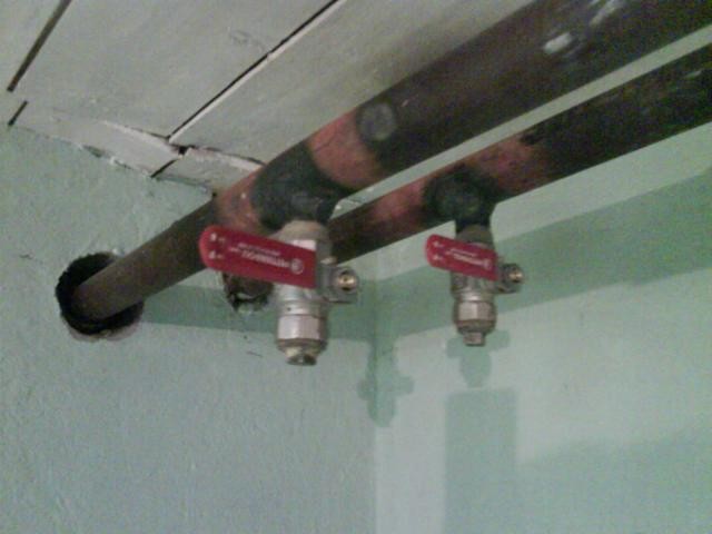

Skall utöka med ett par element i huset.
Elementen är gamla lenhovda duplex.
Kan ingenting om rör eller kopplingar, men skall ändå ge mig på det här innan vintern, så jag behöver lite hjälp på vägen, förhoppningsvis av er.
Sitter idag rör som jag mäter ca 25mm utvändigt(andra våning) och ca 33mm utvändigt(första våning).
Har redan pålött en förgrening på befintliga rör i källaren med avstängningskran på.
Här tänkte jag gå vidare med rör till ett eller två källarelement och även dra upp rör till ett av rummen på första våning där det saknas element.
Skulle vilja veta vad det är för typ av rör och kopplingar som behövs för detta, vilka verktyg jag behöver, och gärna tips på smidig montering.
vh Simon
