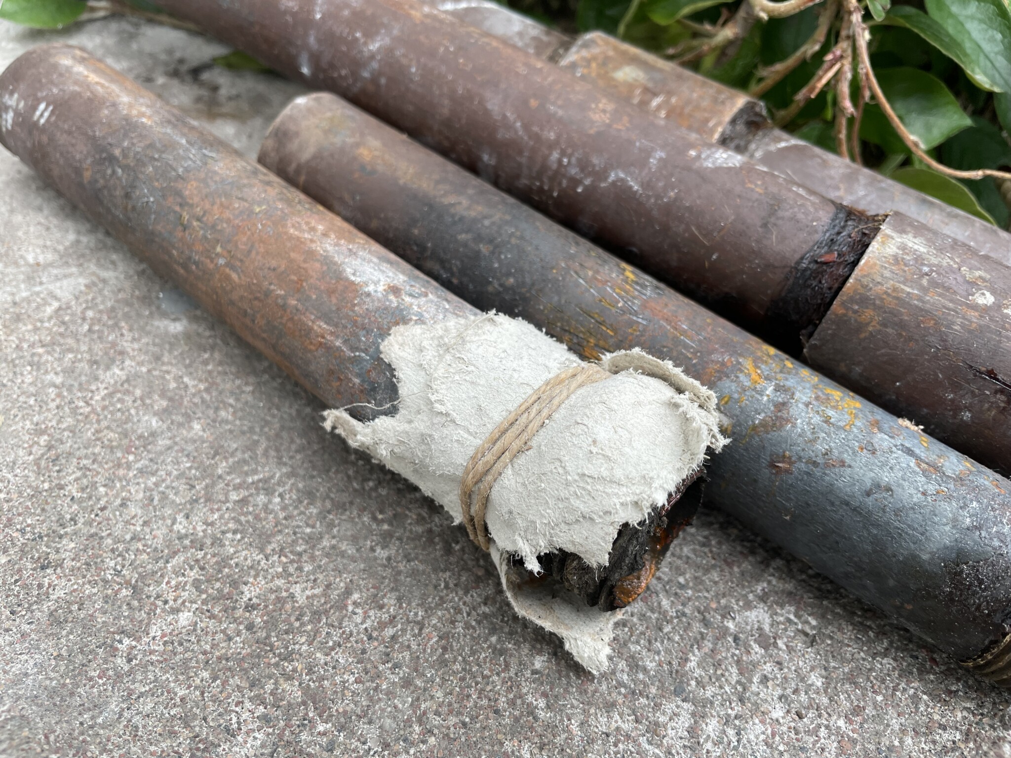

Tror ni att detta är asbest? Rev ut gamla rör i källaren i ett hus från -35. Med isolering runt och detta.
  • Gamla, rostiga rör lindade med trasig trasa på grov betongyta, med växtlighet i bakgrunden.
Ja det är det. 100%.
Ja.
