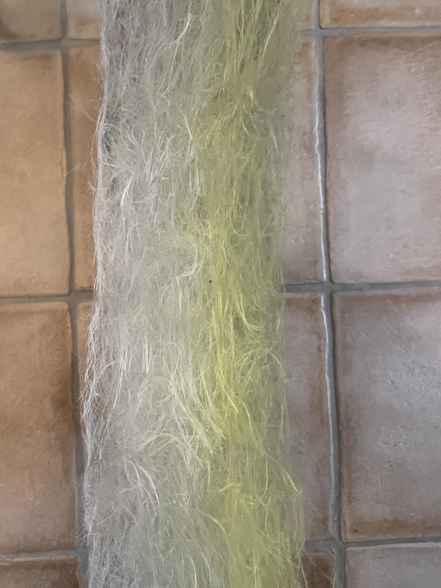

Göran Söderman #1 Medlem · 7 inlägg 26 mar 2023 12:55 Göran Söderman Medlem 7 inlägg 26 mar 2023 12:55 #1 Vilken riktning ska luftflödet ha igenom detta filter? Det gula är mer grovmaskigt än det vita som är ganska tätt. Används som frånluftsfilter i FTX aggregat. Inloggade ser högupplösta bilder Logga in Skapa konto Gratis och tar endast 30 sekunder #filter #riktning
J Josth #2 Medlem · Stockholm · 13 086 inlägg 26 mar 2023 15:28 Josth Medlem Stockholm 13 086 inlägg 26 mar 2023 15:28 #2 Luften ska passera den gula grovmaskiga delen först.
Göran Söderman #3 Medlem · 7 inlägg 26 mar 2023 17:31 Göran Söderman Medlem 7 inlägg 26 mar 2023 17:31 #3 Tack! Misstänkte det. Nuvarande satt åt andra hållet. Då vänder jag det nya.
