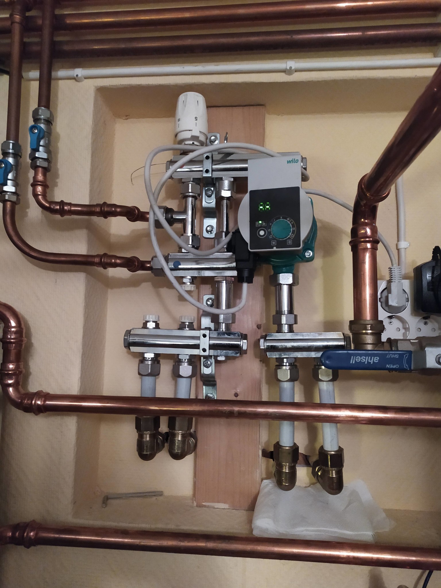

Bytte cirkulationspumpen till golvvärmen i hallen. Får ingen direkt värme. Osäker om jag satte pumpen åt fel håll? Installation av cirkulationspump för golvvärme med flödesriktning nedåt och kopparledningar.
Nu är flödet riktat nedåt på pumpen. Misstänker den ska vändas?
Hm, jag tycker nog att flödet borde vara nedåt.
Hade inte din gamla pump någon riktningspil som du kan titta efter och jämföra om du monterat rätt?
Har du luftat efter pumpmontaget?
kulle
Har tyvärr monterat isär den och kan inte längre se hur den var riktad :-(
Har luftat några gånger. Eftersom golvvärmen ligger i nivå ovan styrningen och luftningen kan man kanske tänka sig att det är lite svårt att få ur luften. Man vill ju lufta på översta nivån.
