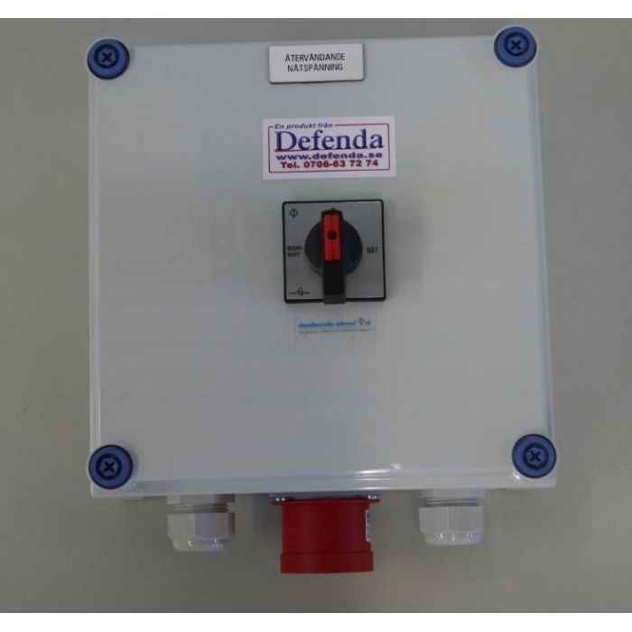

Elmont> tänkte sätta en brytare och en handske bredvid proppskåpet så jag kan försörja vattenpumpen och vedpannan med tillhörande cirkulationspumpar.

Om jag inte nu missuppfattat något så räcker det inte så.PeterPin skrev:
Du måste ha en anordning som gör det omöjligt att ha nät och reservkraft inkopplat samtidigt.
Dvs samma brytare som kopplar in reservkraftshandsken kopplar samtidigt bort nätet.
