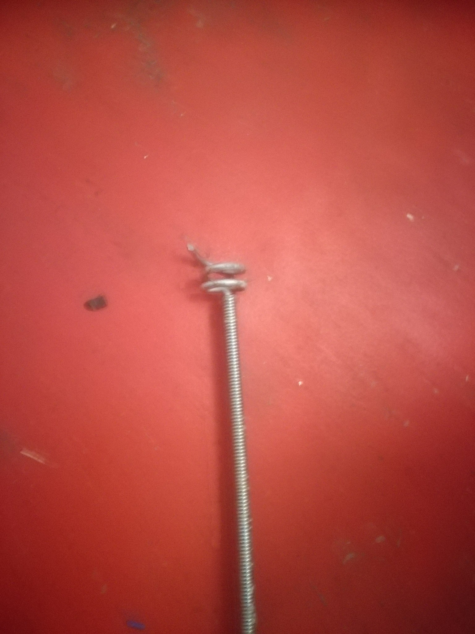

S
Skadad bult med böjt gängat skaft på en röd bakgrund.

Jag tog bort klämringen men sätter den tillbaka den så fort jag är klar. Jag har försökt att dra i den men det händer ingenting den verkar sitt rätt bra . Jo jag har en högtryckstvätt med en slang som man rengör avlopp med men tyvär så gick högtryckstvätten sönder men vi borde få en ny för garantin har ej gått ut än men det dröjer kanske 5-10 dagar ville fixa stoppet nu ..
S
jag gjorde om rensfjädern så nu gick den in i hålet kom ungefär halva längden ca 3,5 meter sen tog jag i och fick ner hela rensfjädern 7 meter nu blev det lite bättre testade att spola i toaletten lite försiktigt det blev ej översvämning iallafall en förbättring vad kan man mera göra ? försöker att undvika att anlita proffs har ej råd just nu med det ..

Tryck i en vattenslang i brunnen och täta med trasor, och spola vatten samtidigt som du kör med fjädern
