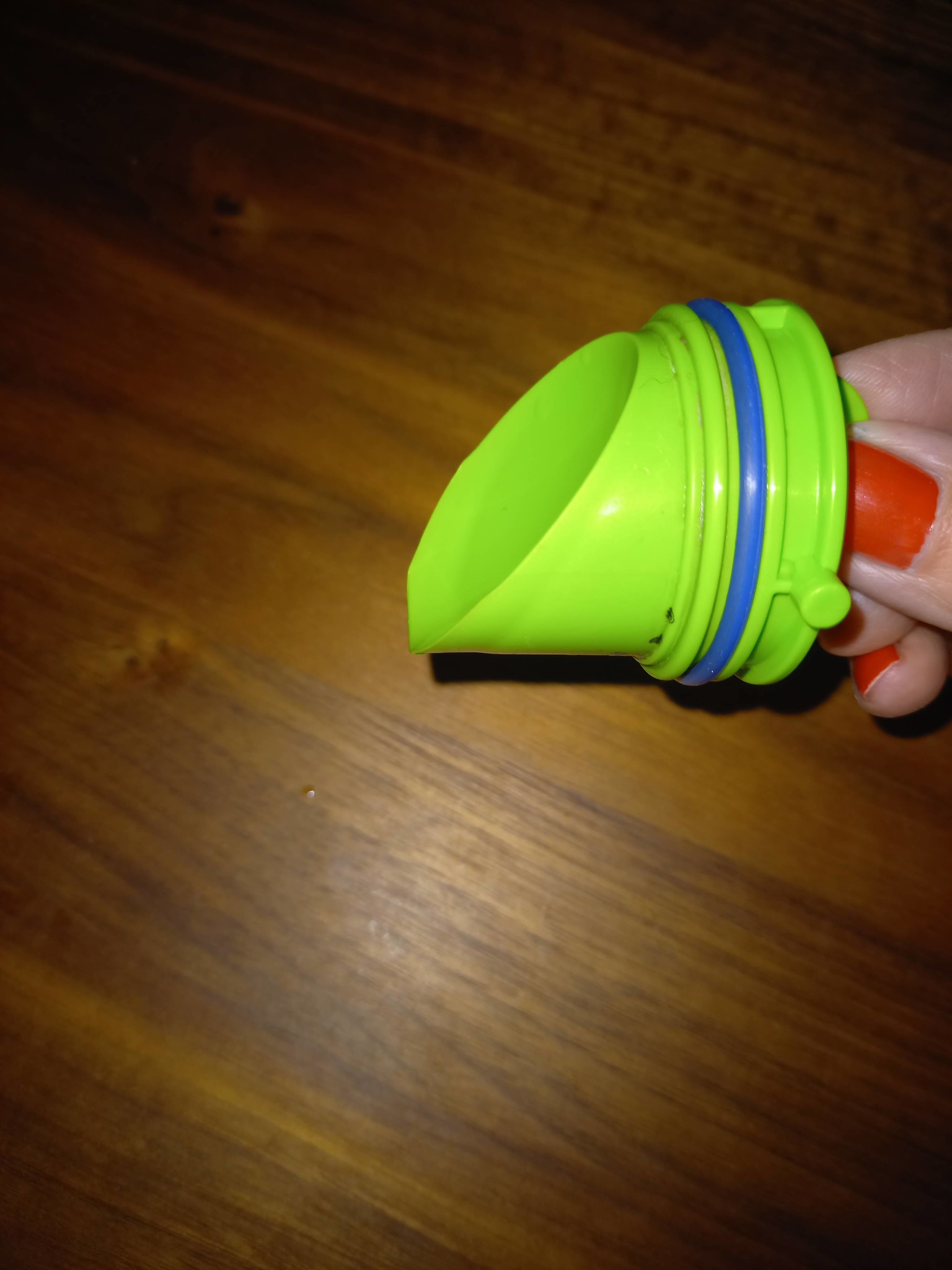

Har du försökt att ta tag med tången rakt uppifrån, så att käftarna gapar över hela det gröna plastlockets "handtag". Då får du mer kraft än om du tar med tången från sidan. Du behöver ju bara kunna vrida locket en liten bit så att låspinnarna hoppar förbi det smala. Men ta inte i för hårt som flera redan skrivit.
Ja det är nåt med låspinnarna som jag inte lyckas med. Jag provar

Yes :D jag fick bort den gröna med tången ovanifrån :D.
Fast det var bara vatten innanför...

Undrar om det är viktigt åt vilket håll jag sätter tillbaka den Hand håller en demonterad grön och blå plastdel på träunderlag.

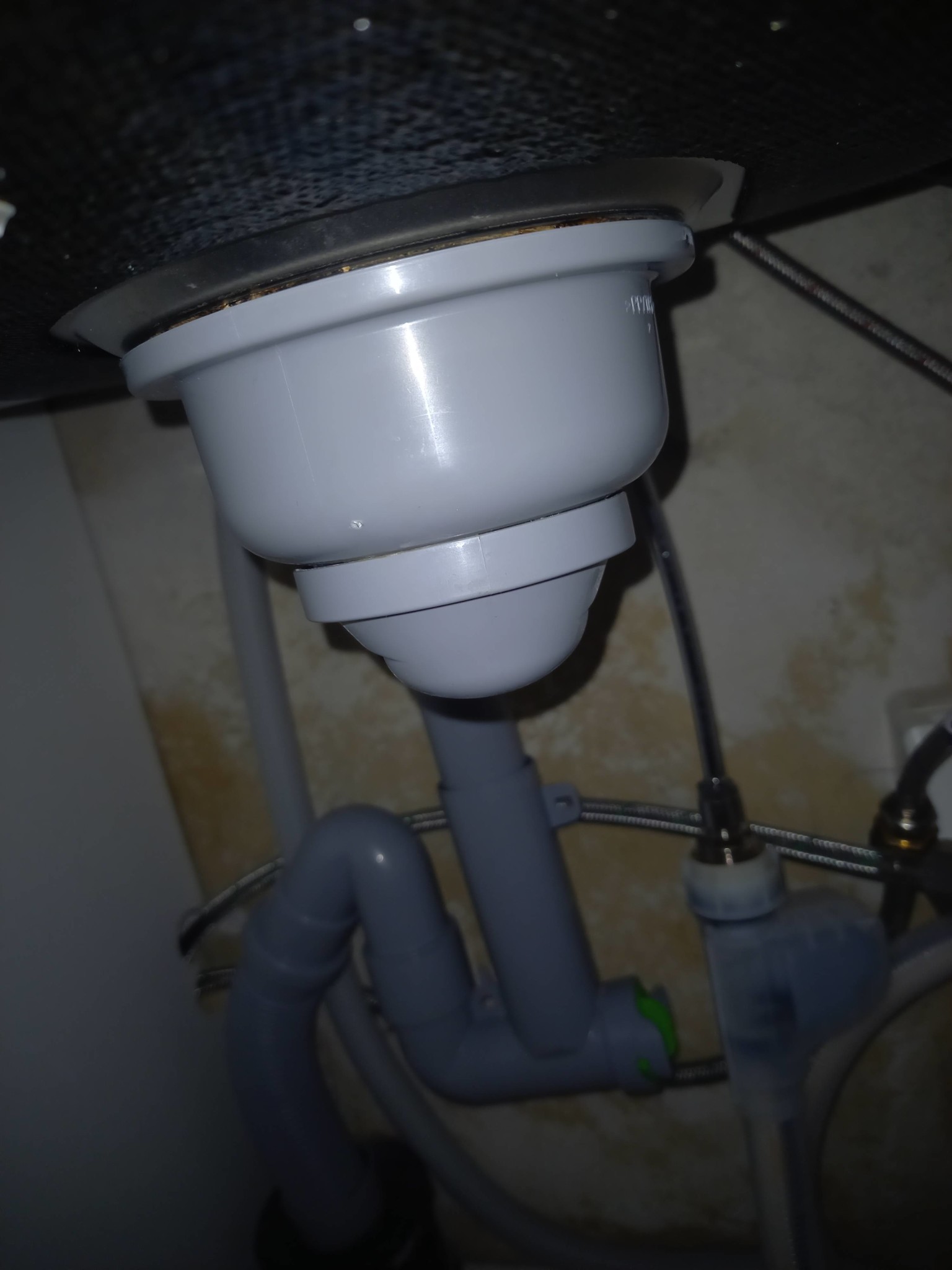

Mellan diskhon och vattenlåset borde det ju inte fasta så mycket. Om du ställer en hink under och slår på lite vatten uppifrån borde du märka om det är stopp på den biten. Är det inte det kan ju något vara täppt längre ner och då kanske det faller inom värdens eller brf ansvars område.
Har du prövat något så enkelt som att spola igenom med riktigt hett vatten och lite diskmedel ?

Jag undrar om det inte kan vara hår längst upp. Jag gör ren min dammsugarbehållare och snurrgrejen längst ner på dammsugarfoten varje gång, jag tömmer den först förstås, men det kan nog hamna en del långa hårstrån därnere? Varför vill man inte skruva på det grå? Metallisk avloppssil med hårstrån och skräp vid avloppshålen, i behov av rengöring.
Vit vattenlås under diskho med rörkopplingar på en smutsig bakgrund, möjligtvis blockerad av hår.

Ett avloppsrör är ju inte så väldigt tekniskt avancerat. Den grå grejen under diskhon sitter ihop med det blanka som du ser upptill, de är s a s skruvade ihop och mellan sitter en eller ett par packningar, för att det ska bli tätt så att vattnet tar rätt väg och inte läcker ut.
Det går absolut att skruva isär och du borde klara att skruva ihop det också. Jag tycker inte att det ser ut som om någon del av det blanka går att skruva bort uppifrån, i så fall borde det finna en skruv i centrum.
Och du - nästa gång du gör ren dammsugaren så kasta det du får loss i sophinken istället.

Mycket riktigt hett vatten och diskmedel säger du :D.
Det tar sån tid innan köksvattnet blir varmt för jag bor så pass högt, så...Det var en jättebra idé :D:D. Jag tror det löste problemet :D:D

Men då återstår 2 alternativ, antingen stopp före vattenlåset upp i vasken, eller så är det stopp efter vattenlåset ner i avloppet. En rensfjäder att joxa runt med på båda dessa alternativa platser vore nog vägen att gå vidare.
