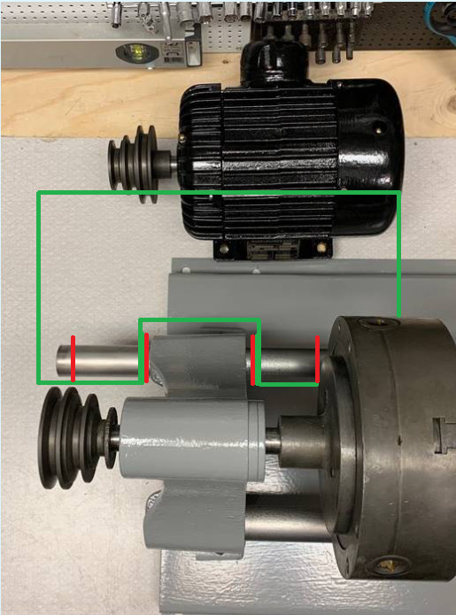

Tror inte jag har nån rörstump med 33 mm innerdiameter tyvärr, annars hade det varit ett roligt uppdrag!
Återkom när du har rätt rör åter på lager så ska du få uppdraget :rofl:

Dan_Johansson Dan_Johansson skrev:
Jag får kolla lite i skrotlådan helt enkelt.. (y)
Tänkte på det, om du nu va allvarlig med att du ville fixa :D Skulle man sätta en rörbit på varje sida skulle det kanske även funka med en lite större innerdiameter, typ 35 mm.
Hittade en sida på nätet som sålde tillsågade rörbitar, dom ville ha 475 kr inkl frakt för 140 mm rör ytterdiameter 35 och 2 mm tjockt :surprised:

Tja, det är ju alltid kul att göra saker som kommer till användning!
Tänk på att innerdiametern minskar med dubbla tjockleken, ett 35mm YD rör med 2 mm godstjocklek har 31 mm ID...

Såklart (y)
Dom hade 38 mm rör också, men det va lika dyrt!
Alternativet är ju någon form av bussning, men 33 mm är inte helt enkelt att hitta färdiga...
Du kan ju börja med att mäta upp motorns monteringshål, hur mycket förskjuten den behöver vara, och hur långt ut från axeln fästena ska vara, och göra en enkel ritning...
Fixar en simpel ritning i helgen (y)
När jag funderar på det skulle nog t.o.m. funka med fyrkantsrör!
Man skulle också kunna ta ett rör som har lite större/mindre innerdiameter och kapa upp det på längden, och spänn isär/ihop det så att diametern blir rätt, och punkta ihop det igen, ev. med någon plåtbit om avståndet kräver det.

Äger inte ens en svets, så nu börjar det kosta pengar om man ska få hjälp med tillverkningen :D
Sådana småjobb blir orimligt dyra. Annars bra idé!

En lite tjockare plåt vi borrar 33mm hål i..
Lexington
Skulle säkert också funka.
Dock är det, tror jag, viktigt att det inte är så många mm spel i sidled för motorfästet att röra sig på, känns som när allt snurrar kan det vibrera lite.
Du tänker något liknande? Där grön är plattjärn och röd är plåtbitar med hål i.
Elektrisk motor med axel och föreslagna fästpunkter markerade i grönt och rött.
Måste väga motorn också, den ligger på några kilon.
Du lär kunna bygga det i trä. Det är inga krafter att tala om.

Finns rörklammer för avgassystem på 32 och 35 mm. Skulle kanske funka med 4 st som sätts fast i plåten.
