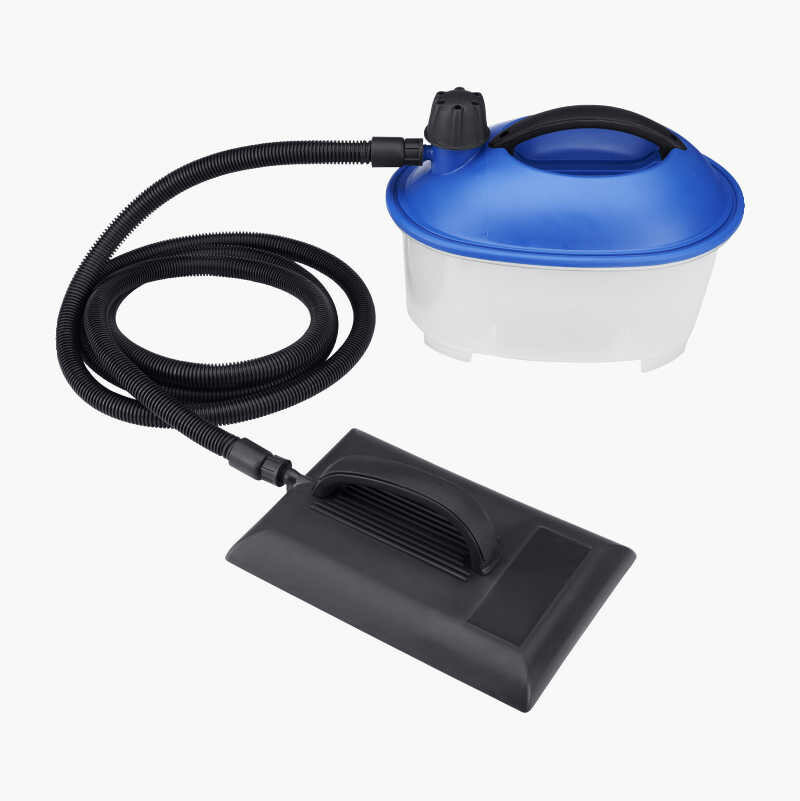

Ska måla om ett mindre rum, på 3 av 4 väggar sitter det gammal strukturtapet och på fjärde väggen en sliten tapet. Alla tapeter ska självklart rivas ner men hur får man sedan det så jämt och slätt som möjligt efter det, renoveringstapet eller bredspackel/rullspackel? Vad är bäst att måla på?
Konsekvent har vi rivit bort ful tapet. Med en sån här till stor hjälp.
