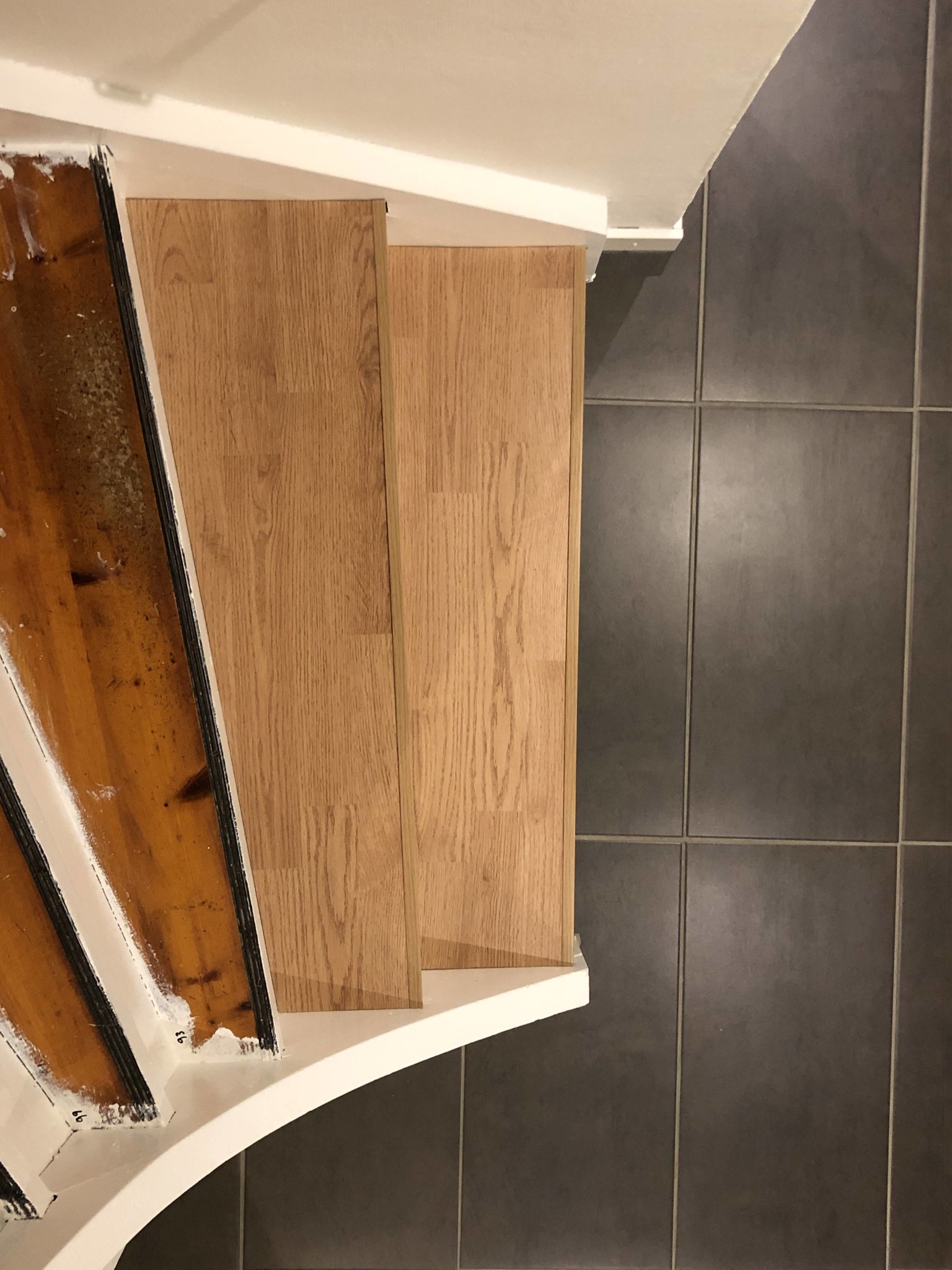

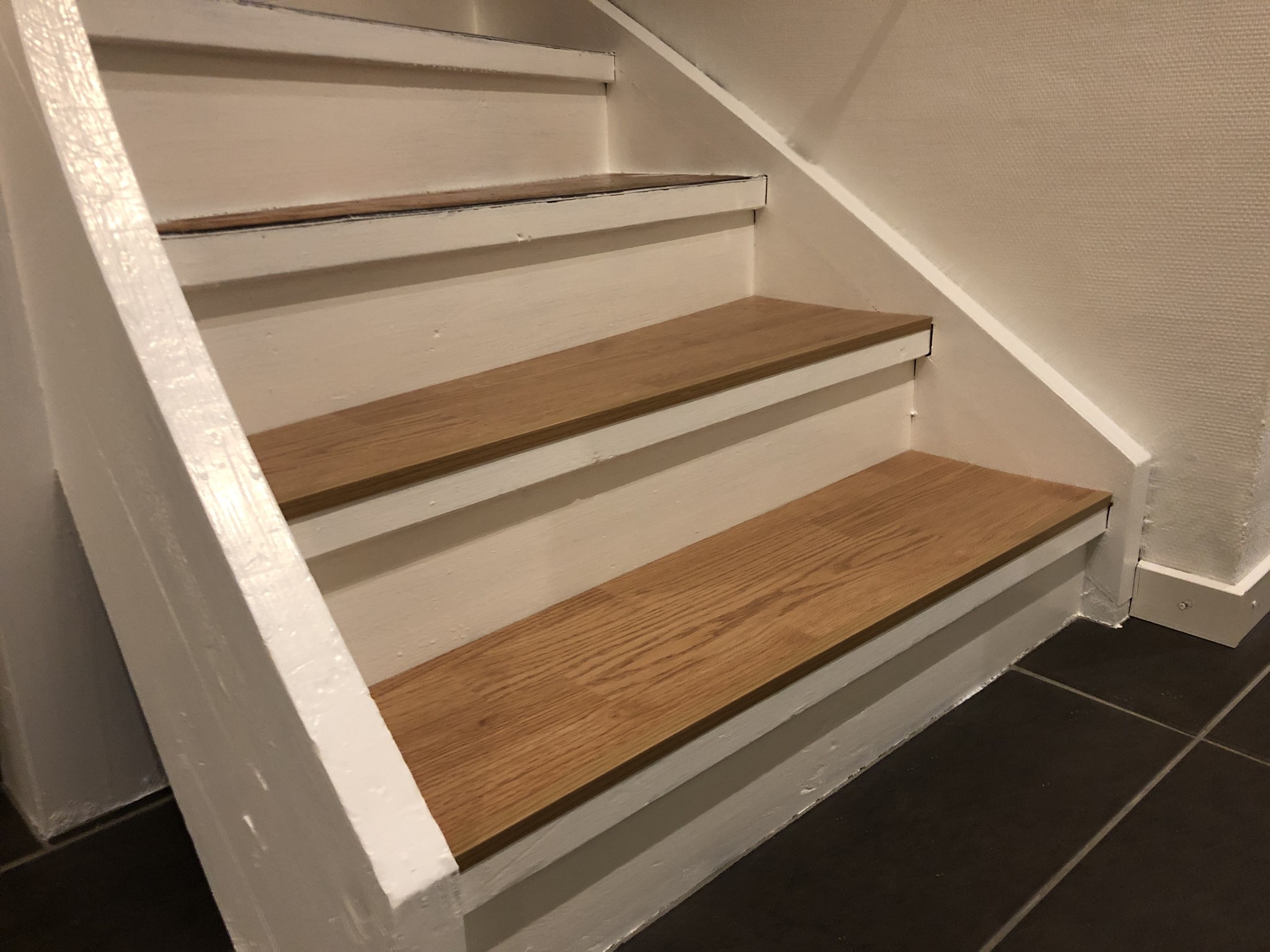

Delar med mig av hur man enkelt kan få den gamla trappen att bli som ny.
I detta fall en källartrapp där källaren renoverats sedan tidigare...
Jag har för detta projekt köpt nedan mtrl
1. Vit färg halvblank för att måla vagnstycken och stigare vita.
2. Byggmax billigaste laminatgolv(ek 3stav) för att klä in trappstegen.
3. XL Bygg pvc lister med ek mönster som trappnoslister.
4. Lundbergs trappmätare för att mäta ut varje trappsteg exakt.
5. Sättlim för att limma laminatgolv och pvc lister på plats.
Total kostnad för material ca. 2 300 SEK
Först målar man den vita färgen, krävdes tre varv. Sedan måtta och kapa till laminat och lister för montage.
Jag använde två laminatskivor till varje trappsteg och mätte så att skarven på dessa hamnade i mitten av varje steg.
Renoverad källartrappa med vita vagnstycken och steg klädda i laminat med pvc-trappnoslister.
Renoverad källartrappa med vita vagnsstycken och ekfärgat laminat på stegen, bredvid grå klinkergolv.
Renoverad källartrappa med vita vagnstycken och steg klädda i ek-laminatgolv.

Sjjukt, håller på med exakt likadant projekt som dig. Snyggt
