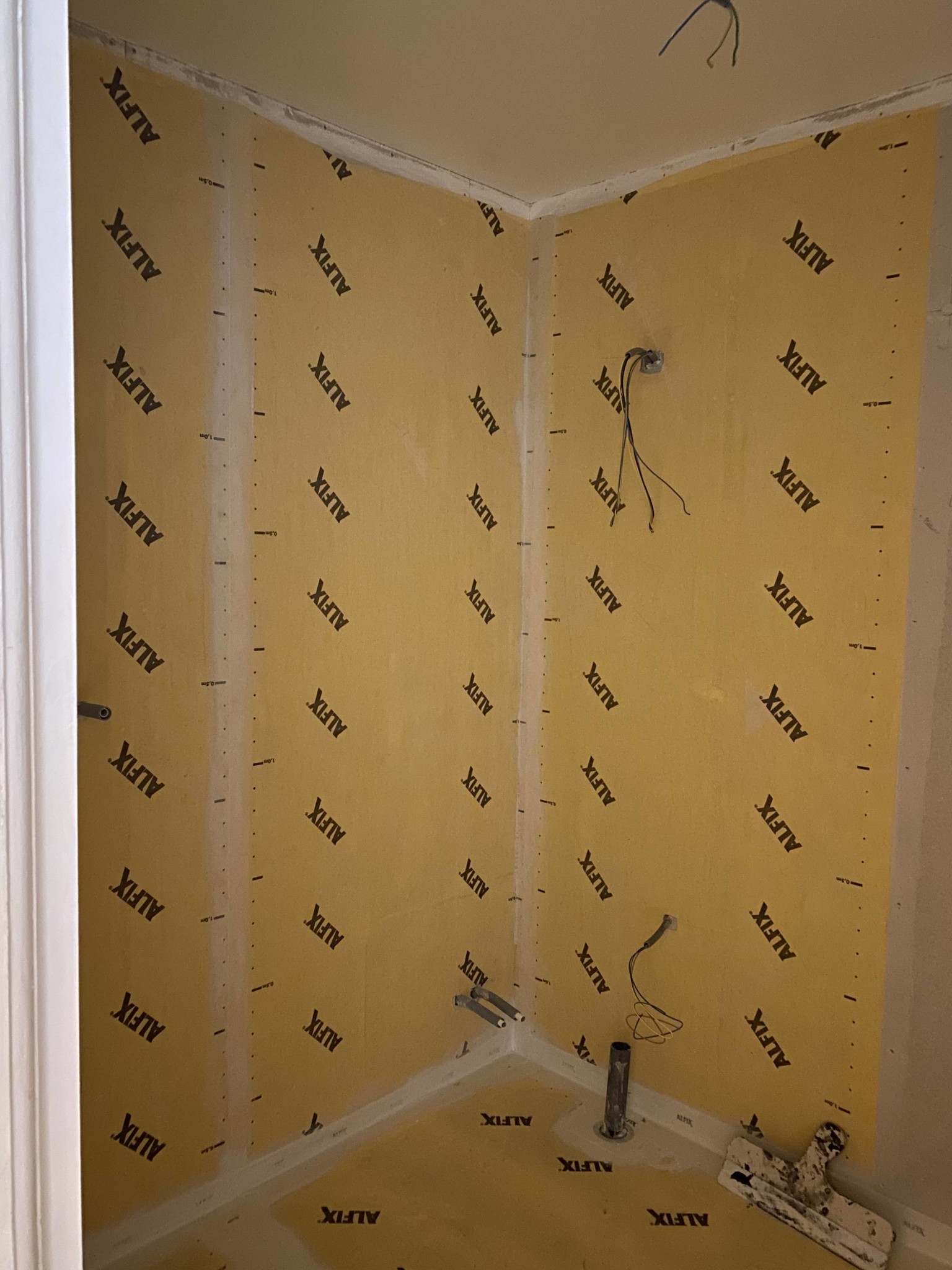

Vi har en firma på plats som är i full gång att renovera vårat lilla badrum om ca 3,5 kvm.
Vi ska ha 60x60 klinker på golv och upp på väggen 120 cm sen kakel ovanför det.
De har hunnit så långt som att börja lägga klinker på golvet men har inte lagt hela och inte börjat på väggarna än.
Nu till min fråga.. jag har ångrat mig och vill inte ha kakel ovanför klinker på väggarna längre utan bara målat. Ngn som vet om det är möjligt att ändra utan större problem i ett så här sent skede? Det sitter tätskiktsduk (?) på alla väggar. Går den att måla på eller hur brukar det se ut om man från början tänkt köra på ”halvkaklat”.

Vad jag förstår är det olika tätskikt som krävs så det går nog inte att göra utan att byta tätskikt. Inte om det ska vara enligt reglerna i alla fall.

Kolla med tillverkaren av tätskiktet till att börja med

Att tillägga att det ska vara helkaklat i duschen.. målat i övrigt.

Om den målade delen ska uppfylla branschreglerna så måste hantverkaren (målare, inte plattsättare) följa alla instruktioner för ett godkänt målat system och som 16386 skriver så innebär det särskilda tätskikt och inte folien som används bakom kakel.
https://www.vatrumsmalning.se/godkanda-system/

Okej, tack för svar. Såhär ser det ut nu, då måste alltså ”duken” bort för att ersättas med tätskiktet för måleri? Renoveringssteg i badrum med gipsväggar förberedda för tätskikt med synliga ledningar och rörinstallationer.

Ja, för Alfix har inte ens ett godkänt målat system vad jag kan se.

Okej, tack för svar. Såhär ser det ut nu, då måste alltså ”duken” bort för att ersättas med tätskiktet för måleri?[bild]
Kolla om hantverkarna kan limma upp en skiva renoveringsgips eller spackla väggen med våtrumspackel där ni sedan ska måla. Kanske är enklare

Det låter betydligt mkt enklare.. hoppas på det!
