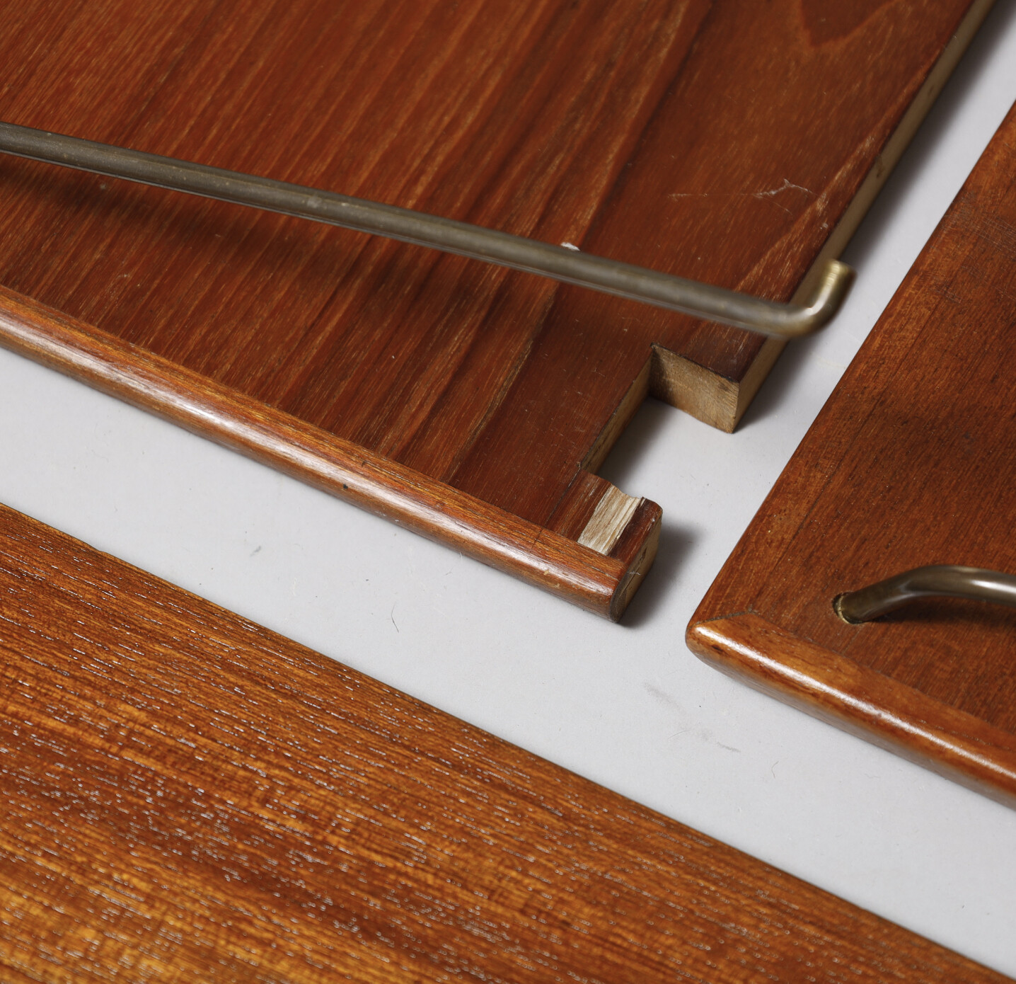

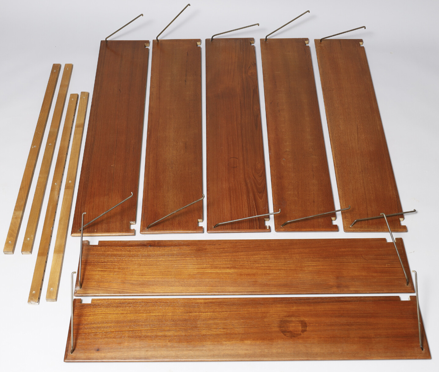

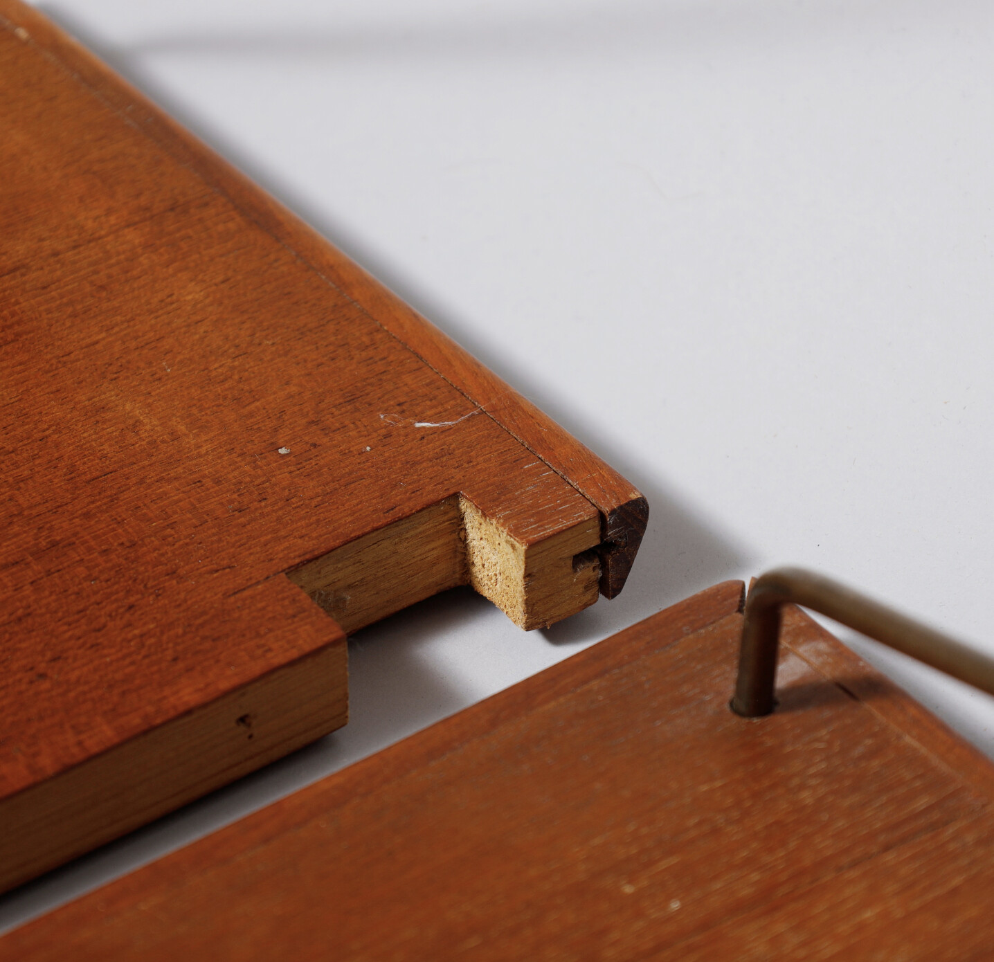

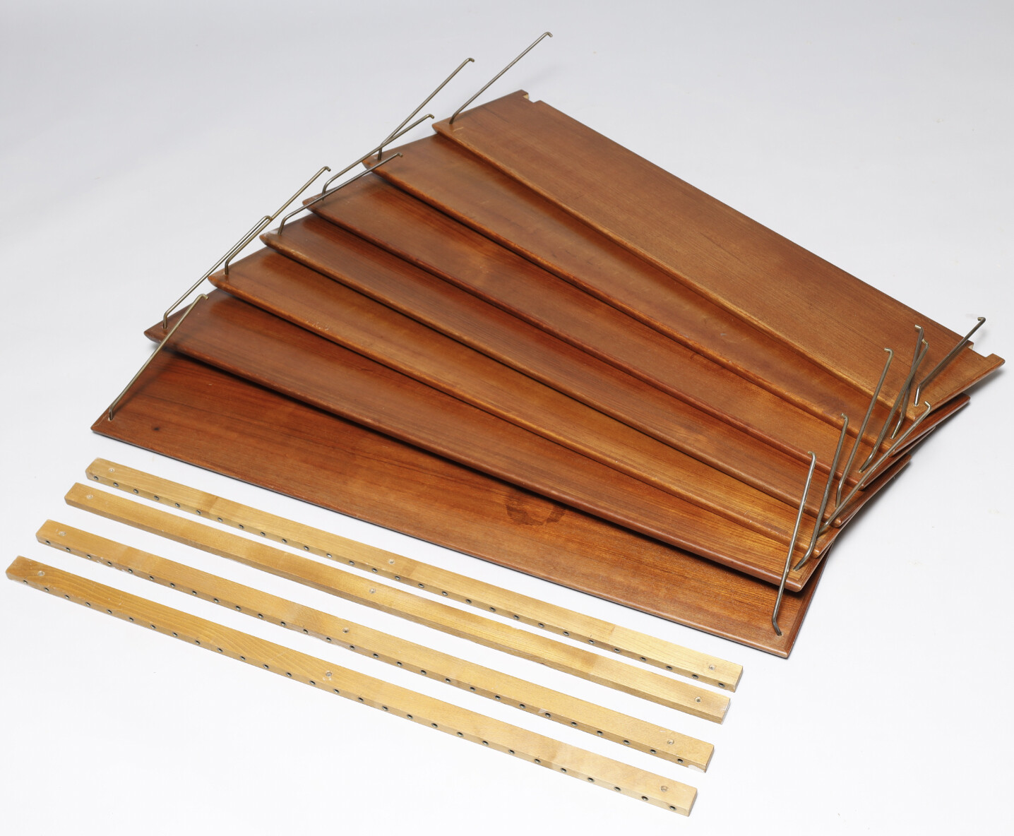

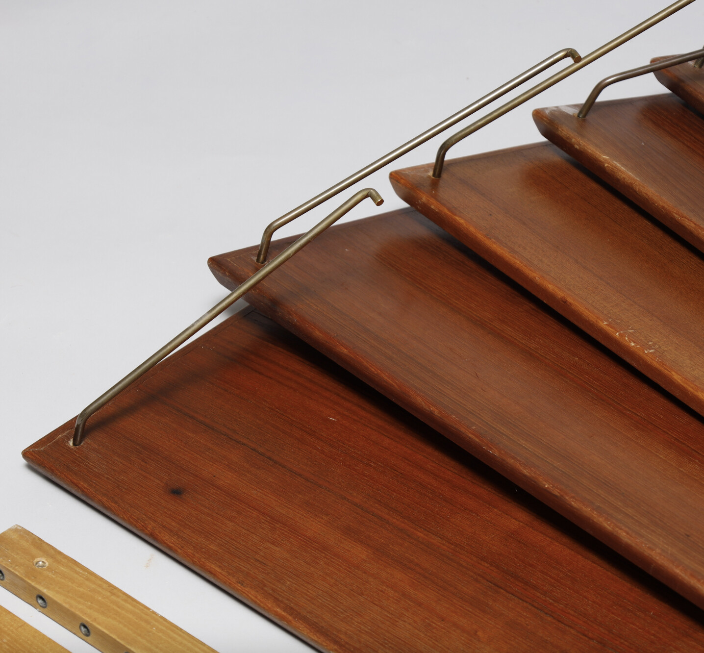

Jag har klickat hem ett begagnat hyllsystem på onlineauktion. Det är ett gammalt dansk hyllsystem i teak. Nu har jag en bild framför mig att renovera och fräscha upp det på egen hand och skulle behöva lite råd.
Kort sagt: har ni några bra tips på hur jag renoverar systemet, åtgärdar skadorna/fläckarna och får det till en fräschare brun nyans - gärna lite mer åt mörkbrun/valnöt-hållet än den rödbruna känslan som teak ofta ger (m.h.a inoljning?).
Jag har inte tummen mitt i hand, men har inte gjort ett sånt här arbete tidigare. För mina amatörögon ser det ut som en fanér i teak och inte massiv, kan det stämma? Bör jag ta bort all gammal finish, slipa och olja in på nytt? Vad bör jag använda för produkter?

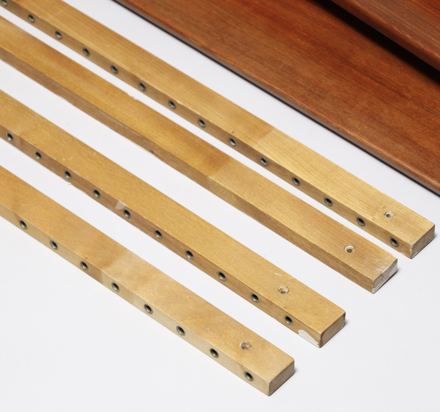

Hur kan jag göra med vägglisterna så att de kan få samma mörkare färg som hyllorna - om det går?
Tacksam för all input! ❤️

Jag brukar använda en vattensköljd och hårt urvriden mikrotrasa att torka rent med. Den tar bra! Upprepa tills det inte går att skölja ut mera smuts ur trasan. Därefter olja in med teakolja i ett par omgångar och låta torka emellan. Nu blev jag väldigt besviken sist jag köpte teakolja, det var någon färglös produkt som inte luktade, visade sig vara 100% mineralolja. Jag är uppvuxen med teakolja som var brun, luktade starkt samt varnades för självantändning, vilket tyder på naturliga oljor. Så, när jag säger teakolja, så är det inte ens säkert att det är samma produkt som säljs idag!
Det kan hända att det fula går bort med bara rengöring och oljning. I annat fall kan handslipning i träets riktning med fint sandpapper göra susen. Du kan också slipa in oljan med ett finkorning våtslippapper, då blir det riktigt blankt! Varning dock om det verkar vara en lackad yta, då kan slipningen resultera i fula repor. Har läst att man i sådana fall rekommenderar lackborttagningsmedel och att man sedan att man sicklar bort lacken. Inget jag själv har prövat på dock.
Vad gäller kulören så är teak naturligt rödaktigt. Vet ej om det går att få den valnötsfärgad, kanske då med en pigmenterad olja. Men det är inte vilken olja som helst som funkar på teak eftersom teak i sig är ett fett träslag! Jag föreslår att du ger upp tanken att få den valnötsfärgad eftersom det riskerar att krångla till ditt projekt! Försök gilla hyllan som den är och som den varit tänkt att se ut! :-)

Högst troligt att det är fanér!
tjarhovet
Tack. Om mitt lekmannaöga kan avgöra ifall någon typ av lackerad finish ligger på, är det värt att ge sig på att skrapa bort ö.h.t. ?
Jag skulle inte göra det på en hylla. Du kommer ju ändå att placera grejer på hyllplanen, så eventuella skavanker kommer inte att synas! Jag skulle nöja mig med teakolja, efterpolera med torr trasa och låta torka innan nästa behandling oljning Det är trots allt en gammal möbel, så lite slitage visar att den haft ett liv! Herdins teakolja har jag fått rekommenderad som bra!
Det är absolut fanér. Mycket sällsynt med massiv teak överhuvudtaget.
Det är svårt att se på bilderna, men chansen finns att det inte alls är lackat. Några lager hårvaxolja kan förväxlas med lack. Möbler från teak-eran är ibland enbart oljade eller behandlade med hårdvax.
Du kan ju som en test slipa lite på en begränsad yta på undersidan av ett hyllplan och sen lägga på lite hårdvax och se hur det går.

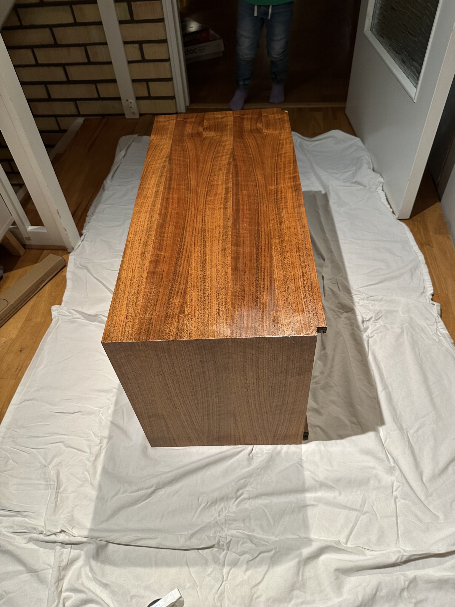

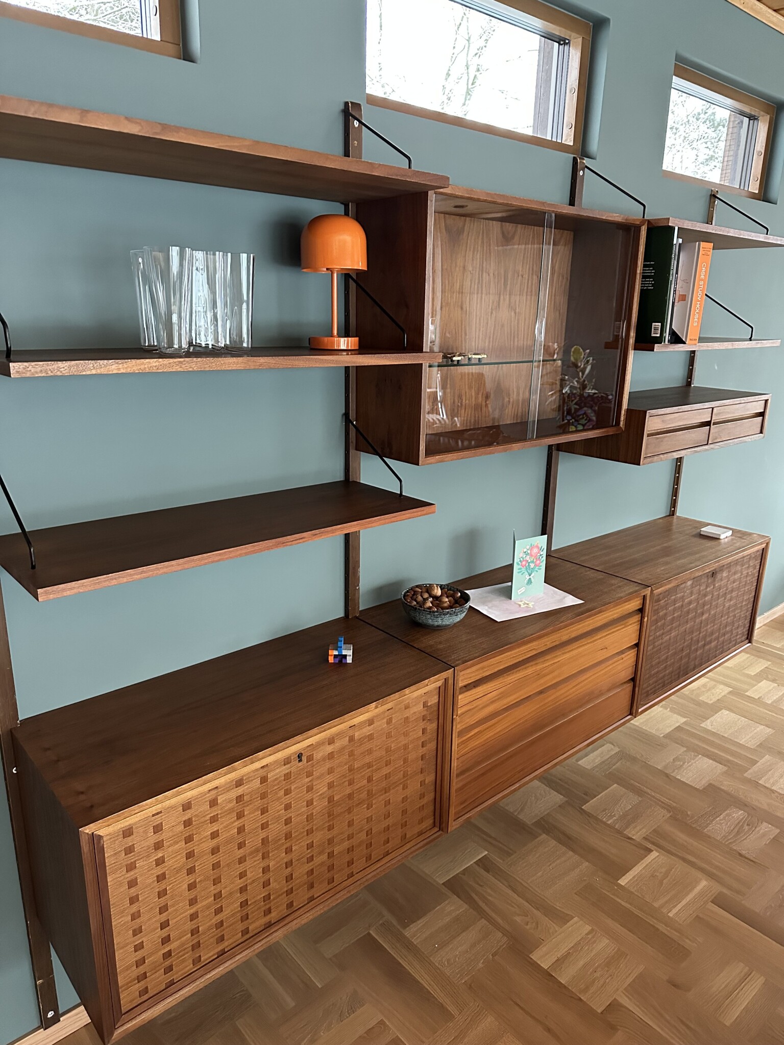

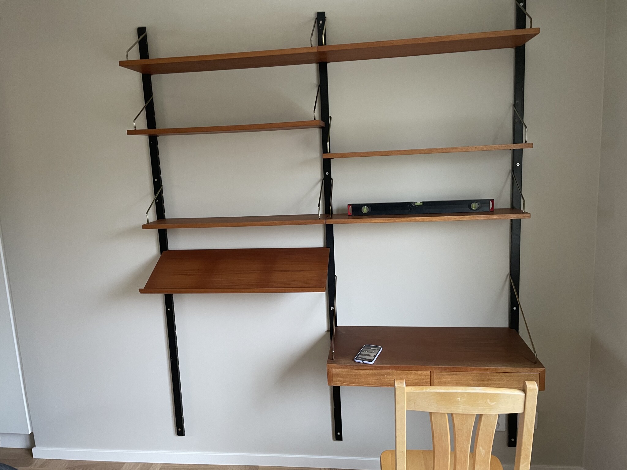

Har ett system som behöver lite kärlek.
  • Vägghängd hylla med flera nivåer och skrivbord, inklusive vattenpass och mobil på bordet. Trästol framför.

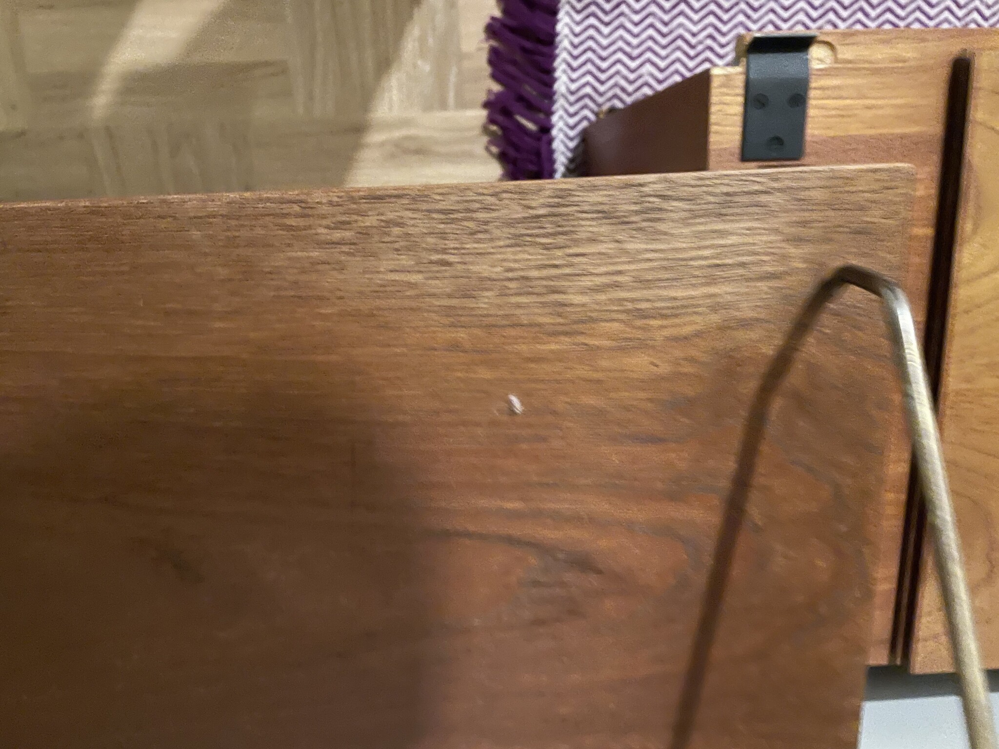

  • Träpanel med liten repa behöver reparation.
Eftersom mitt luktade illa av antagligen nikotin så har jag gnuggat med mikrofibertrasa och använt diverse medel för få bort lukten, samt vädra med mera...
Efter lång bearbetning så oljade jag (Teakolja för inomhusbruk)plus körde fulgentin vilket förbättrade lystern en hel del. Nu ska det "bara" fyllas med saker 😁
Vägghylla i teak med glashyllor och lådor, dekorerad med en orange lampa, böcker, vaser och en skål med nötter.

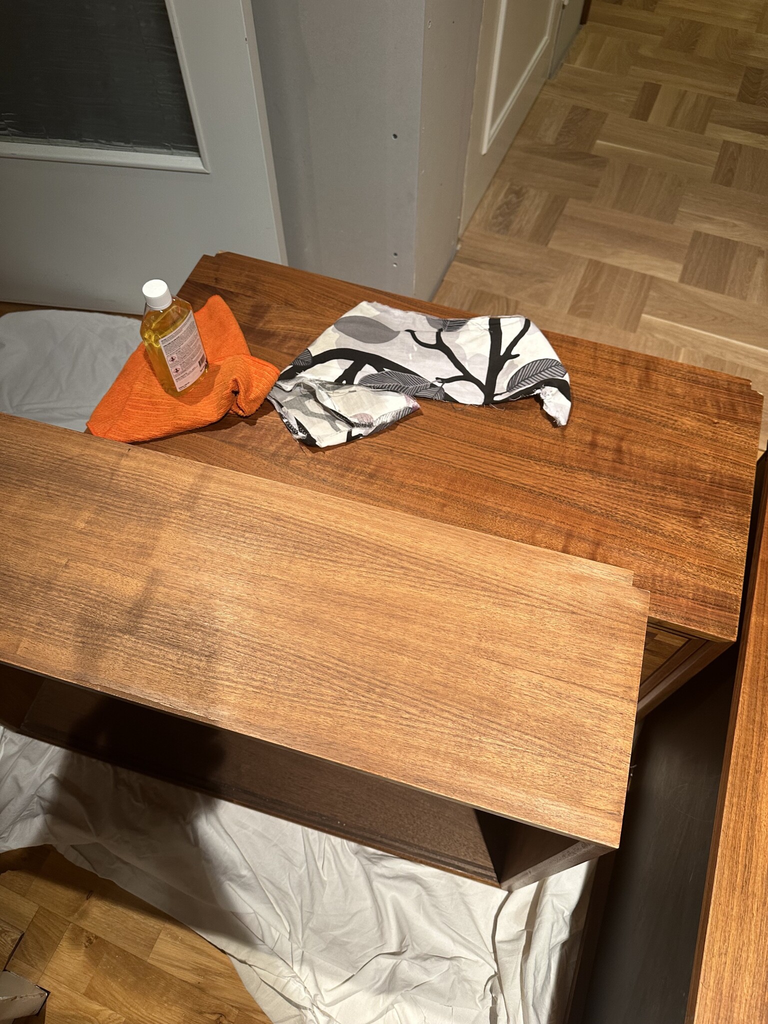

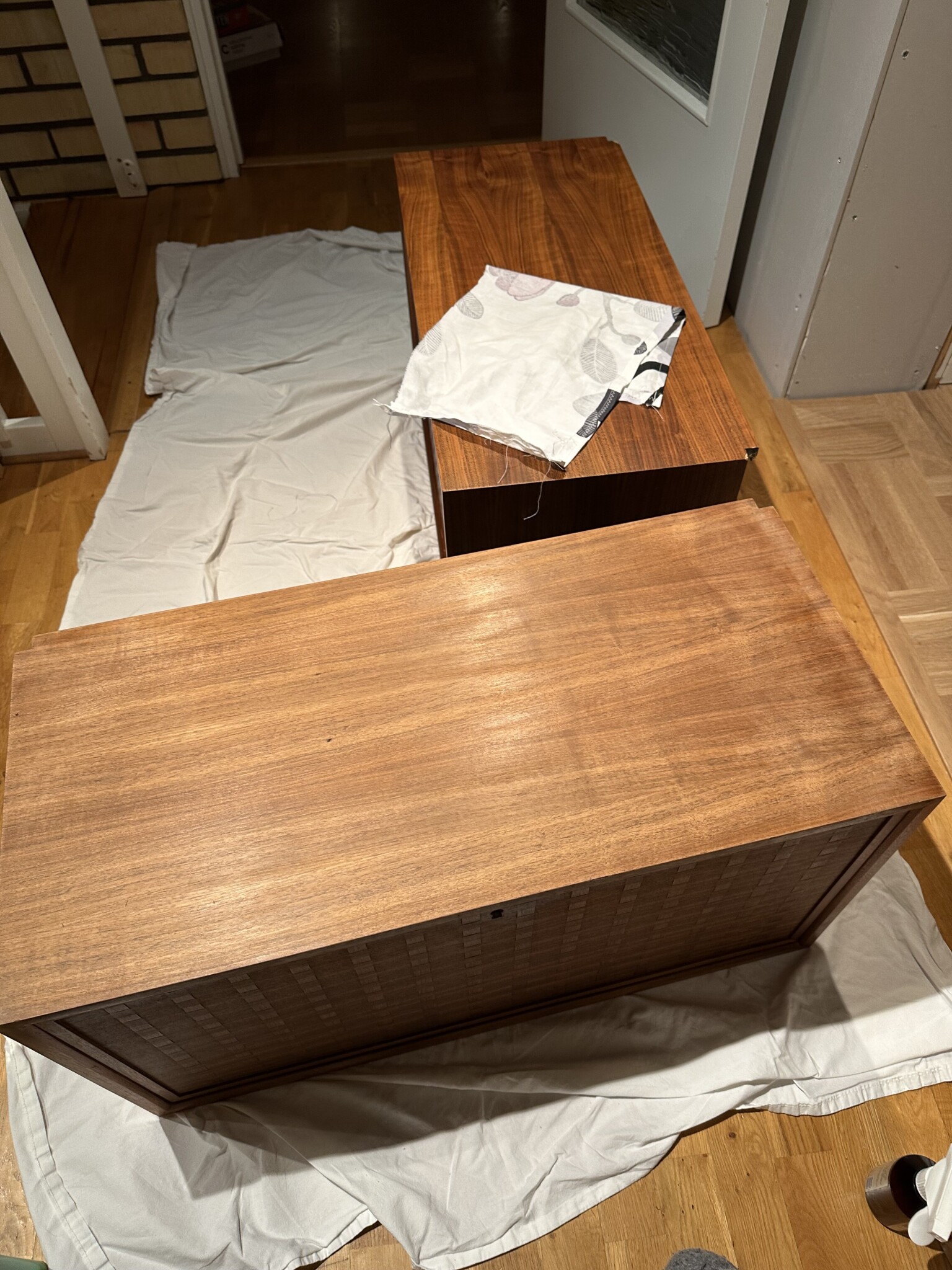

Lite bilder under arbetet. Den mörkare är behandlad medan den ljusare är efter mitt allmänna gnuggande för få bort lukt.
Två träskåp på en golvskyddande duk, ett behandlat med teakolja och det andra gnuggat för att avlägsna lukt, tygtrasa ovanpå.
Behandlat trä med olja och dukar på ett bord, en del mörkare från teakolja och fulgentin, visar kontrasten mellan behandlat och bara rengjort trä.
Behandlad träyta med teakolja på vit duk, visas i rum med tegelväggar och öppen dörr.
