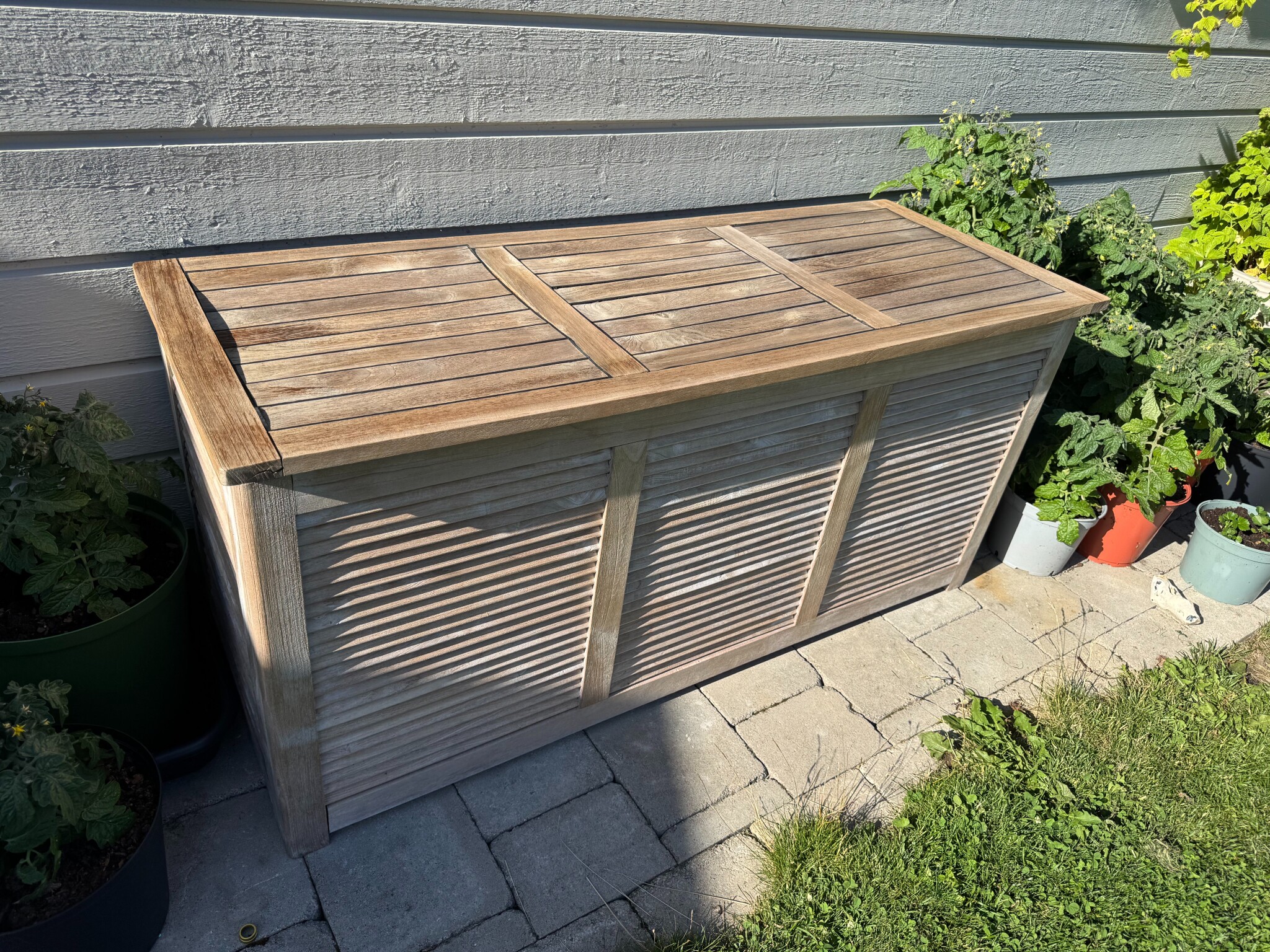

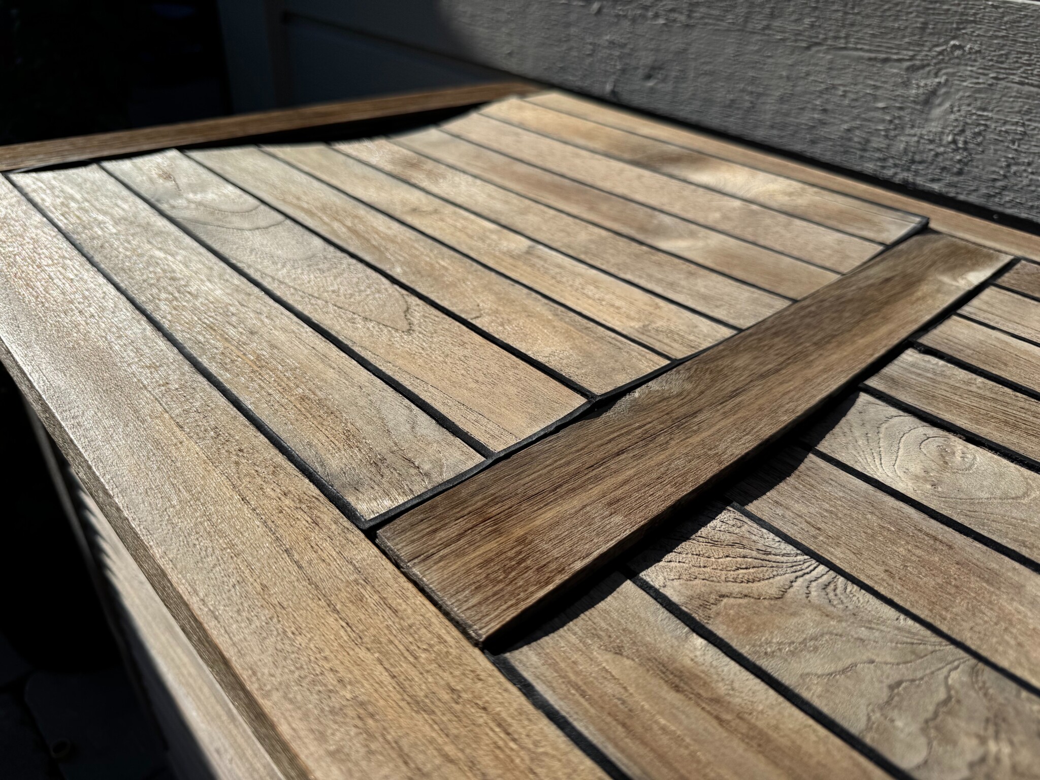

Locket på min dynbox har tyvärr gett upp. Min första tanke var att beställa några nya teakribbor och bygga ett nytt lock, men det visade sig vara betydligt svårare än väntat att hitta teak i rätt dimensioner till ett rimligt pris.

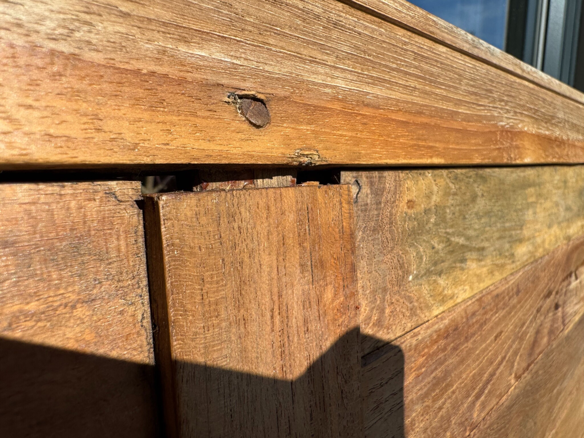

Problemet är att fukt har trängt in i träpluggarna och fogarna i ramkonstruktionen. De frästa spåren (noterna) som håller ihop lockets delar har släppt, och de invändiga ribborna är för smala för att kunna repareras genom att borra och plugga om dem på ett hållbart sätt.
Därför funderar jag på att bygga ett helt nytt lock som klarar att man sitter på det utan att det sviktar eller går sönder igen.
Har någon tips på lämpliga material eller alternativa träslag? Jag hade helst velat använda massivt trä i dimensionerna cirka 21 mm tjocklek och 50 mm bredd för ribborna. Dynboxen står utomhus året om.

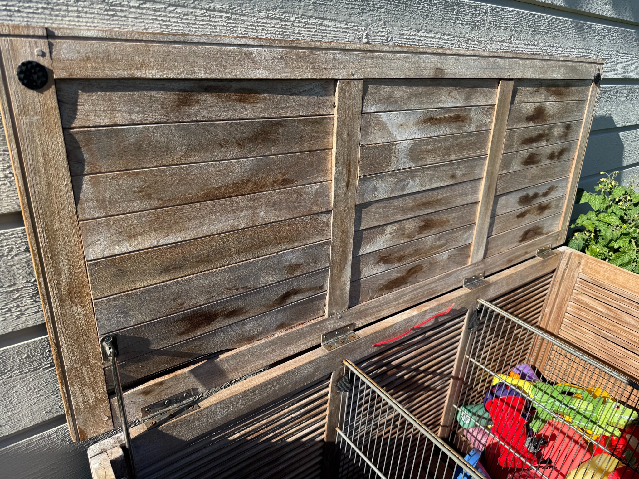

Dynboxlock i trä med slitna och lösa ribbor, fuktproblem och skadade fogar synliga. Behov av reparation eller ny konstruktion.
Slitet lock på en dynbox med teakribbstruktur, öppet för att visa insida med leksaker. Fuktfläckar synliga på träytan.
Närbild av dynboxlock med skadade fogar och spruckna träpluggar, tecken på fuktinträngning.

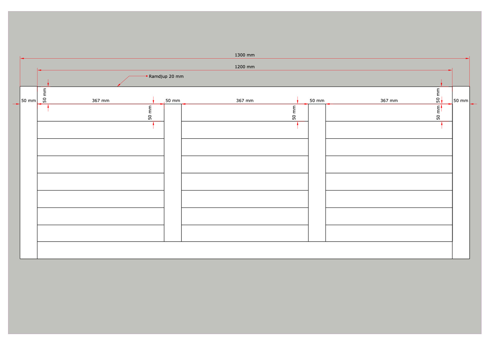

  • Skiss av locket till en dynbox med måttangivelser. Locket består av fyra sektioner med ribbor, och totalmåtten är 1300x600 mm.
Ceder och lärk är två träslag som tål väder och vind och precis som teak grånar de med tiden om de förblir obehandlade.
Kanske kan vara något.
//Ronnie
Hur tjocka är bitarna som fyller utrymmet i ramen? Sitter de med med fjäder i not på ramen eller hur är de ditsatta? Du borde kunna fixa panelerna genom att grada (sliding dovetail) ett par tvärribbor per panel på undersidan.
