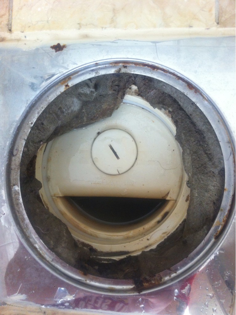

Skulle rengöra golvbrunnen i vårt badrum och har för mig att det brukar gå att dra upp en del som man sedan rengör. Min golvbrunn ser ut enligt bilden och är inte av någon modell jag känner igen. Kan tillägga att det då och då luktar riktigt illa i badrummet, kan det ha något med detta att göra?

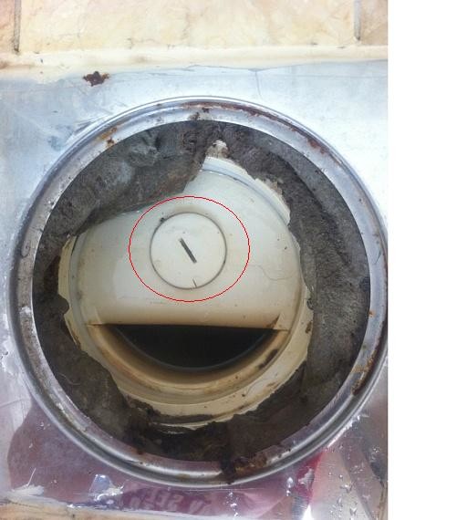

Pluggen med spår i går att skruva loss med en skruvmejsel.
Sen är det "bara" att hålla för näsan och spola med förslagsvis en trädgårdsslang.
Både i hålet där skruvlocket sitter samt där vattenytan står i vattenlåset.
Var beredd på att det kan skvätta upp gegga ur brunnen.
