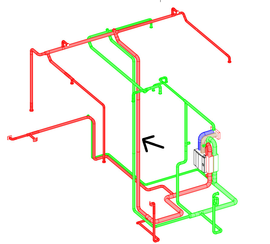

Vad har vi för erfarenhet av relining av tex gamla skorstenspipor för ventilation, tilluft? Hittar inte mycket om detta här på forumet?
Det är en pipa i en 30-tals skorsten jag avser att återanvända i samband med rördragning för en FTX installation. Jag behöver mata upp "ett 8 meters 160mm rör från källaren" till vinden - för vidare spridning. Jag har lediga pipor på 150mm (rektangulär) och tänkte använda någon "reliningsteknik" som avslutas med vanliga 160mm spirorör för vidare dragning (bygger själv). Använder jag 125 rör (eller två 125 rör?) är jag orolig för ljudbilden/hastigheten i kanalen. Så smidigt med denna teknik i detta fall - men är tekniken erkänd??
Någon som har erfarenhet av relining för ventilation och då tilluft? Varför jag tjatar om tilluft är tex pga de plaster/material som används - familjens alla sovrum får luften från denna tilltänkta 8 meter långa "plats-relining-kanal".
Skickar med en bild också - det är den röda kanaler som den svara pilen pekar som frågan rör. Den gröna är 125mm kanal och där får spirorör plats.

Det finns fler pipor - men att dra tilluft i en glidgjuten kanal bredvid rökgaskanal tror jag blir för vanskligt över tid? Det lär behöva utgå?B boohoo skrev:
PING till alla som har någon sorts kunskap om relining av, tex gamla skorstenspipor, för just ventilation? Och de bredvid rökgaskanal. Tänker på de vattenbaserade ”plaströren” som blåses upp i pipan.
Jag behöver välja en metod i närtid (se stigarna på bild, med pilen). Angränsande rökgaskanal ska orsaka några problem - mer än kanske förhöjd värme. Det ska gå bra säger leverantörer - men det är “ny” teknik…

Förvånansvärt tyst - men jag måste framåt och går nu mot beställning.
Vattenbaserat låter alltid bra - men jag är absolut nervös för nya material där luft till barnrum går. Men jag törs inte köra på glidgjutning, för detta, i en 100 år gammal skorsten. Möjligen för frånluft - men där har vi undertryck och angränsande eldstadskanal...
Nu blir det 2 pipor som är kvadratiska 150mm och ca 7 meter långa. Avslut och start blir vanliga 160mm nipplar för vidare anslutning till övrigt.

Finns 3st (tror jag) metoder med strumpor som blåses upp och alla metoder fungerar utmärkt för tilluft, problemet jag har med metoderna är att det är så dyrt, 1500-3000kr/metern är väl vad man får räkna med. Hade försökt få in en 125 spiro istället. Du har ju tid efter du kommer upp att lugna ner luften när du kommer till T-röret.
