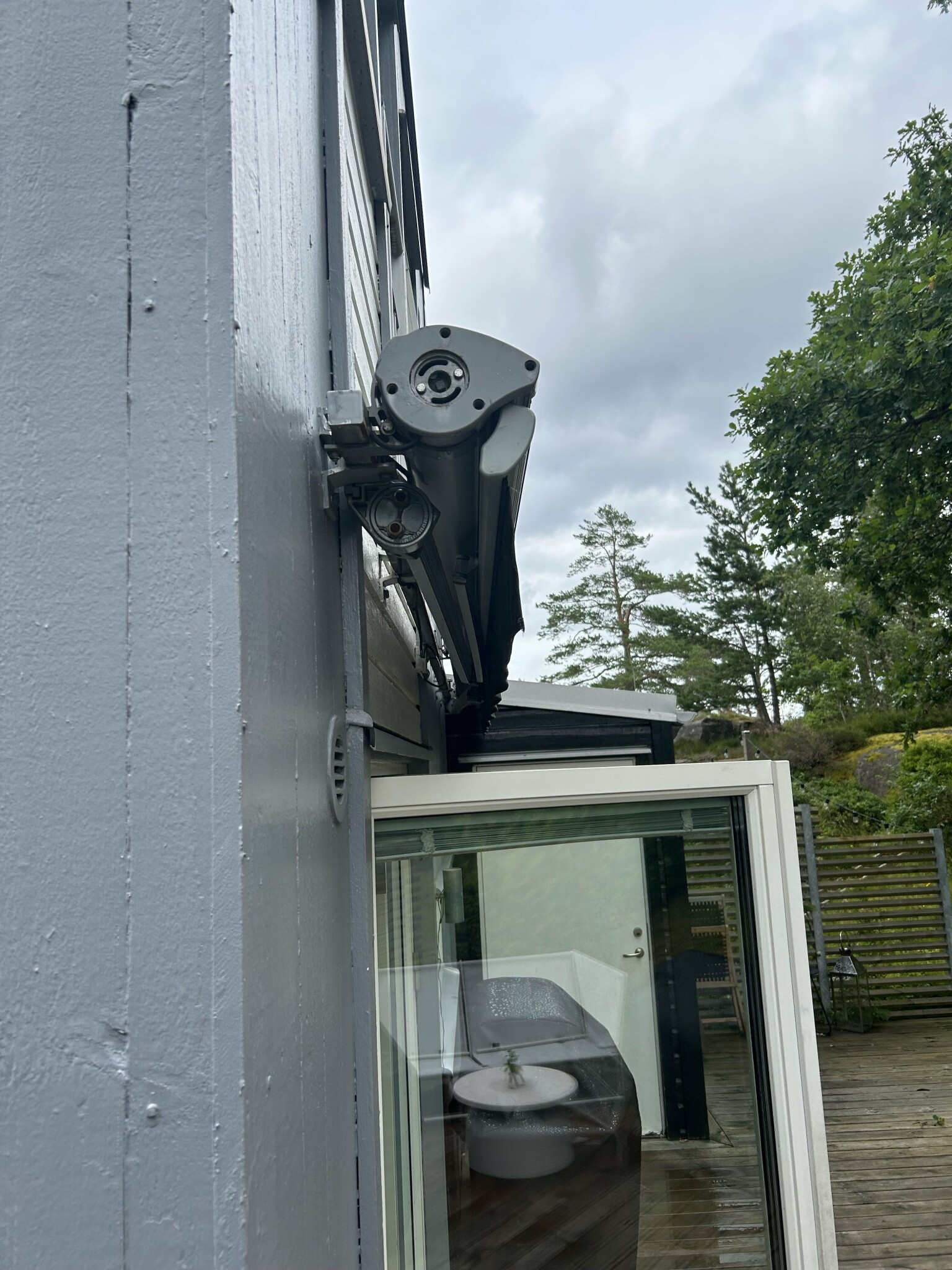

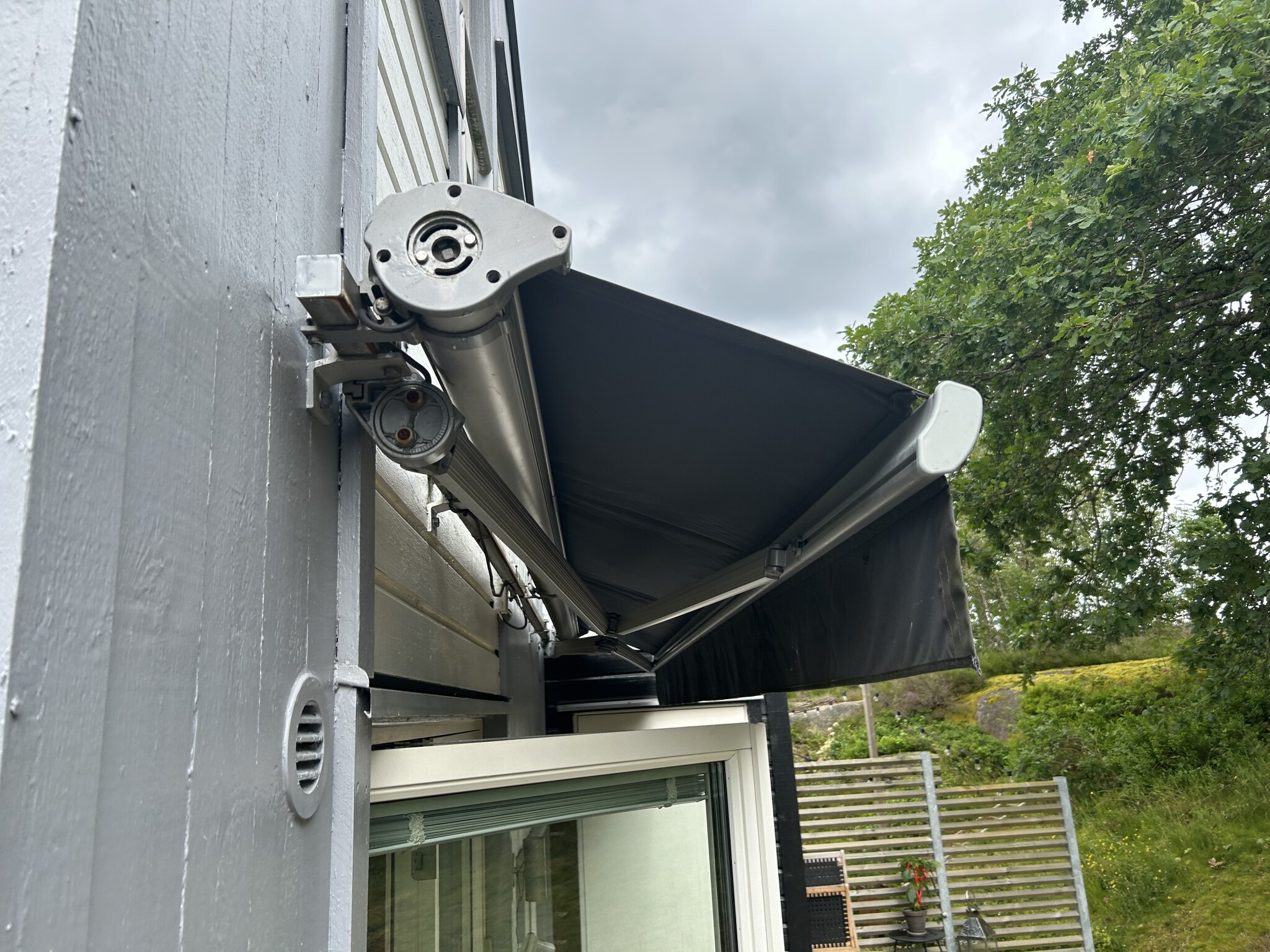

Hej! Behöver sätta upp något typ av regnskydd över vår markis, just nu forsar vattnet ner där när det regnar. Någon som har tips på ett bra skydd, tex någon typ av plåt eller liknande?
  • Markis monterad på väggen ovanför en uteplats och dörr, omgiven av träd och en molnig himmel i bakgrunden.
  • Markis monterad på husvägg, fotograferad från sidan, med skog och himmel i bakgrunden.
Ingen markis med kasset då. Mät av längden och hur långt ut du vill ha skyddet och vinkeln nedåt. gå till en plåtis, så knäcker dom till plåtar i 2 meterslängder och skruva upp ovanför
