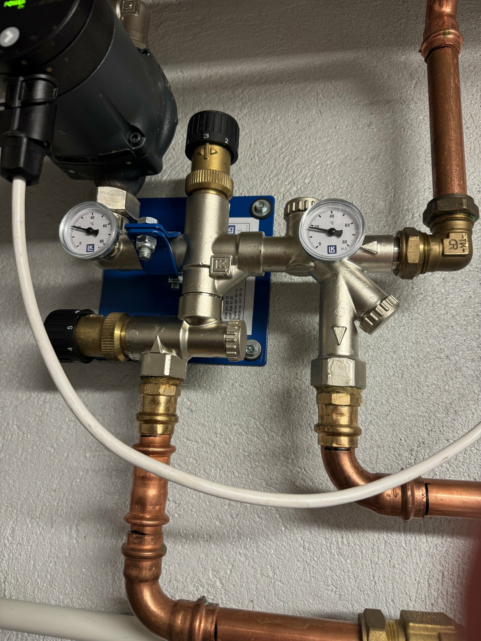

Det övre reglaget är en temperaturbegränsare, det nedre är en styrventil, brukar normalt ställas in vid installation. Hur kommer det sig att du vill justera, upplever du att värmen är ojämn? Gissar att du har både radiatorer och golvvärme?
Vad är det för "panna" (fjärrvärme, värmepump, vedpanna, etc)?
Har du termostater på radiatorerna?
Hur är de inställda?
Finns det ställdon på golvvärmeslingorna?
För bästa driftekonomi så är det tre huvudsteg som bör göras.
Steg1
Injustering av förinställningen på varje radiator/golvvärmeshunt/golvvärmeslinga så att det blir "rätt" tryckfall/flöde/difftemperatur över varje enhet.
Steg2
Injustering av centrala reglersystemet gällande värmekurvan (kurvlutningen och parallellförskjutningen), så att det blir "rätt" rumstemperatur oberoende utetemperaturen.
Steg3
Montering och injustering av termostaterna så att de nästan börjar strypa flödet vid normala rumstemperaturen.

En klassiker med GV och element, är det flera slingor på GV. Du ska öppna allt vad termoster heter på elemneten, dom ska ha lite varmare vatten än GV. Stäng även ner GV och se till att det blir bra värme på elementen, Är det dålig värme på golvet lite här och där, kan vara luft i någon slinga. Då öppnar en slinga, dom andra ska vara stängda och avvaktar till tur och retur på den slingan blir varm. Stäng den och öppna en annan, o.s.v. Har du tur och det finns luft så åker det ut. Kan vara vara bra att stänga elementen med, blir större tryck på flödet då. Finns en fördelning för slingorna så ta ett foto.
