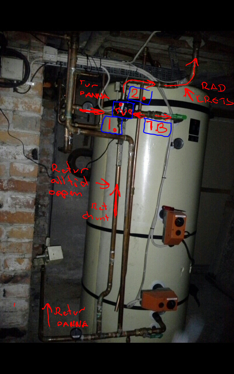

Har alldeles £? nyligen köpt hus och där renoverat värmen.
Bytt till radiatortermostater från gamla vred.
Bytt acktank då gamla beredardelen i tanken läckte.
Monterat laddomat vid pannan för att få bort nedkallningsfas o uppvärmningsfas.
Sen bytt automatik då gamla danfoss typ 5000 inte fungerat överhuvudtaget då shunt var ny o inte passade längre.
Den ny styrs av tillop o rumsgivare trådlöst.
Nu till problem.
1. Acktank lika varm i toppen som botten och det gör att när shunten står på noll är returen så varm att systemet inte fungerar.
2. Har rumsgivare och termostater samtidigt och är osäker om det fungerar.
3. Pumpen sitter på tillop efter chunt vilket kanske bidrar till att acktanken blir lika varm.
Chunten sitter nu o reglerar retur o tillop från acktank med rad tillop alltid är öppet.
Om det behövs så kan jag rita flödesschema över systemet.
Känns nu som man eldar för kråkorna och regleringen inte funkar.
Så tacksam för hjälp.

Har du en 4-vägs eller 3-vägs ventil?

Röret till vänster går bakom shumten o in på trör till höger som både går in i acktank o till vänster in i shunt.
Hoppas det syns bättre nu .

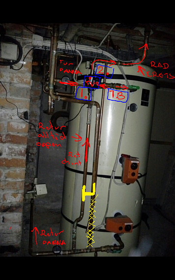

Kan vara så kanske att jag genom att dra om rören ska prova separera systemen bättre.
Eller flytta laddomaten.
Men kört litet fast i tänket just nu..
Är det returen från radiatorerna som kommer ner till höger om röret "Ret Chunt"?
Är det det så blandas "returvatten radiatorer" och cirkulationen till pannan och du får hett vatten ut till radiatorerna.
Om du istället ansluter returen från radiatorerna en bit upp på det vertikala röret "Ret Chunt" försvinner blandningen och det borde funka om ventilen fungerar rätt.
Vad menar du med "Retur alltid öppen", din 3-vägsventil skall alltid ha öppet utlopp (2) och sedan reglera mellan "returvatten" (1) och "hett vatten toppen ack-tank" (1b)

Helt rätt att retur radiator blandas med retur acktank.
Du menar koppla på enbart retur radiator till returen in i chunt .
Menar du ta bort returen helt från retur acktank o enbart leda in den returen från radiator till chunten.
Det låter som problemet blev löst där tror jag.
Tack för tipset..
Tack för tipset..
Du skall fortfarande har kvar kopplingen till botten på ack-tanken, detta för att när schunten kallar på värmen skall den kalla returen från radiatorerna in i botten på tanken.

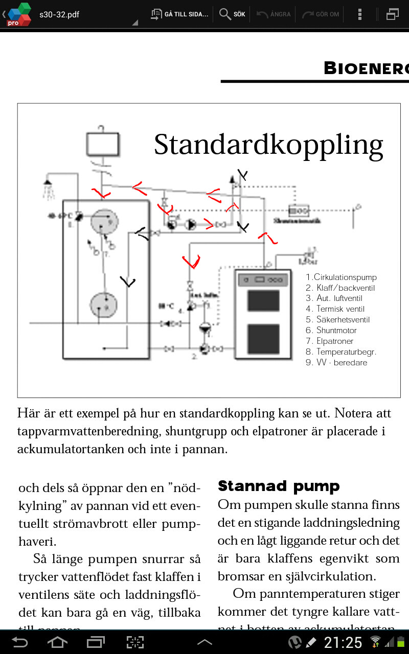

Gjorde en bild så gott jag kunde, inkopplingen kan du göra var du vill bara principen blir rätt.
