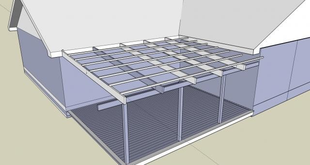

Har tänkt bygga ett tak över uteplatsen som blir 4x6 meter.
Har tänkte använda stolpar på 95x95 impregnerade.
Bärlinor 195x45 alternativt 170x45 om möjligt.
Hammarband 120x45.
Spikreglar 45x45
Fallet är 35cm på 4meter och det är i Skåneland..
Blir konstruktionen för vek eller är den ok.
Detaljer är inte med på ritning som bärlinan i husets taktolar, rännor mm.
Jag vill ha synpunkter....
