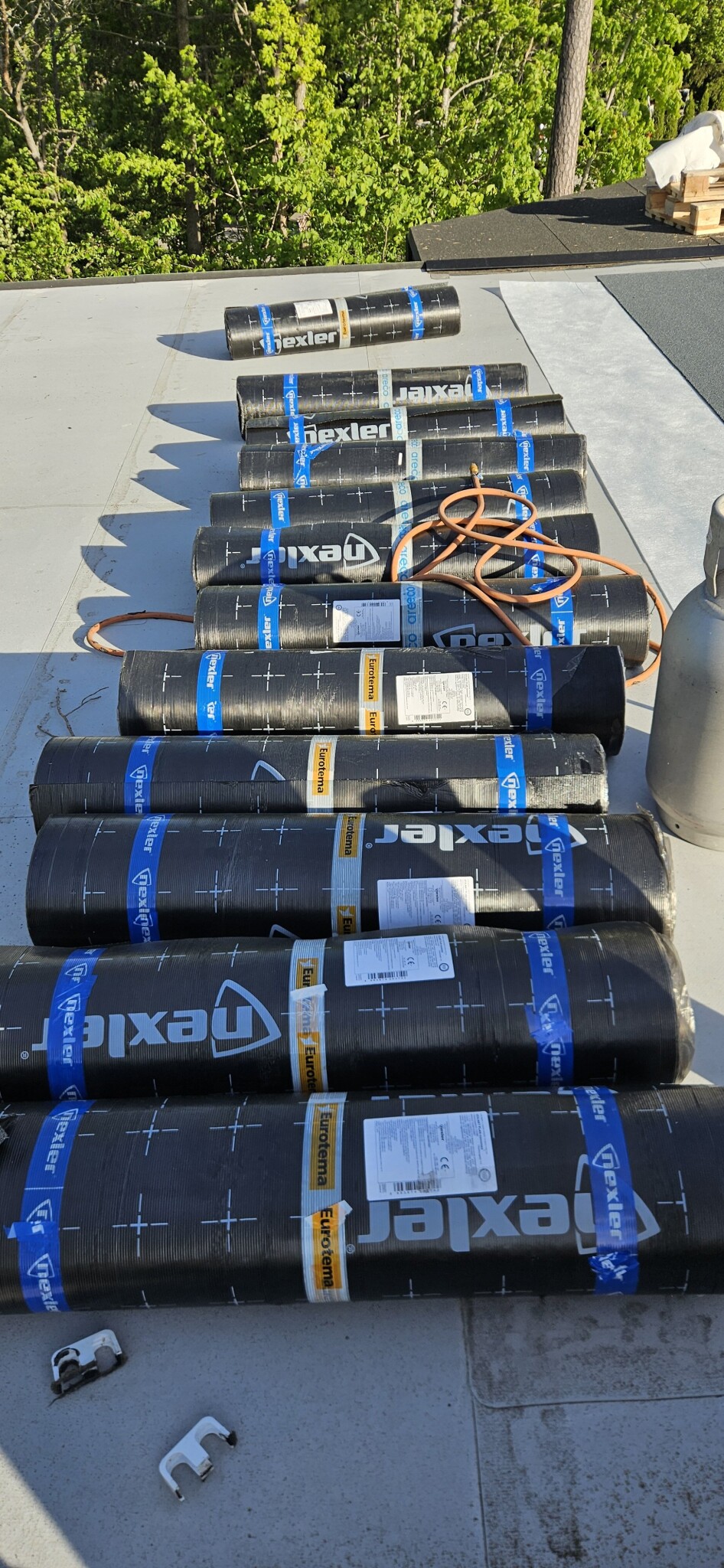

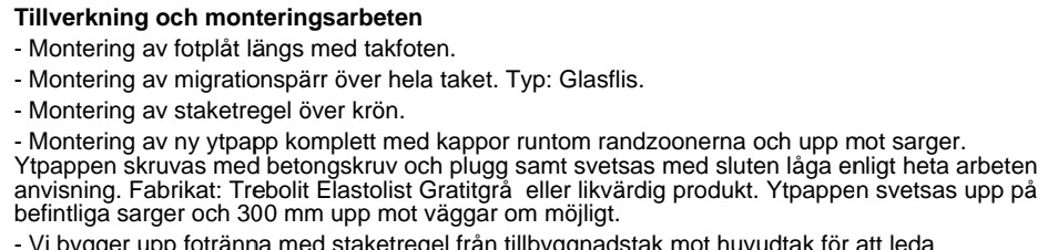

Taket (låglutande) läggs om här.
Offerten säger "Fabrikat: Trebolit Elastolist Gratitgrå eller likvärdig produkt."

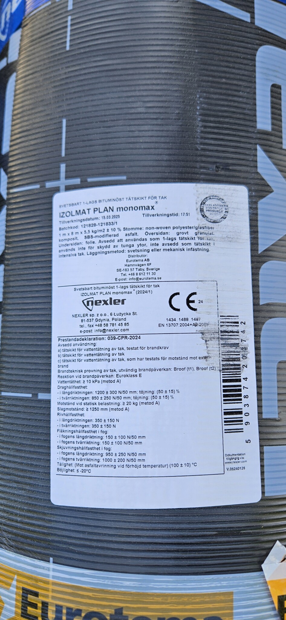

Det som läggs är Nexler Izolmat Plan monomax.
Får jag en "likvärdig produkt"?
  • En lista med instruktioner för montering av takmaterial, inklusive användning av Trebolit Elastolist Gratitgrå eller likvärdig produkt.
  • Närbild på etikett för Nexler Izolmat Plan monomax tätskikt; etikettens specifikationer och tekniska data syns tydligt.
  • Rullar av Nexler Izolmat Plan monomax takmaterial ligger utbredda på ett tak i en grönskande omgivning.

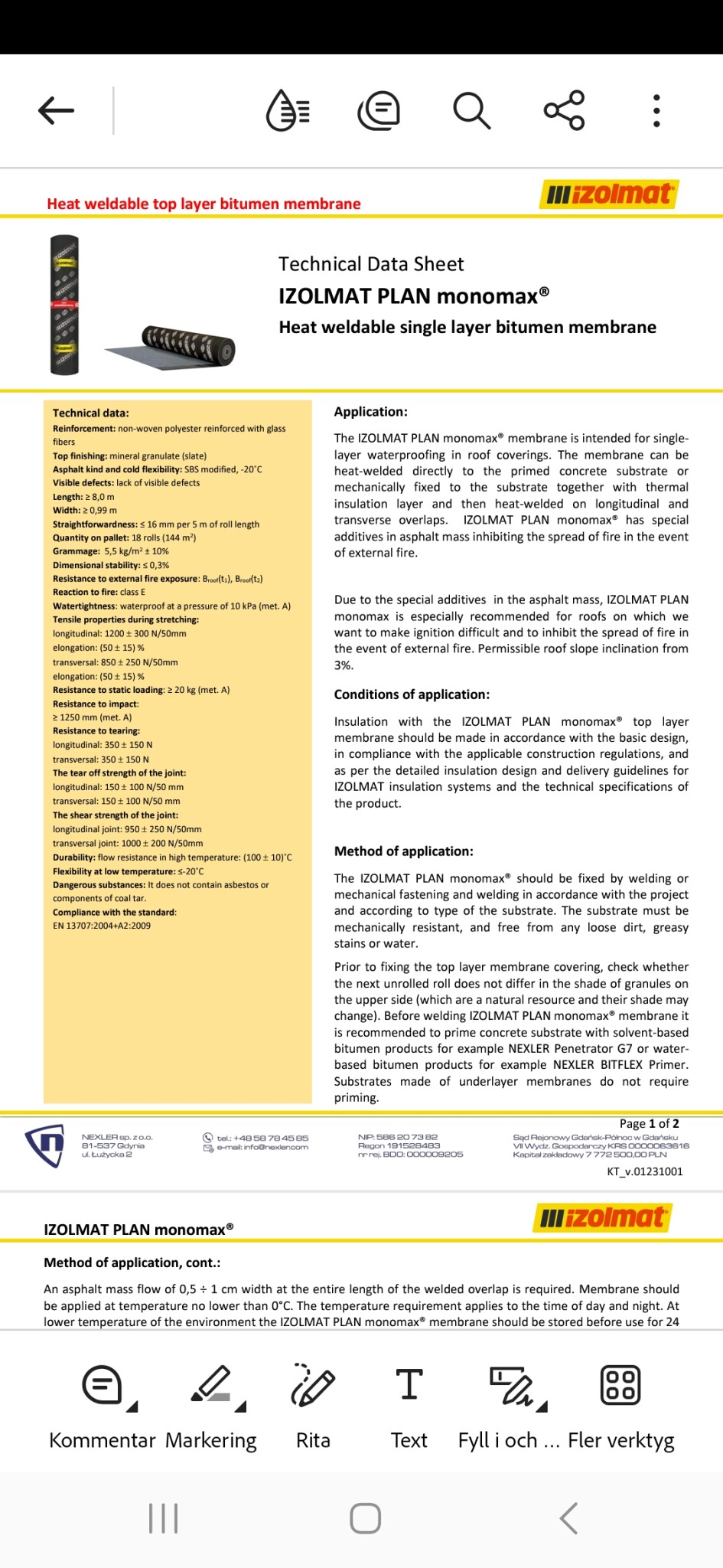

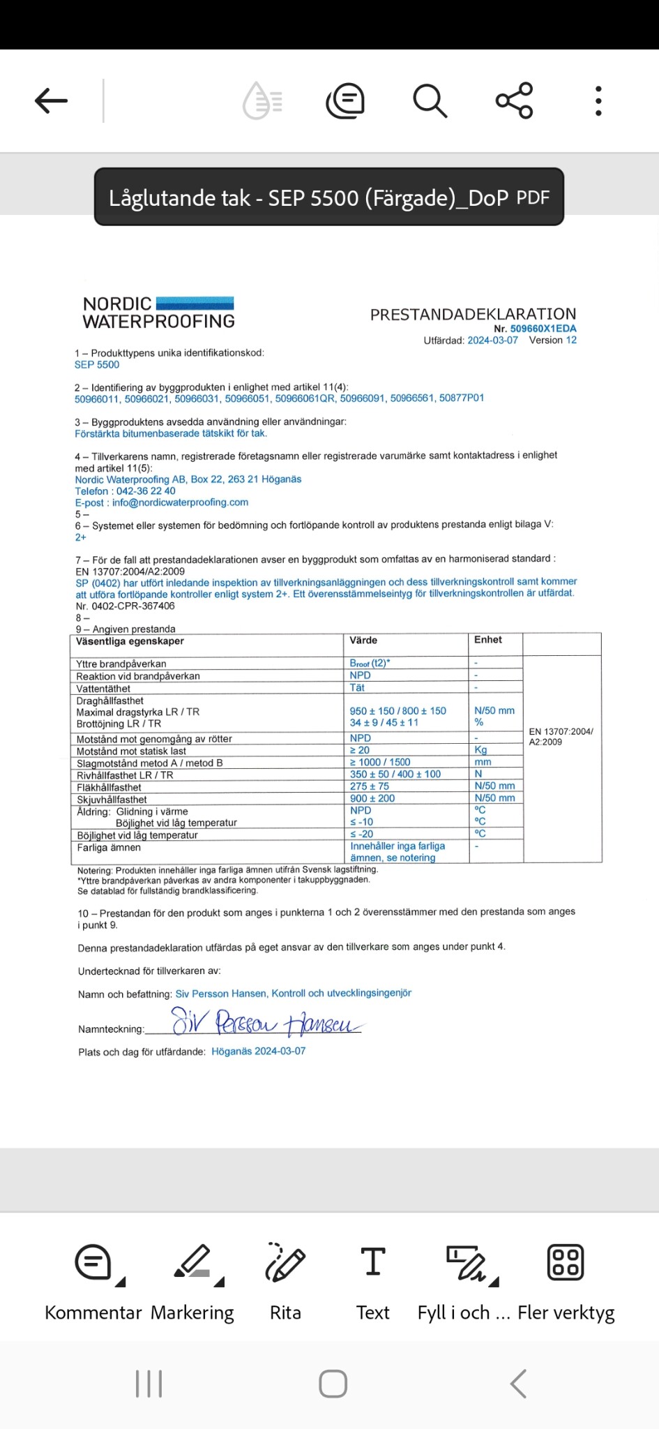

Så kan det kanske vara. Svårt att avgöra. Läser man databladen verkar de ha snarlika egenskaper, men det kan säkert vara så att den polska varianten har kostat mindre i inköp. Om man skall peta i detaljer hittar jag i ett annat datablad att Trebolit Elastolit är godkänd för 1% lutning (0,6°) medan Izolmat plan monomax är godkänd för 3% (1,7°). Sen är väl frågan om en sådan detalj räcker för att diskvalificera Izolmat. Har inte lusläst de andra värdena heller så kanske finns fler skillnader.
