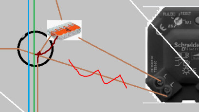

Innan jag kopplar på allt igen, är detta korrekt (se text nedan samt bild)?
Takdosa
Grupper; fas, neutral, jord
Belysning
Fas från takdosa till Wagoklämma i strömbrytarens apparatdosa,
Fas från Wagoklämma till dosdimmer (ena L),
Fas från dosdimmer till strömbrytare (andra L),
Tändtråd från strömbrytare till dosdimmer (=1)
Tändtråd från dosdimmer till lamputtag (fr sinus till L)
Neutral från takdosans grupp till lamputtaget (N),
Jord från takdosans grupp till lamputtaget, (P)
Vägguttag
Fas från Wagoklämman i strömbrytarens apparatdosa,

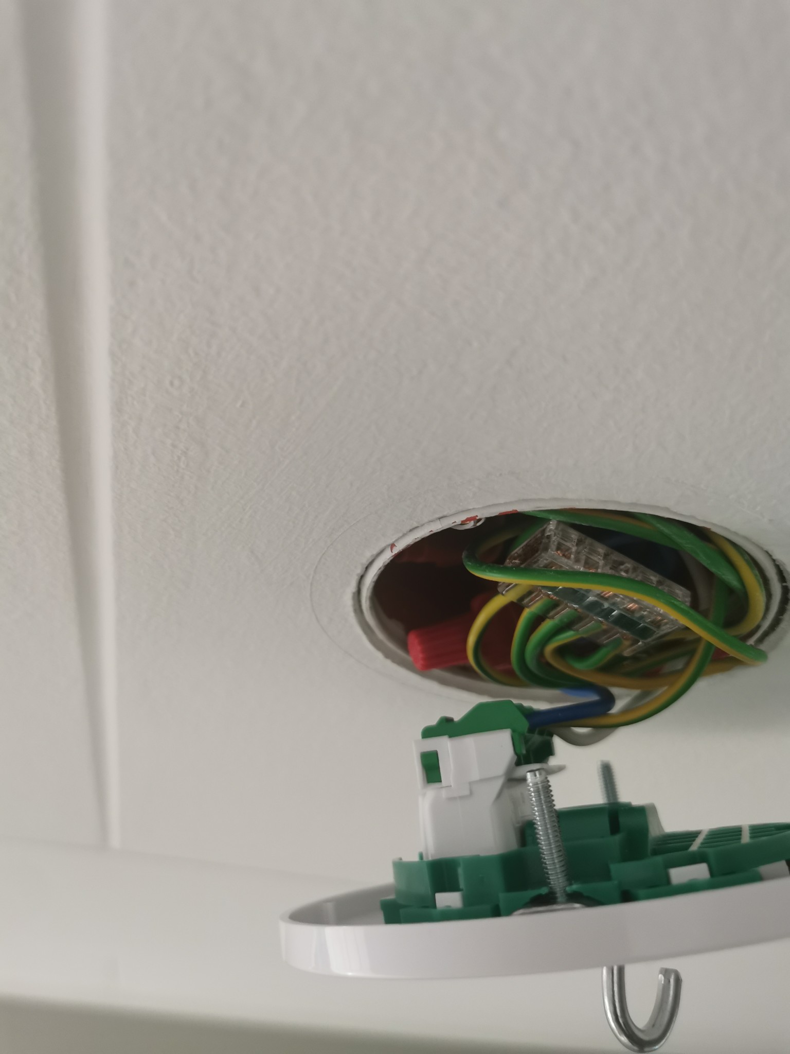

Kopplade enligt ovan, funkade fint. Däremot när jag skulle ställa om dosdimmerns läge till RL(LED) så dog den bara (?). Gick hur fint som helst att prova olika lägen fram till jag ställde om till RL(LED). Det är en Schneider CCT9100.
Ljuskällorna funkar, alla kablar sitter, med bara strömbrytare inkopplad lyser lampan. Ljuskällorna är 3x6W LED (dimbara).
Vad har hänt?
Vad har hänt?

Följde du manualen när du ställde om läget, eller vred du bara?
Edit: https://www.clasohlson.com/medias/sys_master/9542647939102.pdf
Följde manualen. Kopplade bort den i några minuter, kopplade tillbaks och nu funkar det! Gjorde en reset och ställde in i önskat min/max läge och det fungerar fint nu.F fredrik.johansson skrev:
Någon som kan bekräfta att jag gjort rätt enligt min beskrivning bara

I så fall är manualen felaktig.
Tack för att ni bekräftar att det är korrekt.
Jag bytte ljuskällorna till appstyrd smart LED belysning som kan reglera färg och kelvin, och det gick ju sådär med dosdimmern. Typ flimrade, och slocknade varje gång man försöka tända. Är sånt inte kompatibelt med dessa dosdimrar?
När jag la tillbax vanliga LED så återställdes inställningarna så jag var tvungen att ställa in MIN och MAX igen (?)

Det står att dosdimmern sitter bakom brytaren. Däremot är det inte säkert att de båda L-skruvarna är samma punkt. Ibland växlar dimmern mellan dessa. Men, det verkar ju fungera.Bo.Siltberg skrev:
