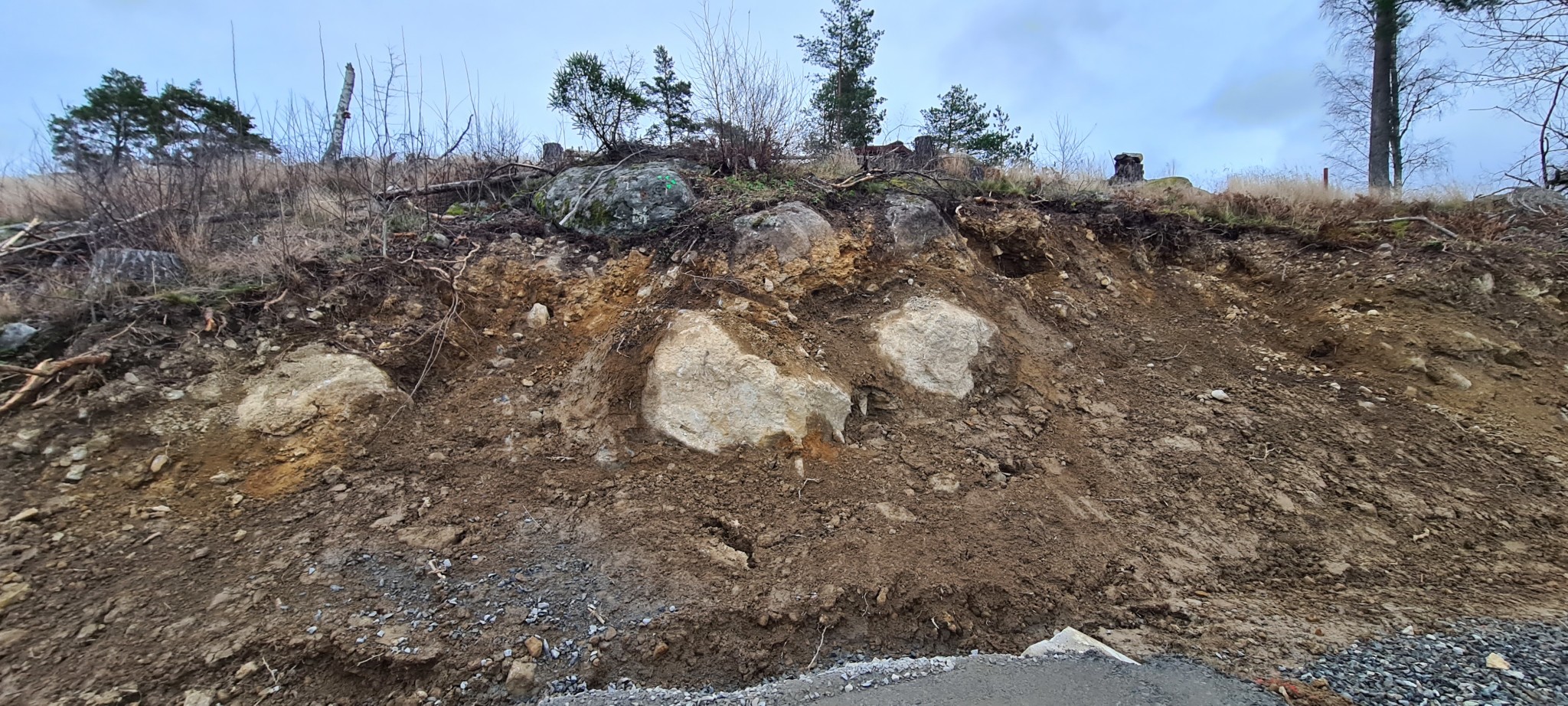

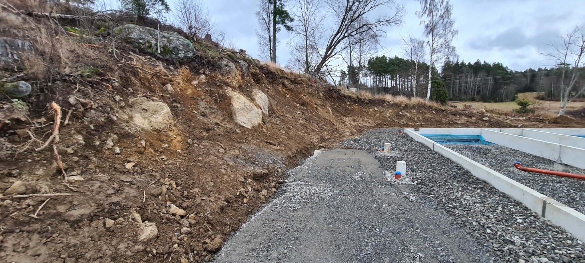

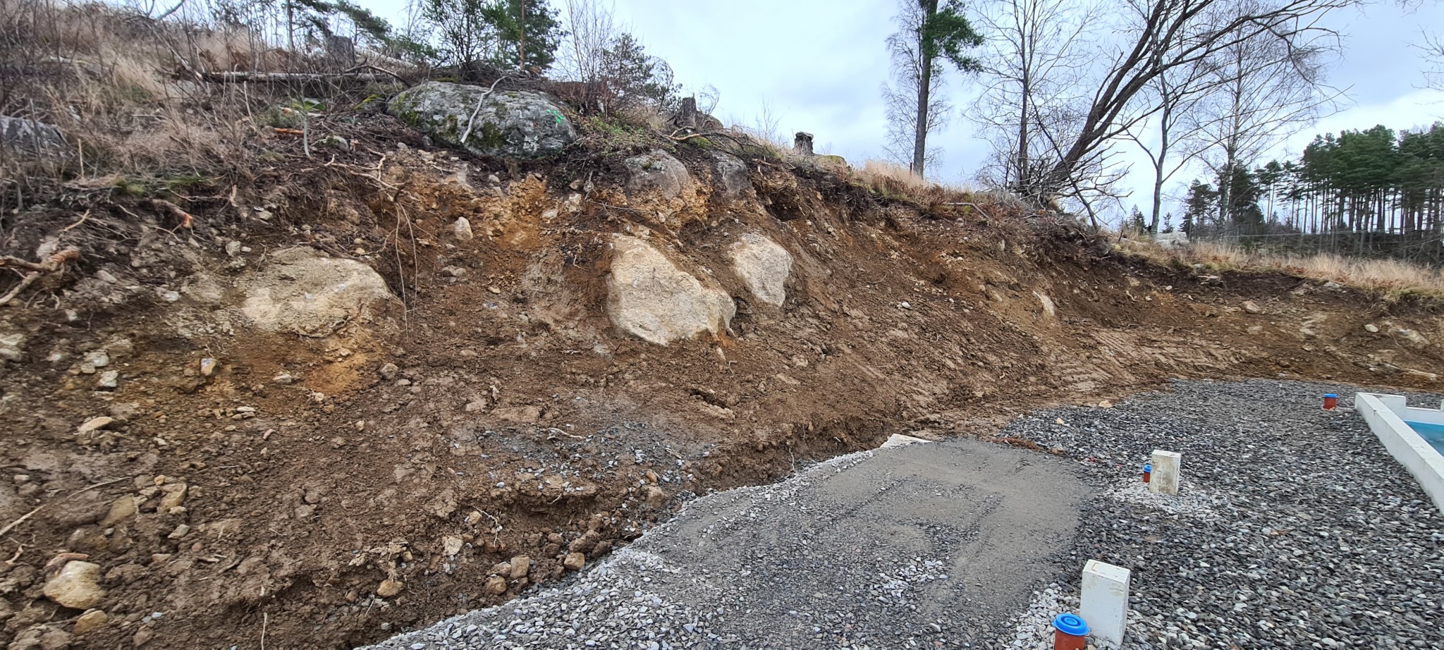

bygger hus genom Älvsbyhus med totalentreprenad och häromdagen blev markarbetet färdigställt inför kommande husleverans, dock är det just en sak som gör mig rejält nervös... Ingången till huset ligger väldigt tätt mot jordväggen, och i denna jordvägg är det ett antal stenar som jag funderar på om det föreligger någon rasrisk för... Inte så sugen på att få stenras ner på huset i framtiden.
De två små pelarna i marken är där ingången skall vara (specifikt just farstun).
Har lagt in ett antal bilder i detta inlägg. Vad har ni för åsikt?
Det som kommer att hända, är att jorden (det finkorniga materialet) kommer att spolas ner, och regnar det ordentligt, kan det bli djupa fåror.
Skulle de stora stenblock undermineras, kan de såklart rulla ner efter ett tag, men det blir inte ditt första problem.
Det du behöver göra är att stabilisera jordmassorna, så att de inte spolas ner.
Det kan man göra med en marktäckare, t ex gräs eller så, eller med buskar som har ett tät rotnätverk, eller så kan du bygga stödmur. Men det viktigaste är att du inte ska ha kvar detta utan åtgärd

Stenarna kommer inte ramla ner på er.
Stenarna kommer möjligtvis bli underminerade och sjunka djupare ner där de ligger.
Som skrevs tidigare, plantera lite jox så blir det finare om inte annat
