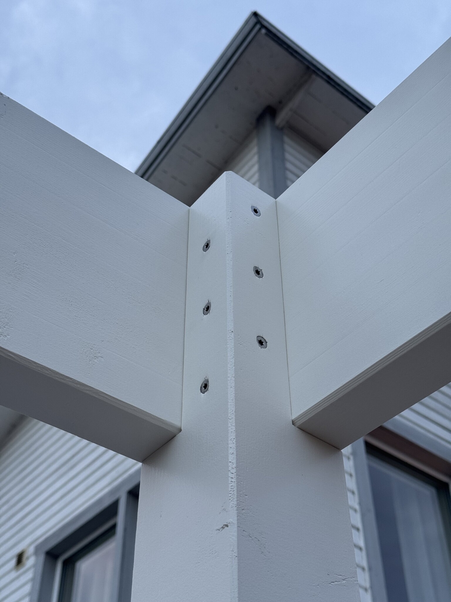

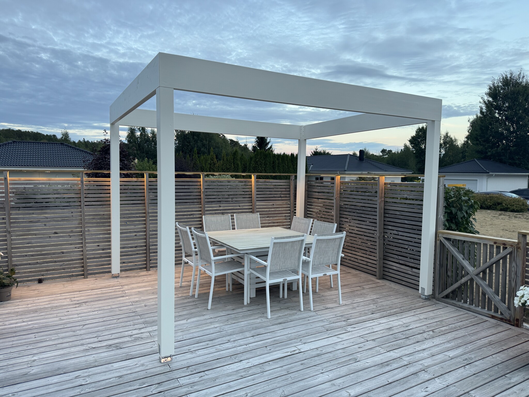

Hej, jag håller på att bygga en pergola och har nu satt ihop stolparna samt bärlinorna. Den är ganska ranglig, så nu undrar jag om det är något jag bör göra innan jag fortsätter? Gärna så diskreta lösningar som möjligt om det går (t ex utan snedsträvor).
Lite fakta:
• Dimensioner på pergolan är 3x3.5m och 2.5m höjd.
• Trä: limträbalkar 56x270 för bärlinorna samt 115x115 för stolparna.
• Varje stolpsko är fäst i altandäckets reglar med 1st 8x80 franska. Stolparna är fästa i stolpskorna med 4st 8x80 franska.
• Bärlinorna är fästa i stolparna med 3st 6x100 träskruvar på varje sida (dvs 24st totalt).
Taket (ej påbörjat)
• 2st balkar 56x135 på längden.
• 24st ribbor på 56x135 på bredden.
Alla tips uppskattas 🙏

Hej

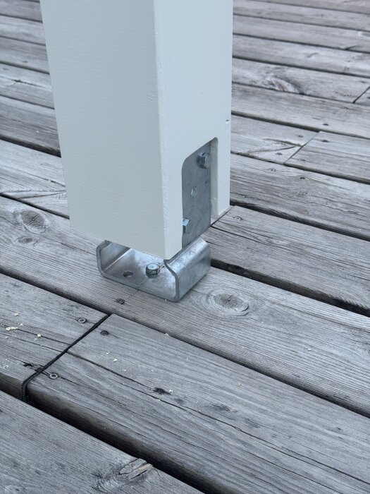

Att pergolan enbart är fäst med 4 stycken klena franska träskruvar i trallen tror jag är den största orsaken till att det är ostabilt
Silkesnusa
Den är infäst med rangliga stolpskor, börja där. Se sen till att överdelen är stumt ihopskruvad innan man börjar kolla på snedsträvor.
Oleksandr Baranov
Vet du vad det är för reglar under trallen? Troligen så behöver pergolans stolpar fästas direkt i altanens bärlina/reglar för att det ska bli stabilt.

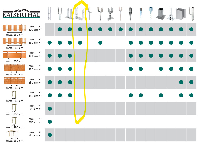

Att byta de nuvarande stolpskorna mot stolphållare gör infästningen mot trädäcket mer stabilt.
Men du kan behöva ta bort trallen och fästa korta reglar på den nuvarande 45x170 för att ha något att skruva i.
Alternativt fästa pergolans stolpar direkt i 45x170 regeln. Men då blir pergolan lägre än nu
Exempel på sådana lösningar kan du se i denna tråd:
https://www.byggahus.se/forum/threads/pergola-pa-tradack.378430/
Du verkar ju valt den näst rangligaste av alla skolpskor.
Så som ovan, börja med att byta dom.

Frerider
Utan snedsträvor kommer det aldrig att bli stabilt, lite stabilare kan det bli om du sätter bättre infästningar för stolparna men det i sig kommer inte att räcka över tid.
G
Tror du det även när taket är på plats?
Frerider
Ja.
