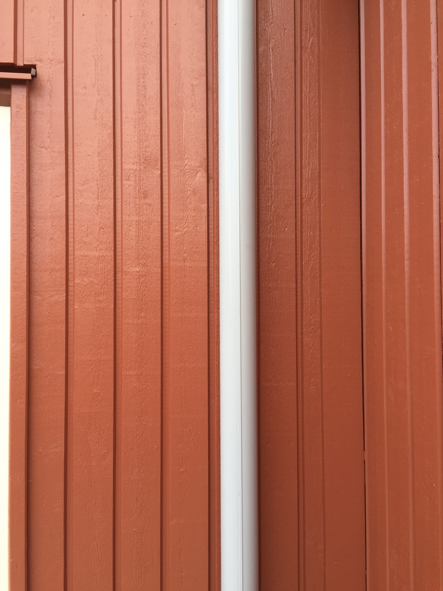

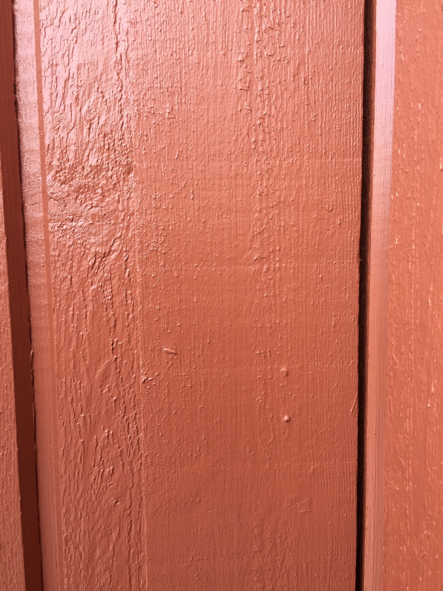

Har just fått huset ommålat. Tyvärr är inte resultatet helt bra, ränder från rollers syns på de flesta ställen.
Någon som vet om detta är accepterat i måleribranschen eller bör jag kräva att det åtgärdas? Försvinner dessa efterhand när färgen suttit ett tag?

Så sant.. Kommer här
Men det är ju träpanelens struktur.
Eller är jag helt blind?
HEM2121 och 2 till
Målar man träfasad med roller?
Det där har inget med målningen att göra, det är från sågningen av panelen som dessa tvärgående ränder kommer.
M
Sågat med bandsåg, ibland blir det så då bandet svetsas på ett ställe och förvrängs en aning just där.

Som sagt, har inte med målningen att göra så du får nog slå en signal till sågverket och klaga istället:rolleyes:

Tack för era svar! Verkar se likadant ut på samtliga hus här i området (radhusområde) så det stämmer nog att det är virket.
Syns dock extra tydligt på mitt hus, men det kanske är just för att det är nymålat. Det kan inte vara så att färglagret är för tunt och att ränderna syns bättre pga det?
Det ser ut som att du har fått 2:a-sortering av klädsel, så som sagt, du får klaga på leverantören av virket.
Dagens plastfärger arbetas ju inte in, dom ligger utanpå som en film.
Gammeldags oljelasyr gick i i träet
Man stryker i alla fall med pensel för att få färgen att fästa ordentligt OAVSETT om man rollar först eller bara penselstryker
