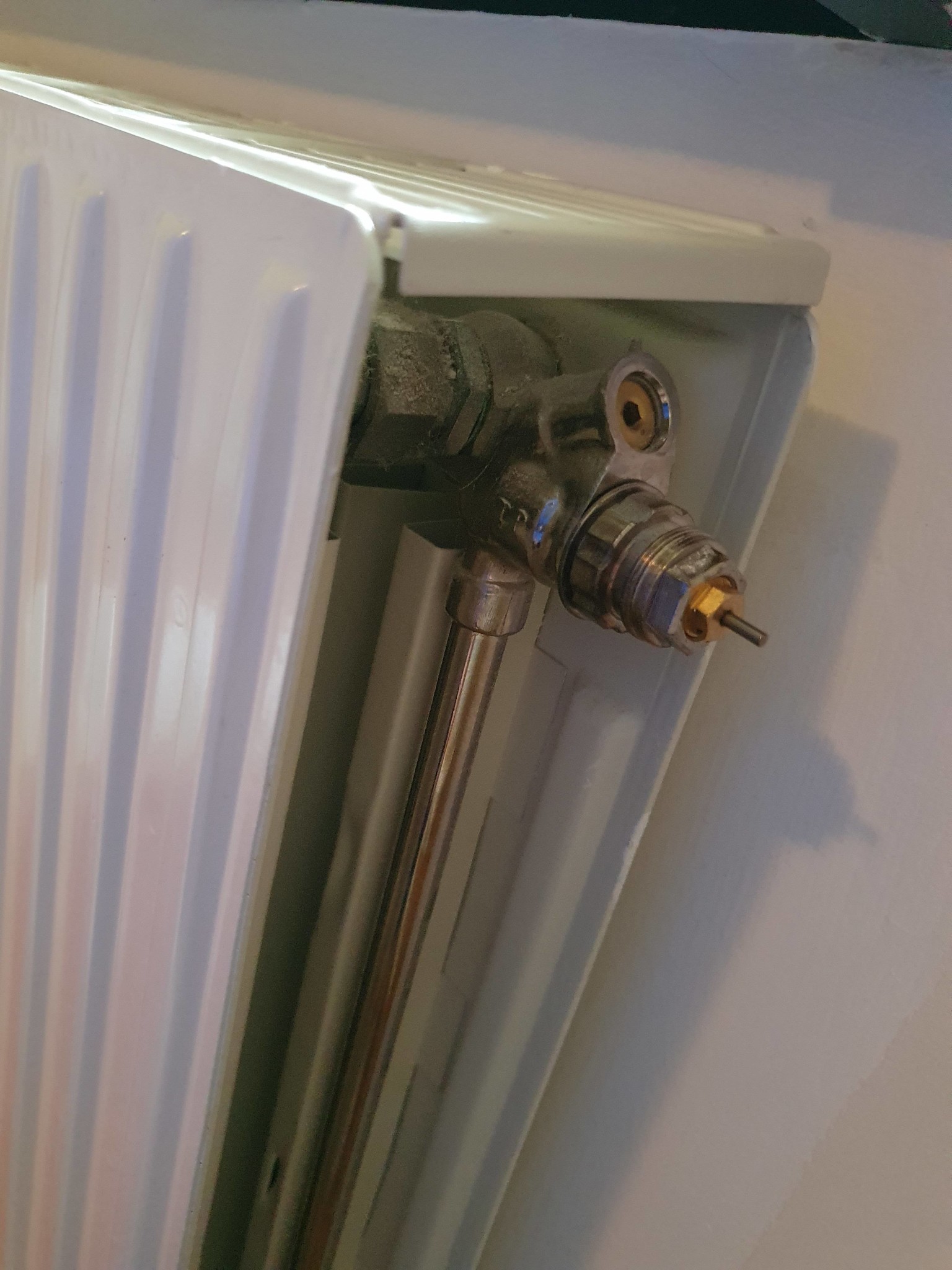

Har en radiatorventil som krånglar, piggen sitter som de känns löst utan motstånd och stannar i det läge man släpper den. Den går alltså att röra fram och tillbaka men den återfjädrar inte när den trycks in utan stannar bara.
Provade byta packboxen https://www.vvsobygg.se/sortiment/v...for-rti-mma-termostatventiler-och-koppel.html men samma problem alltså måste det vara ventilen som kärvar?

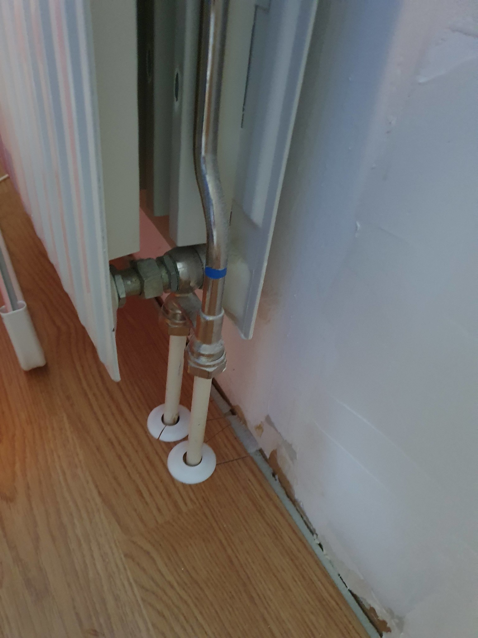

Har provat det mesta man kan läsa sig till med att knacka på ventilen och motionera via piggen men fortsatt samma problem. Nästa steg borde alltså vara byta radiatorventilen. Men när jag letar så går jag bet, med tanke på hur den ser ut så måste jag alltså byta hela kopplet? Finns det att få tag på idag? Vill helst ha sådan koll så att jag kan ringa rörfirman och säga exakt vad jag har för prylar för att öka chansen att rörfirman har med sig rätt saker direkt, och jag slipper kostnaden för en resa tur och retur då jag bor en bit utanför stan.

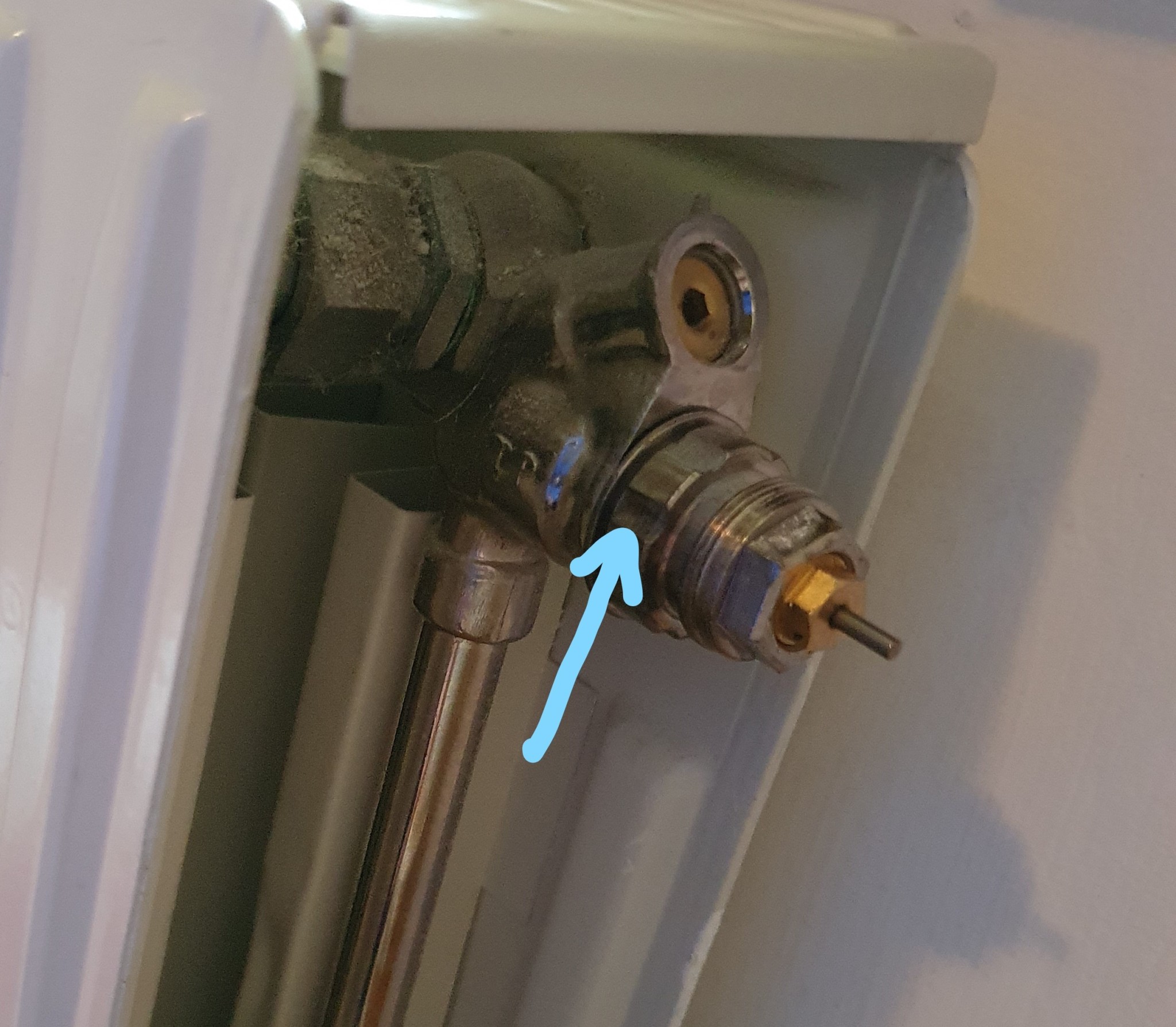

Följdfråga, när jag bytte packboxen och hade trycklöst och nedtappat, var jag lite sugen att försöka lossa enligt pilen på bilden nedan, men jag stod emot frestelsen då jag inte hade någon reservplan ifall jag inte skulle få ihop ventilen igen. Var jag enbart feg eller finns de belägg för att inte montera ned ventilen ytterligare?

Svarar mig själv. Lossade ventilen enligt pilen inga problem alls. Skulle bara haft 3 händer när 1 måste hålla skålen under ventilen då det dropade lite samtidigt som jag motionerade igång ventilen som kärvat. Nu funkar det utan bekymmer.V vessen skrev:Hej!
