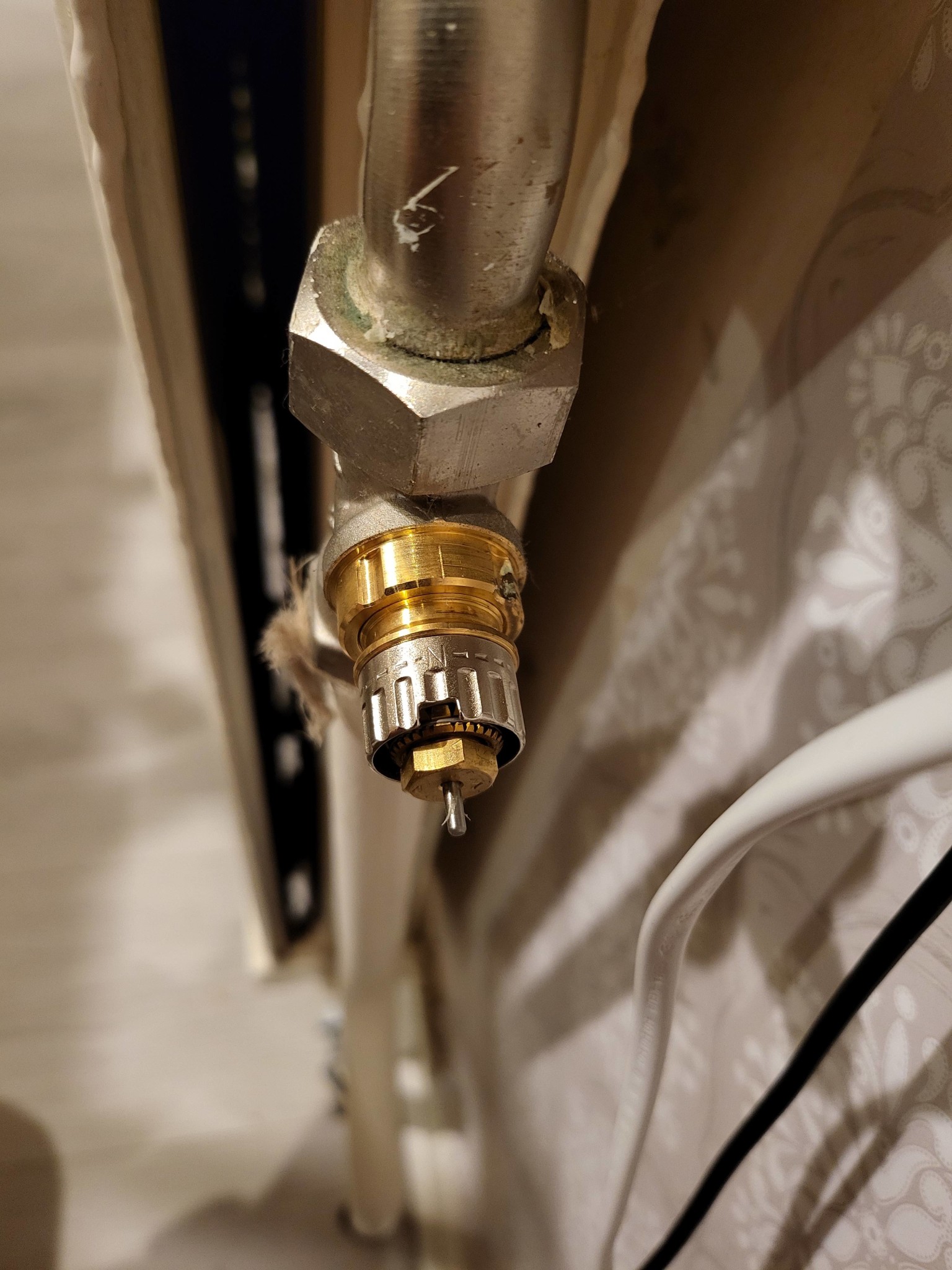

Hur som... det blir ju säkert kallt igen så jag provar att strypa flödet lite. Spelar det någon roll om man gör det på returventilen eller på på ringen på bild som förövrigt står N?
  • Radiatorventil med justeringsring markerad med bokstaven N i ett äldre hus.

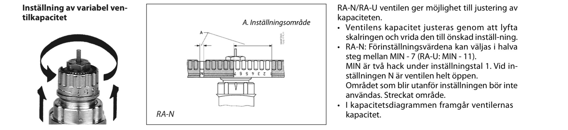

Har du såpass modern ventil så ska justeringen göras i själva huset på bilden. Specialverktyg kan krävas.
Johhhan
Foto och diagram som visar inställning av variabel ventilkapacitet för RA-N/RA-U ventiler med instruktioner.
