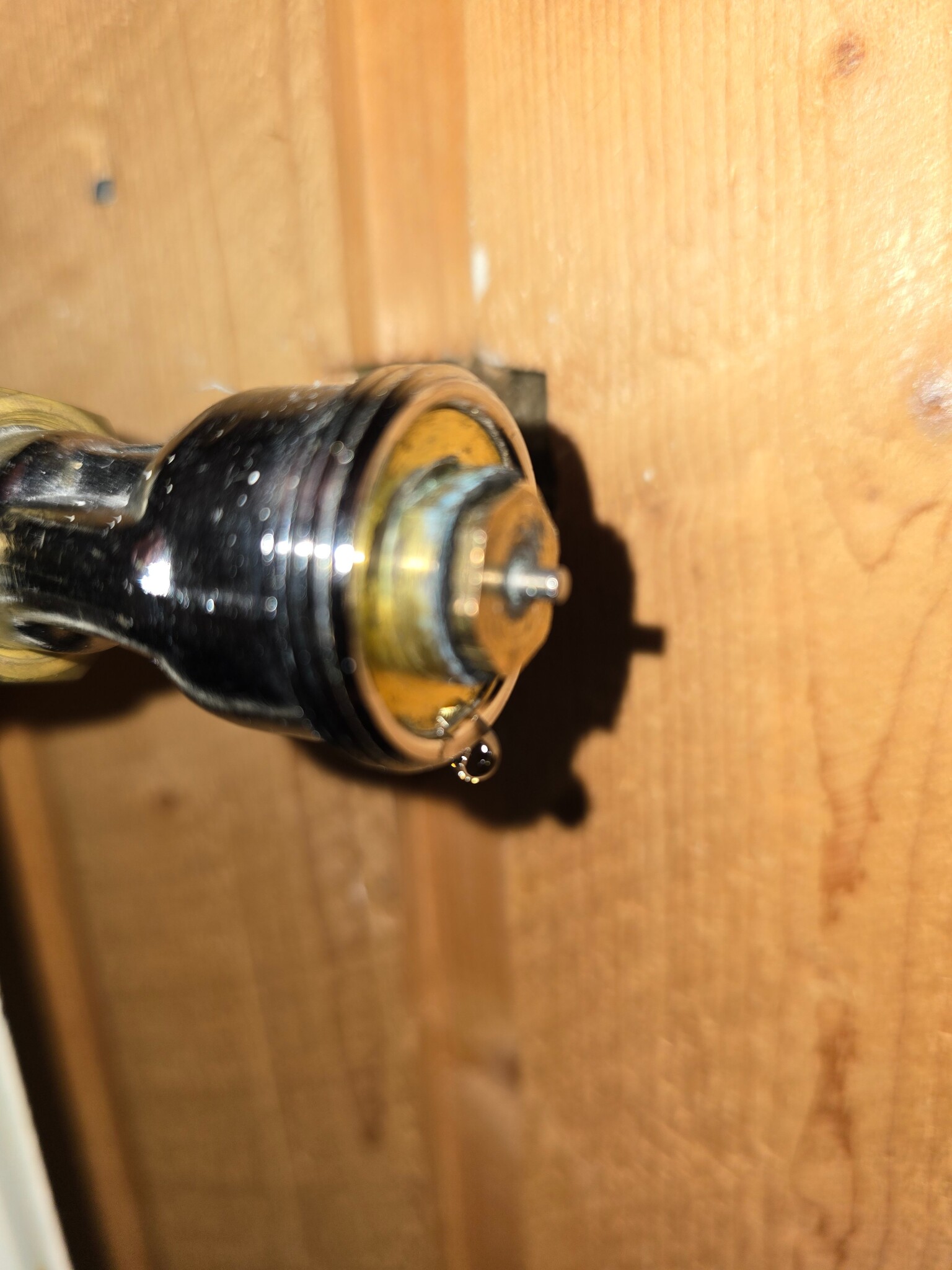

Jag har ett problem med en läckande radiator. Det började med att jag försökte få liv i en iskall radiator där stiftet sitter som berget. Gissar att jag behöver en ny pacbox för att lösa problemet med stiftet men det är inte där det läcker. Vad för del behöver jag byta ytterligare? Har bifogat bild på där det läcker.
Har minimerat flödet genom att skruva lite. Verkar som det läcker mer om jag skruvar antingen in eller ut. Verkar finnas ett mellanläge där det droppar som minst.

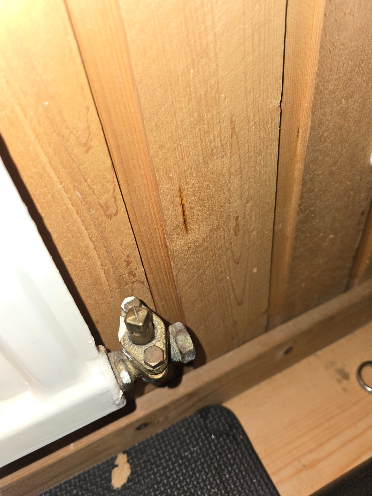

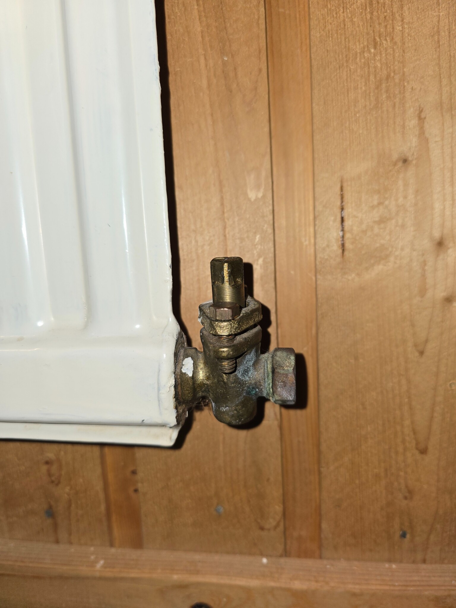

När jag ändå är i farten så frågar jag om det går att lufta sådana här element. Andra sidan av radiatorn är pluggad och nederdelen av radiatorn på samma sida det läcker på har en koppling jag inte känner igen.

Vad har du skruvat på?P petmoi skrev:
Om det är insatsen, stora mässingdelen, så ska den vara "hårt" åtskruvad i botten.
Det där är avtappningsventil, för att kunna tömma radiatorn på vatten.P petmoi skrev:
Misstänker att rören till radiatorn kommer uppifrån, då blir det ingen luft i radiatorn.

Tack Demmpa, förlåt för sent svar. Hade fruns två systrar med familj plus svärmor hemma över för jul och nyår.
Har skruvat den i botten nu men det droppar fortfarande vatten, inte många milliliter per dygn men ändå. Är det kört eller måste hela radiatorventilen bytas?
Tack för förklaringen gällande avtappningsventilen.
