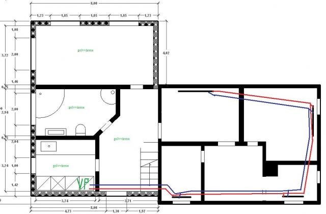

Jag står inför att installera bergvärme. För att komma undan lite i kostnader tänkte jag lösa det med radiatorerna i "gamla" källaren själv. Den delen som har golvvärme är tillbyggd och den andra delen är äldre (1945) dock isolerat utvändigt.
Jag vill bara försäkra mig om att jag tänker rätt.
Min tanke är enligt bilden, att dra 18 mm PEX som jag bilar ned i plattan och sedan upp vid varje radiator. Räcker det med att dra 18 mm från VP så att det blir 18 mm hela vägen? Kommer rörmokaren att sätta Shuntgruppen vid VP eller närmare första radiatorn?
Fråga rörmokarn kan jag inte göra ännu då jag inte har bestämt mig för vilken...
En praktiskt fråga. För att komma vidare till "nästa radiator" vad används bäst då, en vanlig t-koppling för PEX?
Tacksam för svar och synpunkter
