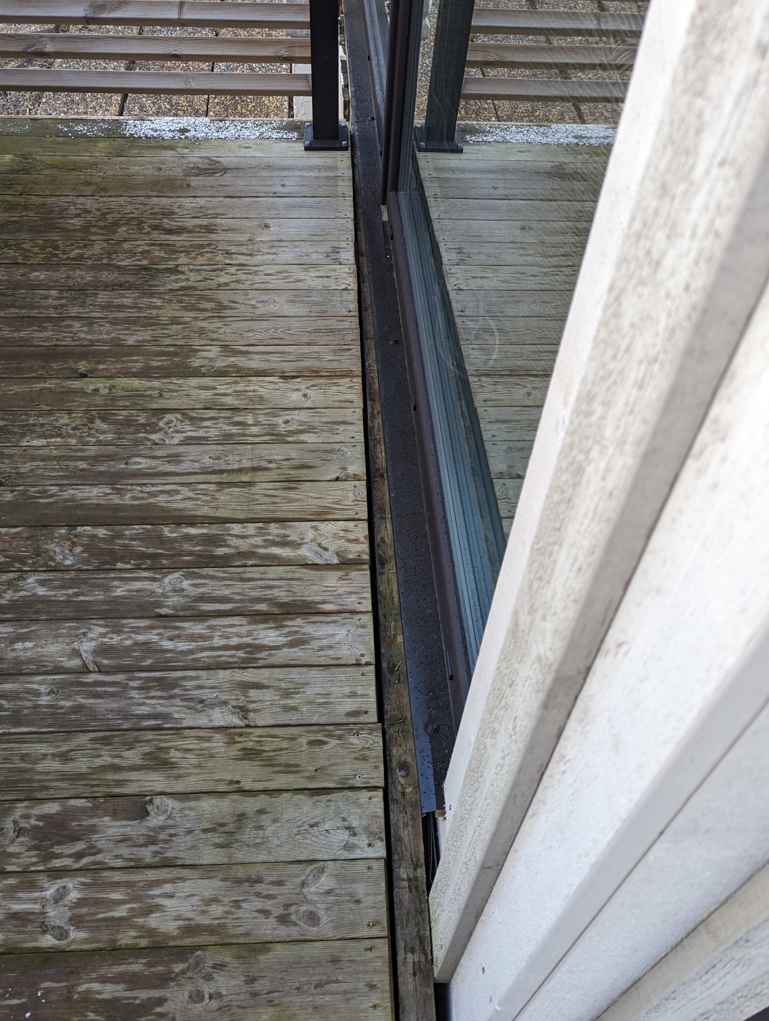

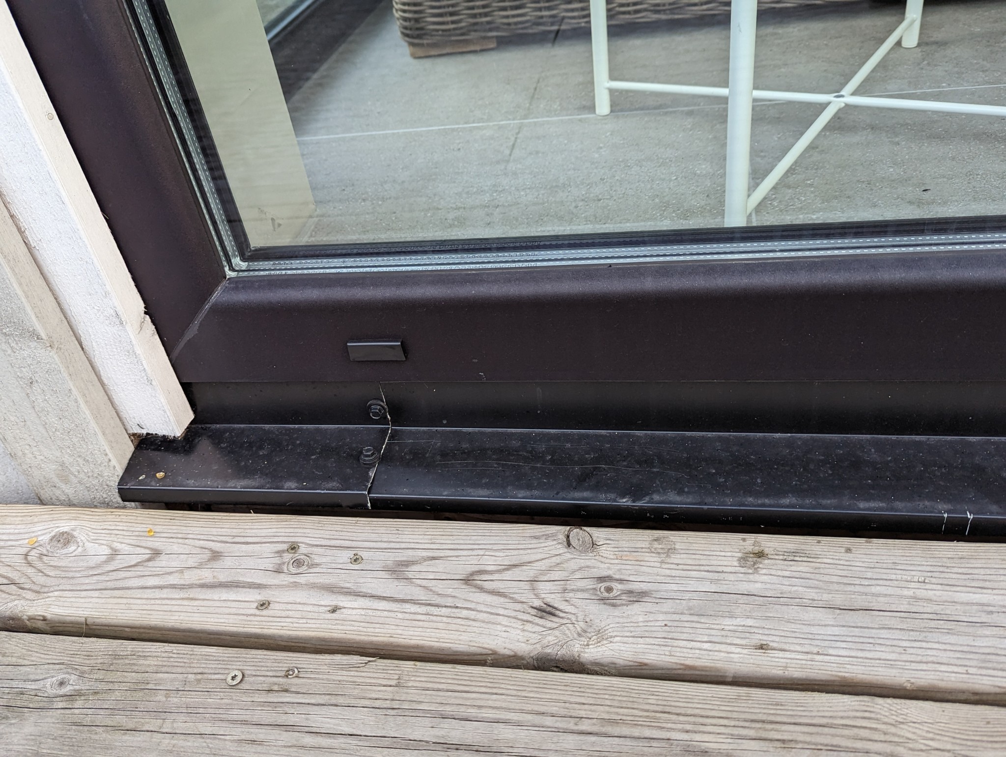

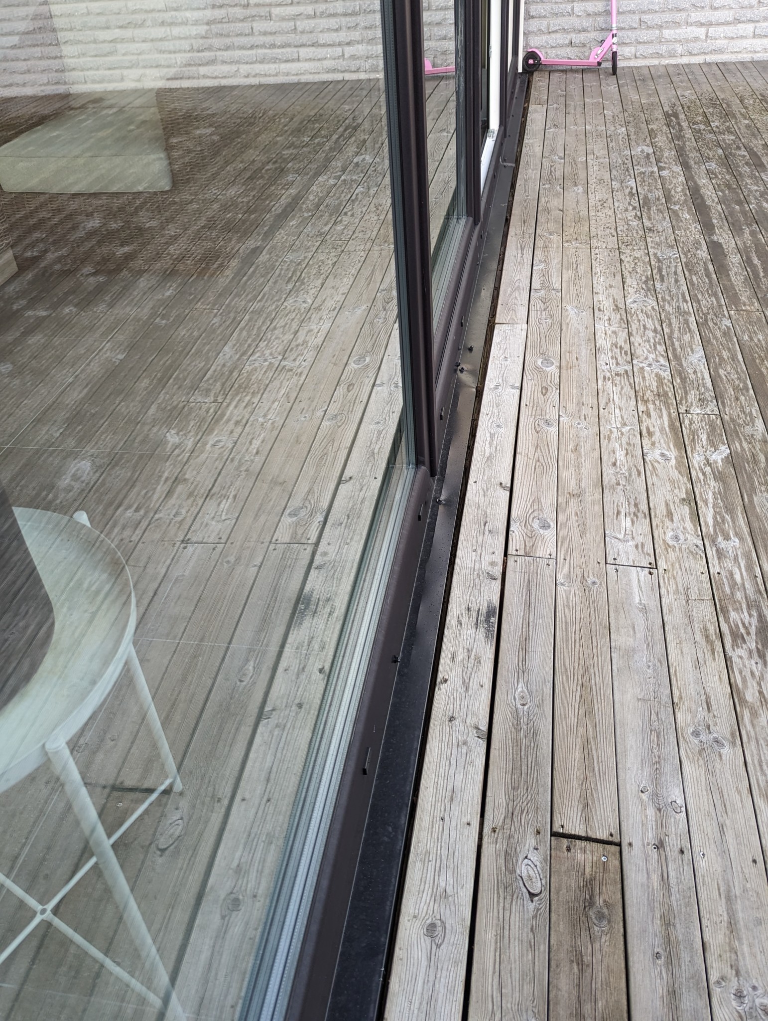

Som ni ser så är inte snickaren jag anlitade särskild intresserad av "finliret" eller överhuvudtaget kvalite. Plåten är i vissa delar i samma nivå som altanen medan den i andra delar går under altanen. Jag skulle behöva hjälp med att tänka ut en snygg lösning som skapar en estetiskt tilltalande övergång mellan innerum och altan, helst genom att följa plåten helt och hållet! Tacksam för ideer:)

Är det glaspartiet som snickaren har byggt? Det ser ut som att han har byggt det i våg, men att den anslutande altanen lutar lite.
Glaspartiet är i våg dock är avriningsplåten ojämnt monterad. Det stämmer dock att även altanen har satt sig ordentligt och lutar
Svårt att se lutningen när det är fotograferat uppifrån, men det kan nog aldrig bli riktigt snyggt om man inte riktar upp hela altanen. Kanske går det att ta bort en del trallbrädor, lyfta lite här och var tills det blir rakt, och sedan skruva tillbaka brädorna igen. Behöver inte vara så stort jobb. Viktigast är ju att det blir rakt längs med väggen.
