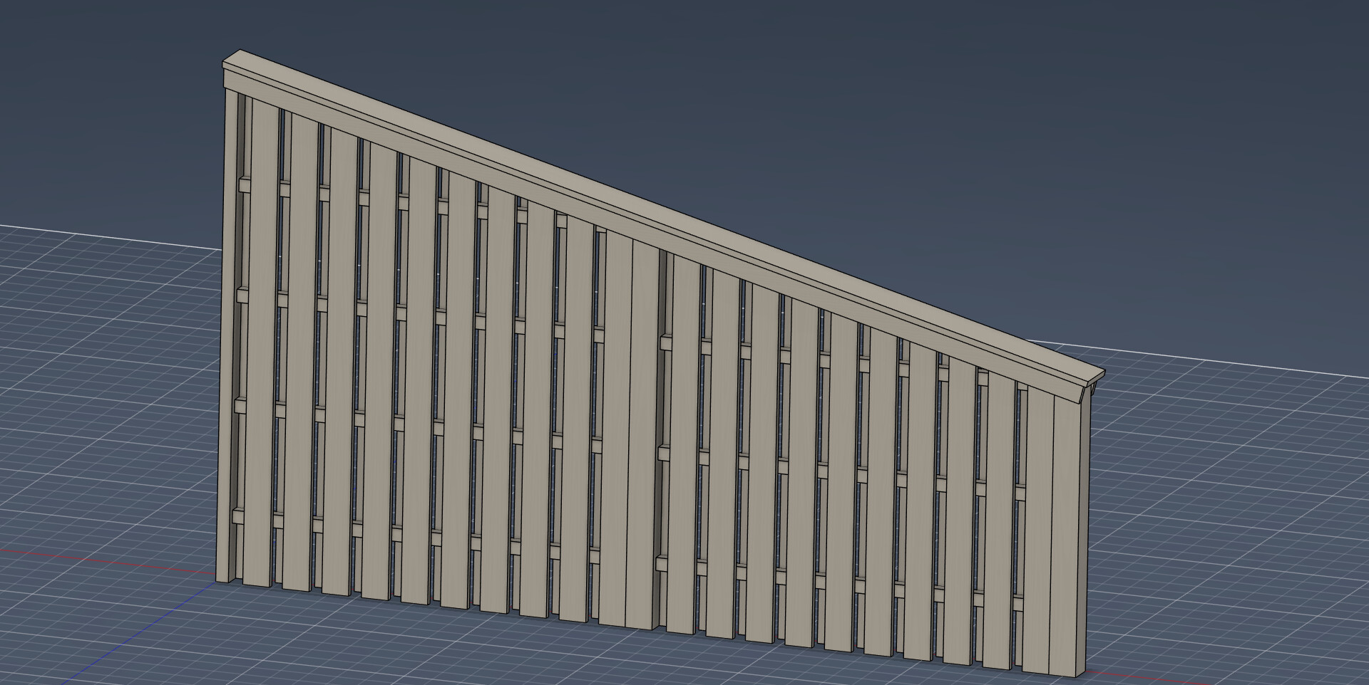

Jag håller på och planerar för att bygga ett insyns-/vindskydd mellan min och parhus-grannens uteplats. Lutningen upptill skall vara 14 grader, samma som husets taklutning (Krav från Brf:en). Skyddet sträcker sig 3 meter ut från väggen och är 1,80 meter högt närmast vägen. Jag bor havsnära och det kan bli rejält blåsigt några gånger om året så jag tänkte ha stående panel med ganska glesa mellanrum, så att vinden slipper mellan, men ändå så att grannen inte kan glutta i gliporna. Tänkte fästa väggregeln i fasaden och använda plintar till stolparna.
Panelen är 95mm bred med 45 mm mellanrum. Är det ett bra förhållande? Finns det någon tumregel jag borde känna till?
Finna det fallgropar, dåliga erfarenheter, killgissningar som någon vill dela med sig av så mottages det gärna.
Material: Obehandlad gran som grundas och målas i samma kulör som fasaden
Väggregel: 45x95
Stolpe: 95x95
Spikregel 45x45
Panel 22x95
Överliggare: 22x170
Stöd till överliggare: 22x70
Modellerat i Autodesk Fusion.

Jag kan inte reglerna kring bygglov osv när det gäller en BRF. Om de skiljer sig på något sätt. För annars är ju åtgärden bygglovsbefriad.
Fästa i vägg och två gjutpunkter om jag förstår det korrekt. Gjuta själv eller gräva ner färdiga plintar? Jag skulle rekommendera att gjuta själv så du kan få en rejäl sula längst ner som ger extra stöd. Betong är bra på tryckande krafter och dåligt på dragande krafter, därför behöver du armera plintarna till ett plank som kan få höga dragande krafter när det blåser.

Just det, varför furu? Gran är ett bättre val utomhus. Om det inte är kärnfuru.
Du förtstår det helt korrekt; fästa i vägg och två gjutpunkter. Jag har vacklat fram och tillbaka i frågan om att gjuta själv eller vara lat och sätta två betongplintar. Jag lutar åt att gjuta själv, just för att få en rejäl sula som du skriver. Risk att västanvinden puttar omkull det med plintar är jag rädd.

Nu är mitt plank solitt, fristående, 2,2m högt och har en spännvidd mellan gjutpunkterna på 2400mm. Mina gjutpunkter är ca 200kg betong styck, armerade och med rejäl sula. Det klarade stormen dave utan att röra sig alls. Det du måste tänka på är att använda riktigt rejäla plintjärn och inte stolpskor eller liknande.

Vad är det för panel och överliggare du ska ha i furu? Utomhus är det bara kärnvirke eller tryckimpregnerat som är av furu, annars gran.O Oceanview skrev:

Och fäst stolparna på plintjärnen med genomgående bult / helgängad stång.
Även de bästa skruven håller dåligt i tryckimpregnerade stolpar. Glöm fransk träskruv och WAF Konstruktionsskruvar osv.

För estestikens skull bör du även sätta panel påå båda sidor av planket. Annars har du en baksida mot grannen som han antagligen inte kommer bli helt nöjd med.
Så kör din tänkta design, men lägg panel på bpda sidor, förskjuten så att baksidans panel sitter mitt för framsidans glipa.

Jag skulle rekommendera att i alla fall stolparna som skall stå mot mark /plint är tryckimpregnerade (furu alltså) sen skulle jag överväga att låta spikreglarna vara av tryckimpregnerat också.O Oceanview skrev:
I mitt fall så valde jag att bygga hela stommen av tryckimpregnerat virke, panel av gran och istället för plåt nertill så valde jag offerbräda av kärnfuru. Plåt upptill dock.
