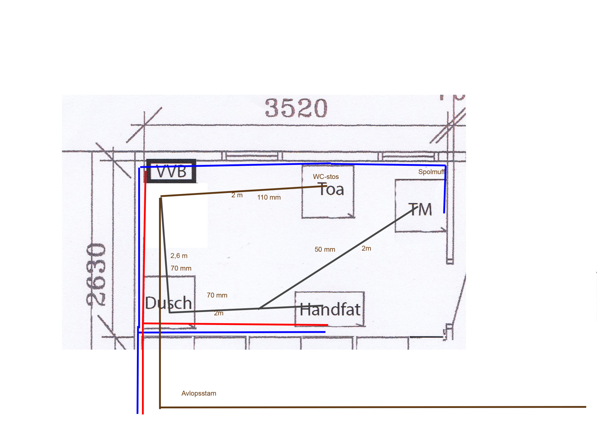

Hej! Jag har bestämt mig för att göra så mycket som möjligt själv i mitt renoveringsobjekt, bland annat avlopp och kall/varmvatten. Kall& varmvatten har jag bra koll på men inte lika bra koll på avlopp.
Jag kommer ha sakerna utplacerat som på bilden och min första tanke på avlopp är enligt bifogad bild.
D.v.s TM > Handfat > dusch > stam
TOA > Stam
Detta leder dock till att jag måste slita upp hela spånskivegolvet (det har tidigare varit sovrum där).

Från duschen bör det rakt ut på stammen utan att gå upp till vvb så att vattnet slipper göra en 180°. Max 2% fall annars rinner vattnet ifrån pappret och avföringen.
Heij83
Jag hade lagt det på detta vis för att undvika konstiga vinklar.
Ett tips som jag fick från en rörmokare var att det ska se ut som ett ”träd” som förgrenar sig.

Beror ju mycket på hur bjälklaget ser ut.
Glöm inte avluftning

Detta såg ju mycket enklare ut. Tack!

Bjälklaget går uppifrån och ned i bild.

Kör nog på detta, då behöver jag inte dra vvb>dusch heller.
Heij83
Som Larsa påpeka. Glöm ej luftning som ska vara längst bort på ledningen, så vidare och upp efter TM
Du kan inte gå med 110 mm genom bjälklaget.

Måste jag då gå ner under istället? Kanske är enklast att göra det på hela avloppet då?

Jag måste ju ha det i nybyggnadsregler och känns sådär att köra toaletten på annat, jag klämmer riktiga hövdingar...

Har du källare under är det mycket enklare att dra rören där.
Du fick tips ovan, att lägga ett fall på max två procent. Glöm det! Luta rören som du vill. Men ej under en procent.

Plintgrund tyvärr.

Då får du dra wc:avloppet rakt ner ( på bilden) så du inte går igenom några reglar. De andra rören ansluter du på enklaste sätt. Liggande 90gradiga vinklar är okay så länge de inte är tvära.
