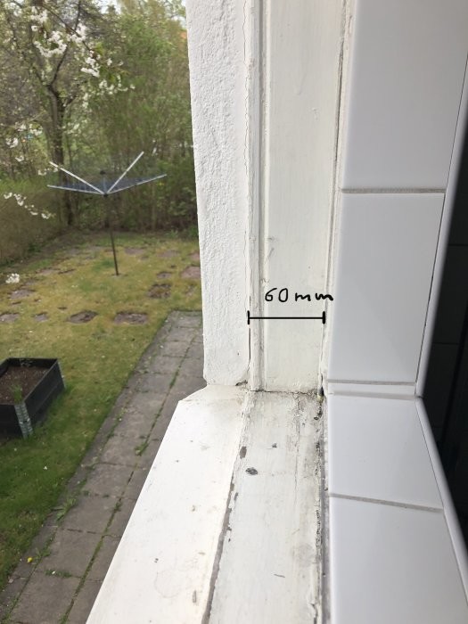

Ska byta ut befintligt fönster till ett fast PVC fönster. Fönsterkarmen har delvis blivit kaklad vid en badrumsrenovering vilket ställer till det lite eftersom karmdjupet på fönstret är 70mm och det endast finns 60mm tillgodo på karmen som inte är kaklad.
Fönstret är som sagt av fast typ och monteras med så kallade monteringsjärn/beslag som ska fästas på väggen utanför. I mitt fal har jag en putsad fasad med trästomme. Kan jag fästa monteringsjärnen genom putsen i trästommen? Kan det bli problem med putsen i framtiden? Tanken är sedan att köra täckplåt runt hela fönstret på utsidan som kommer täcka alla borrhål i putsen.
Tänker jag rätt här eller är det någon som har ett bättre förslag?
Tack på förhand!
