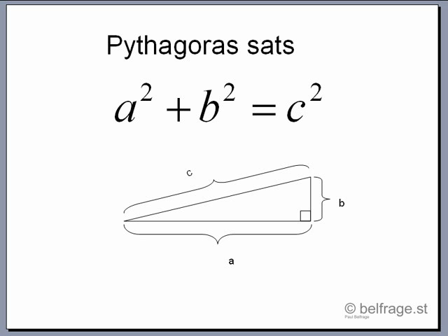

Vinkeln skall vara 14 grader. Basen (b) är 8m vad är höjden på (a) samt hur lång blir hypotenusan (c)?
:o
Tosse
Pythagoras sats kräver att man har längden på två av sidorna, om man har en längd och en vinkel så tar man till trigonometri.
Höjden = 8 * tan(14) = 1.99 m
Diagonalen = 8 / cos(14) = 8.24 m

Historiskt var det nog så att snickarna körde på med förhållanden mellan a och b (a, b enligt din figur).
Att dom gjorde tal i lutningen 1:4 (a 4 ggr så lång som b), eller 1:3 eller 1:2 eller 1:1
Sen har vi räknat ut de närmaste vinklarna utifrån denna gamla snickartradition enligt formeln arctan (b/a)
exempel
1:4 = arctan(0,25) = 14.04°
1:3 = arctan(0,333) = 18,43°
2:5 = arctan(0,4) = 21,80°
1:2 = arctan(0,5) = 26,57°
1:1 = arctan(1) = 45°
Sen har dessa avrundats till de som idag är vanliga takvinklar att välja:
14°, 22°, 27°, 45° :)
