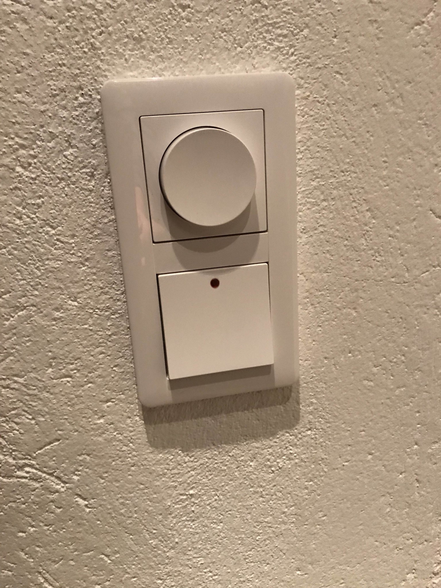

Hej, ett skumt fel har plötsligt uppdagats i min hall. Jag har fyra taklampor som är kopplade till en dimmer samt masterswitch vid ytterdörren.
Problemet är att om jag drar upp full ljusstyrka så börjar lamporna pulsera... Om jag stänger av dem när jag går hemifrån tänds de inte direkt när jag kommer hem, och trycker på knappen, utan efter ett par minuter..?
Vad kan vara problemet?

Felet kom plötsligt, tror det var en tid efter att jag bytt en av lamporna (samma modell och jag har även bytt den en gång senare för att se om det var den som strulade) Jag kollar upp mer info när jag kommer hem och återkommer!

Symptomet skulle kunna tyda på att dimmern tycker att belastningen är "fel", antingen för hög eller för låg. Om det är en universaldimmer kanske den försöker lista ut vilken typ av belastning det är. Men om problemet plötsligt uppträdde så har ju något gått sönder.
Du får försöka isolera problemet genom att byta lampor, koppla förbi dimmern etc.

Hej igen och tack för svar, skickar med en bild på dimmer/masterswitch. Strömställare och dimmer av märket Exxact. Hade hoppats på ett "jamen det beror ju på..." men inser att det finns många felkällor. Jag får börja felsöka!
Vet du vilken transformator du har?
Det där är 12V halogenlampor med alureflektor.
Dimmern bilden visar är en dimmer i exxactserien. Schneider har både framkant, bakkant och universaldimmers som passar i den serien, dessutom finns det några ytterligare tillverkare som anpassat sina dimmers för att passa i exxactserien.
För att veta vilken dimmer det är behövs en bild på baksidan av dimmern.
De flesta moderna transformatorer är av elektronisk typ och trivs med transostordimrar vilket du sannolikt men inte säkert har.
De har i allmänhet en inbyggd mjukstart vilket gör att de är lite långsamma i starten.
För att utesluta transformatorfel kan du koppla förbi dimmern och se om lampan slutar pulsera.
En sista tanke bara.
Du skrev att fenomenet började efter ett lampbyte. Är du helt säker på att det är 20W ljuskällor och inte kraftigare?
Om det sitter för starka lampor och transformatorn är beräknad för klenare effekt kan överström och överhettningsskydden börja bete sig, vilket de Iofs ska.

Sådärja, då var det löst. Well, inte löst kanske men nu fungerar det som det ska... Jag kontrollerade alla ljuskällor och de vara av samma typ men en av dem var av annat märke. Jag gick då och tog ur tre stycken likadana från ett annat ställe i lägenheten och satte upp. Då försvann pulserandet. Det lustiga var att när jag satte i de tre som krånglade på det andra stället så fungerade allt även där... Antar att den krånglande dimmer var känsligare än den andra..?
Tack för hjälpen även om jag kanske borde testat detta innan jag la in frågan..!
