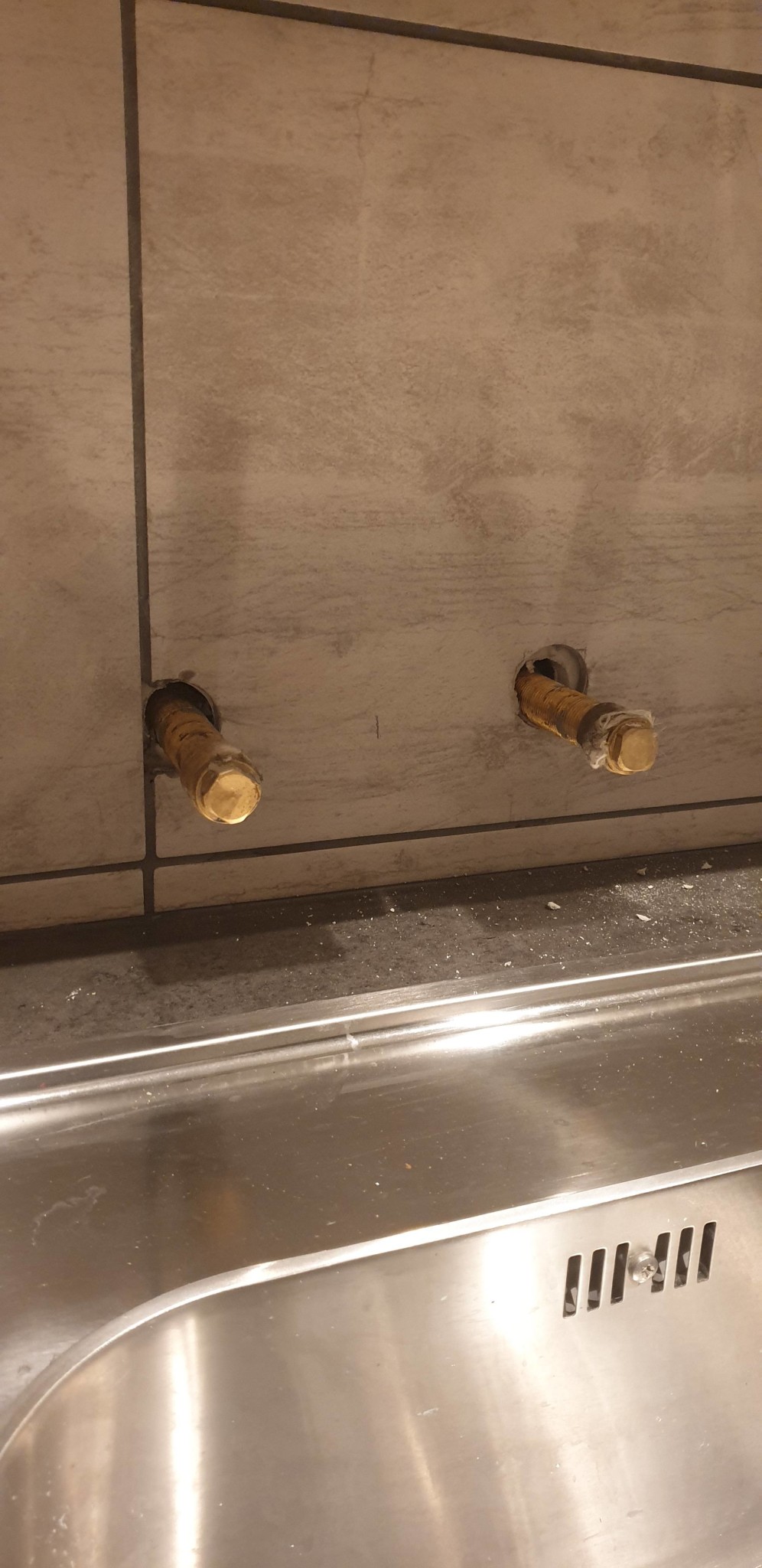

När vi gjorde i ordning i tvättstugan så bad vi lite snällt rörmokaren som var här att fixa något med rören som gått till blandaren över en diskbänk under tiden vi kaklade.
Nu till fråga, rörmokaren proppade rören under tiden men nu är vi klara och sätter gärna dit en blandare igen.
Hur går man tillväga nu? Går det att fixa på ett smidigt sätt?

Varför ska den nya blandaren sitta så lågt?
Dom där gängade mässingsrören måste gängas ur fästet från väggen för att kunna ansluta några "blandarstolpar".

Sitter kvar på samma ställe som innan för smidighetens skull :) dock så höjdes bänken en bit.. vet du exakt vad "blandarstolparna" heter? Behöver ju komma ut en bit från väggen för att kunna komma åt.

Hur långt in är det till gängan som dom mässingsfärgade gängade rören sitter gängade i?
I
28mm.
Krilleman
Du behöver då någon anslutningskoppling (som jag felaktigt benämnde blandarspolpe ovan)..
https://www.trio-perfekta.se/produkt-kategori/anslutningskopplingar/
8187361 bör passa dig bra. Den svarta kontramuttern (som är till för duschkabin) kastar du.
Glöm inte att repa gängan så linet inte snurrar runt untan tar "tag" och följer med.
Men grunden är ju alltid inom all vattendragning att undvika dold skarv.
