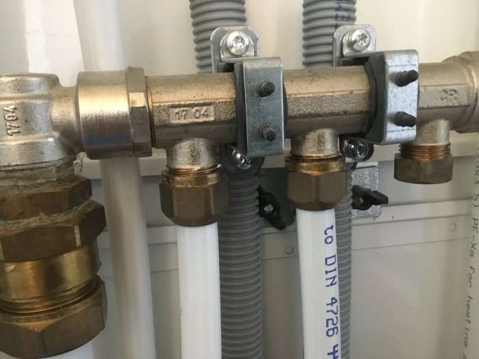

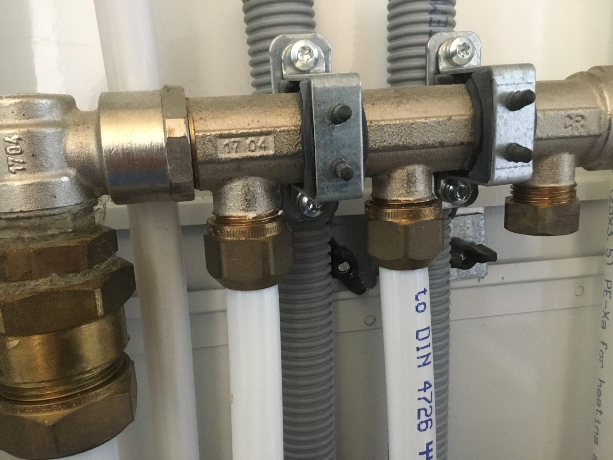

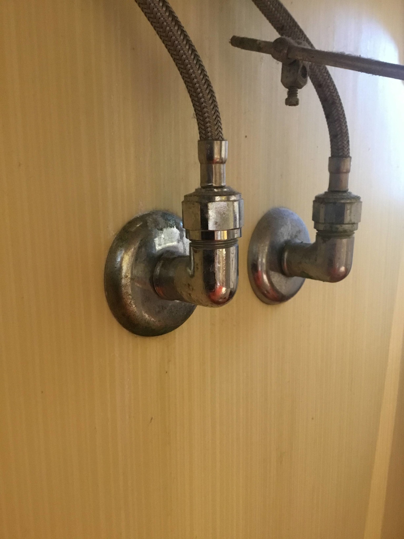

Hej skall påbörja en badrumsrenovering och tänkte börja med att proppa ett par vattenrör och även lk fördelaren.
Vilka proppar behövs för detta moment? ytterdiametern på på gängorna på rören från vägg är enligt skjutmåttet 20,2 mm ca......
Och på lk fördelaren samm mått.
Länka gärna

Ca 21mm diameter är dimension 15.
Dina kopplingar på tvättstället har slät ansats med största sannolikhet. Där kan du köra på vanliga lock med packning. (Det sitter antagligen halvkopplingar där du ser det iaf ut som!)
Tex:
https://www.jula.se/catalog/bygg-oc...lamringar-nipplar-och-bussningar/lock-452270/
https://www.clasohlson.com/se/Rördelar, lock med packning/Pr309501000
https://www.bauhaus.se/lock-r15-fornicklad.html
På dina LK-Uni fördelare är det lite mer som måste till för att få det korrekt. Endast lock räcker inte.
Såhär skriver LK:
Proppning av ej utnyttjad anslutning på LK Fördelare UNI. För dim G15 och G20 ska huven kompletteras med LK Planadapter.
http://www.lksystems.se/sv/produkte...gsror/standard/lk-fordelare-uni_77746979.aspx
Såleses behöver du även köpa planadaptrar 15 till dina lock för att proppa avsticken på fördelarna korrekt.
http://www.lksystems.se/sv/produkte...gsror/kopplingar/lk-planadapter_77746993.aspx
https://www.rinkabyror.se/varumarke/lk/artikel/lk-planadapter-15/
Locken med 15-gänga kan du fortfarande köpa var du vill, dom är samma.
