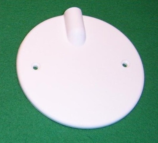

Enklast är väl att du sätter ett doslock med kabelutgång
Tapeten på väggen tar eld före doslocket.

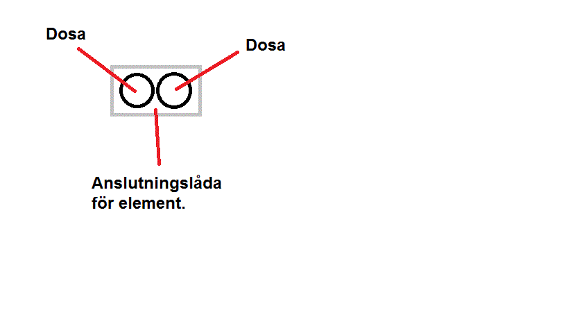

Tack för svaren.
Jag har ett 230V element och inte 400V.
Jag har ritat en bild på hur jag funderat på att göra, dock vet jag inte vad "dosan/lådan" kallas för som jag länkade till ovan.
http://www.byggahus.se/forum/attachment.php?attachmentid=34669&stc=1&thumb=1&d=1299207536
Vart kan man köpa en sådan?
