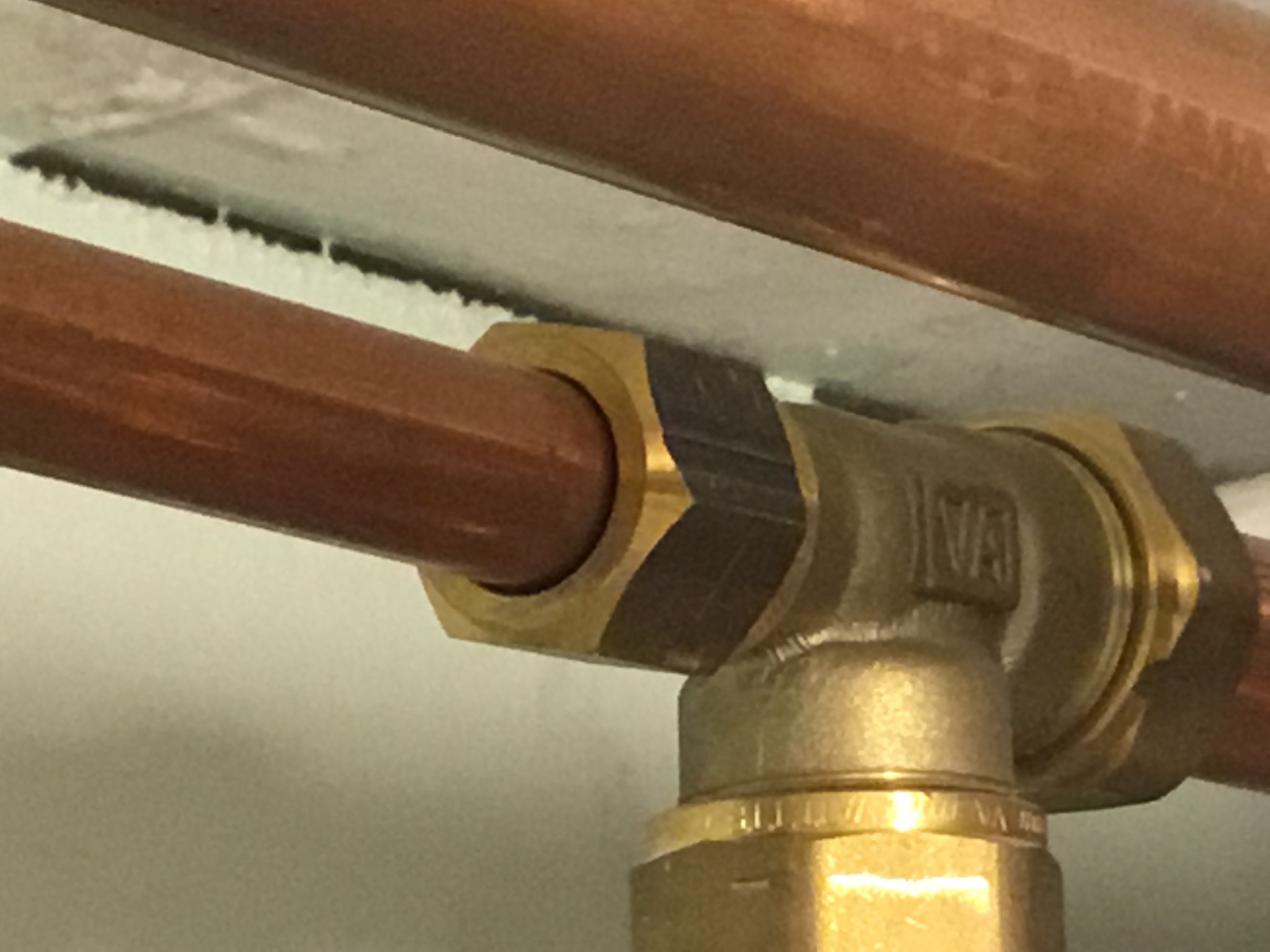

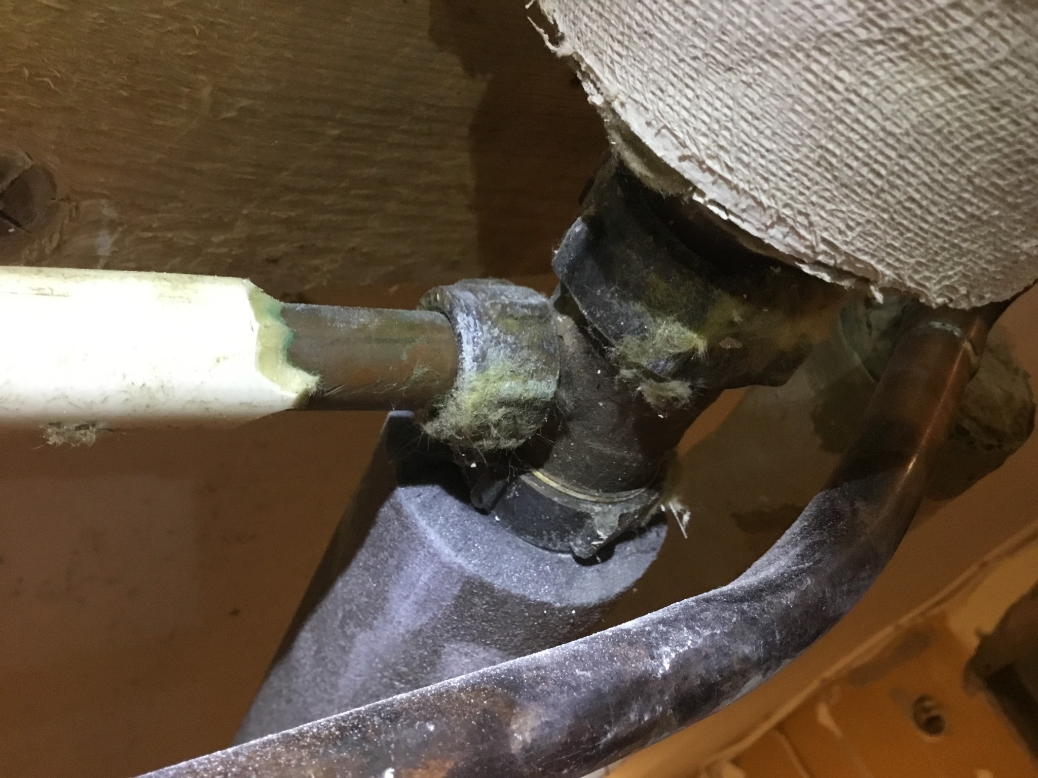

Hej behöver er hjälp att proppa två t rör!
Båda kopparrören är 15 mm
Den ena t kopplingen står det vattete
Den andra kan jag läsa mig till conex på muttern
Länka gärna
Tackar ödmjukast för hjälp
  • T-koppling av kopparrör med texten "VA" synlig, används vid rörsystemsanläggningar.
  • Kopparrör anslutna till en T-koppling med text "vattete" och "conex" på muttern, behöver proppning.

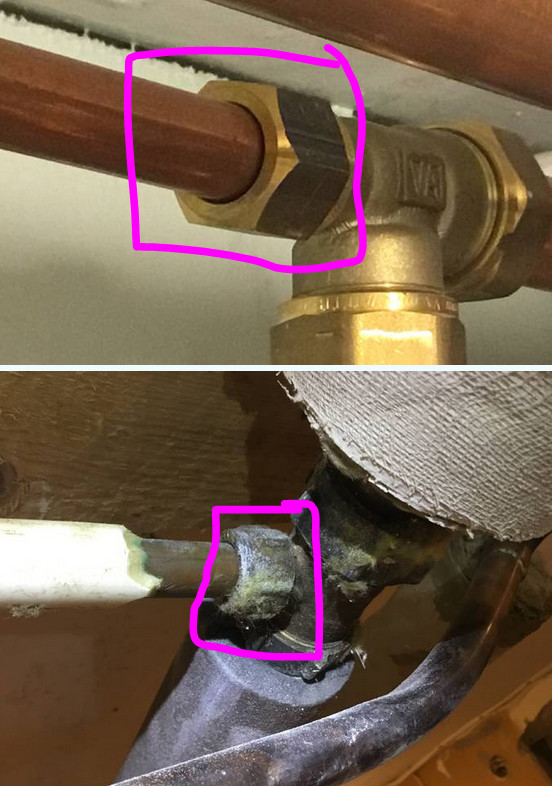

Krilleman
Vad är det för dimensioner på rören som ska proppas? Mina gissningar är inringade.
Den övre Vatette ser ut att vara 16mm (ser ut som en förstoring).
Den undre Conex ser ut att vara 12mm.
Mät!
Två närbilder av rördelar, övre med Vatette koppling och undre med Conex, båda inringade för dimensionbedömning.
Den övre vatette är 16 mm som du gissade men den undre conex röret får jag till 15 mm
Någon?
Finns pluggar att sätta i klämmuttern
  • Gyllene propp för klämringkoppling som används i VVS-installationer.
