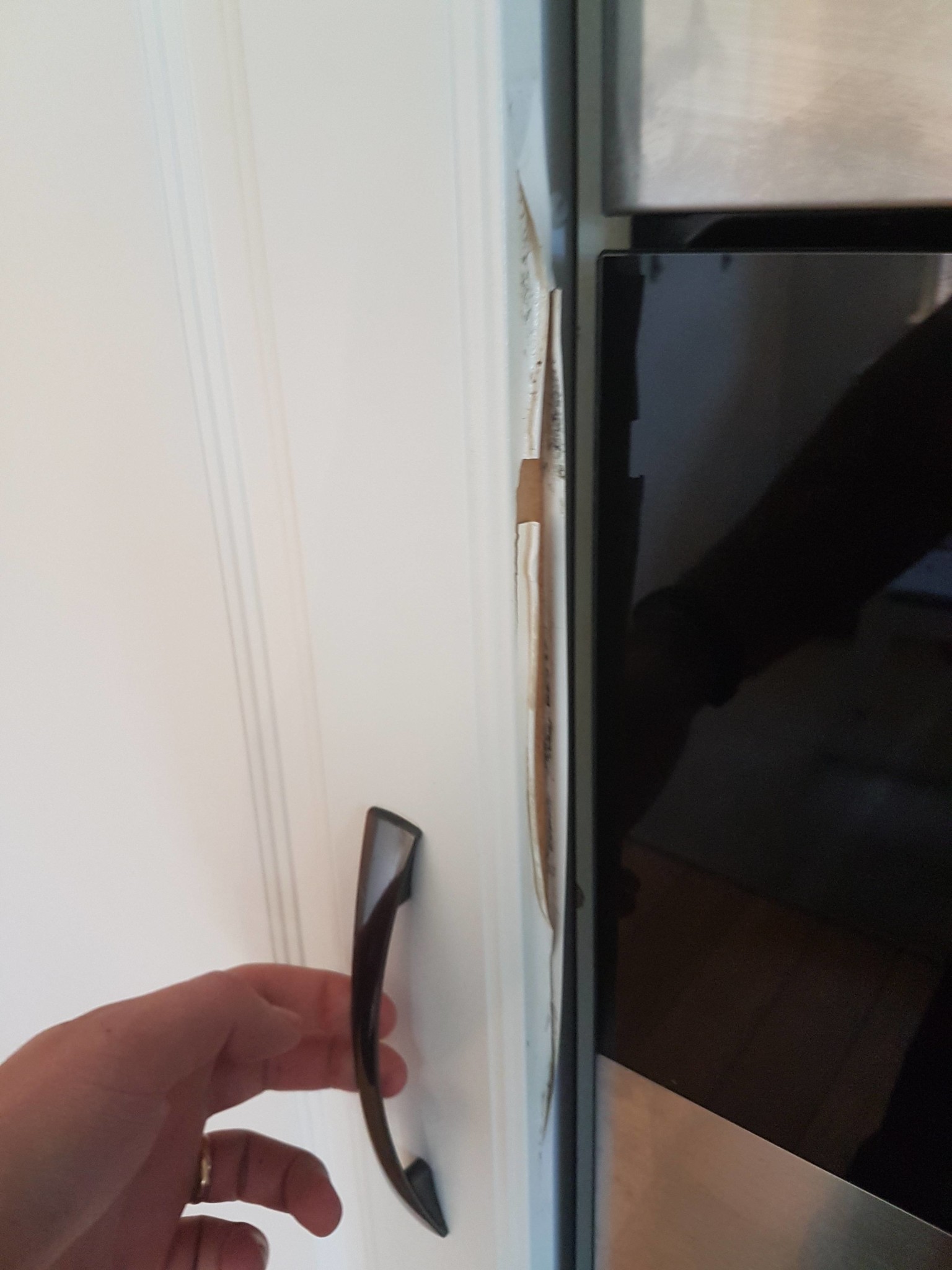

Vi har ett problem där våran ugn sitter. Ugnen släpper ut värme från ugnsluckan på sidorna som har gjort att skåpsluckan till kylen börjat ta stryk.
Kan man sätta någon värmebeständig plåt som ser hygglig ut mellan där eller har ni några andra tips?
Misstänker att förra ägaren satt ugnen lite för nära skåpet. Det är bara ca 5 mm mellan ugnsluckan / skåpsluckan.
Vit eltejp höll inte särkilt länge...

Det är värme och fukt från ugnen som gör det , finns det inget luftgaller ovanför ugnen så har ni problem , kanske det går att sänka hyllan 5-10 cm som den står på , för att få en ventilation ovanför som det ska vara med ett galler
Ja om du tittar på olika ugnars montage så har dom en luftspalt ovanför med galler , en del ugnar har ett ventilationsgaller i luckan och då kan dom sitta tät , men inte att rekommendera med tätt ,
Har ni möjlighet att sänka hyllan så är det bäst , det finns lösa galler att köpa , titta först hur
höga dom är innan ni ev. sänker hyllan
